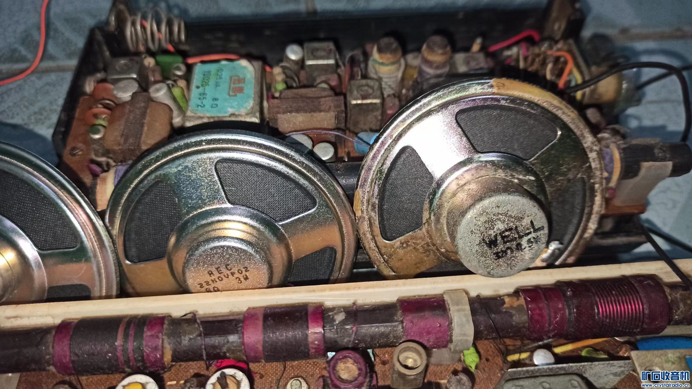

PPD的,只不过是拆机件,测试了一下没问题
想知道32欧的喇叭的喇叭屁股怎样? 以前也有各种小屁股的喇叭,但小屁股的喇叭比较容易退磁,用了一段时间磁性会退去,磁性没有以前强了,喇叭的输出功率没有以前那样大了,声音变轻了,经试验唯有钴磁喇叭的磁性始终依旧.
 楼主| 发表于 2024-2-29 23:49:48 | 显示全部楼层
grandchen99 发表于 2024-2-29 21:06
想知道32欧的喇叭的喇叭屁股怎样? 以前也有各种小屁股的喇叭,但小屁股的喇叭比较容易退磁,用了一段时间磁 ...
32Ω就是这样的,是拆机件

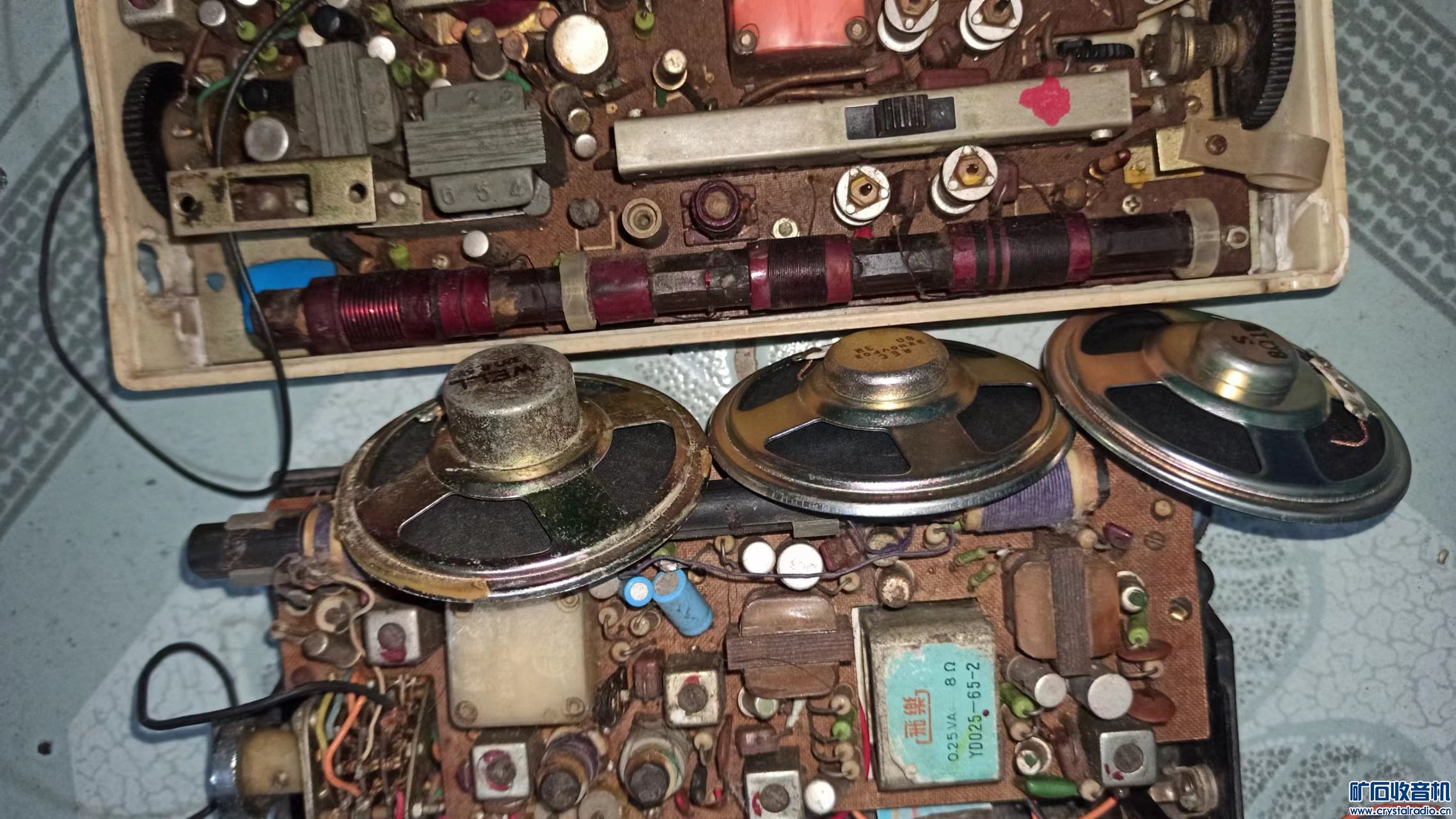

703机子还有一个非常有用的拆机件──输入变压器。这个变压器是6V的,其初级圈数很多,一般的输入变压器没有它那么多,这使得低音的传输损失变得很少,在以后爱好者在装其他的机器时这个变压器都能用得上,是个小体积的值钱的好东西。
 楼主| 发表于 2024-3-1 08:43:51 | 显示全部楼层
grandchen99 发表于 2024-3-1 08:26
703机子还有一个非常有用的拆机件──输入变压器。这个变压器是6V的,其初级圈数很多,一般的输入变 ...
买回来时变压器的漆包线已经裸露,我二楼的照片看得到,拆下来爆嗮几个太阳,还好,没问题,就是几个晶体管都缺胳膊少腿,
发表于 2024-3-1 16:38:36 | 显示全部楼层
90不留宿 发表于 2024-3-1 08:43
买回来时变压器的漆包线已经裸露,我二楼的照片看得到,拆下来爆嗮几个太阳,还好,没问题,就是几个晶体 ...
锗晶体管可到一般机器里去拆,这个比较容易找得到,但是如果买“新”的,恐怕要么是质量不好,要么是假货据多。
