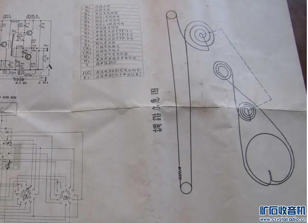

22年在一个废品店看到五级伤残的703。20元买回来了,整体问题不大,关键零件不缺,打理出来,灵敏度很不错,前几天网购一个65MM32Ω小喇叭,正好配上

 楼主| 发表于 2024-2-28 18:04:42 | 显示全部楼层
开始是狗都嫌弃的样子

惨不忍睹的板子……
发表于 2024-2-28 19:03:39 | 显示全部楼层
        从密封双联上的绿锈可以看出来受潮比较严重。

这机是32欧居然------没有输出变压器,是不是32欧及以下的都可以?

703机的特点是:
①中放单独用屏闭盒屏蔽,能有效地防止930KC附近的自激;
②无输出变压器,避免了输出变压器由于矽钢片的非线性失真引起的声音难听。
③使用当时以到直到现在还是最先进的方屁股内磁钴磁喇叭,大大地减少了中频变压器、中波和短波1磁棒的磁化,提高了磁棒线圈、中周的稳定性和Q值,从而提高了机器的灵敏度。
④中波和短波各用镍芯和锰芯磁棒两根,中间用环氧树脂粘合而成,提高了机器的磁棒线圈的Q值,从而也提高了机器的灵敏度。
⑤短波1和短波2共用一个振荡线圈,使电路简化了不少;
⑥有单独的短波展扩微调;
⑦机器的拉线盘有一个放大轮,使机器的频率显示界面开扩;
在那个年代,本人用红木做了一个703的外壳,在商店购得了部分晶体管的元器件,刀刻了一块703的线路板,化了大约半年的时间自已制作了一只703的机子。现在提起这只机器,感到特别地亲切。
703机子的扬声器是25欧的方屁股钴磁喇叭,不是32欧的。

买到32欧喇叭?那是比较好的;我的原机采用25欧,后来的型号改成16欧了;其它产品大多采用8欧。
最早的OTL有用32欧的,是比较接近输出阻抗的。32、25都是过渡产品,后期OTL16、8欧的。
