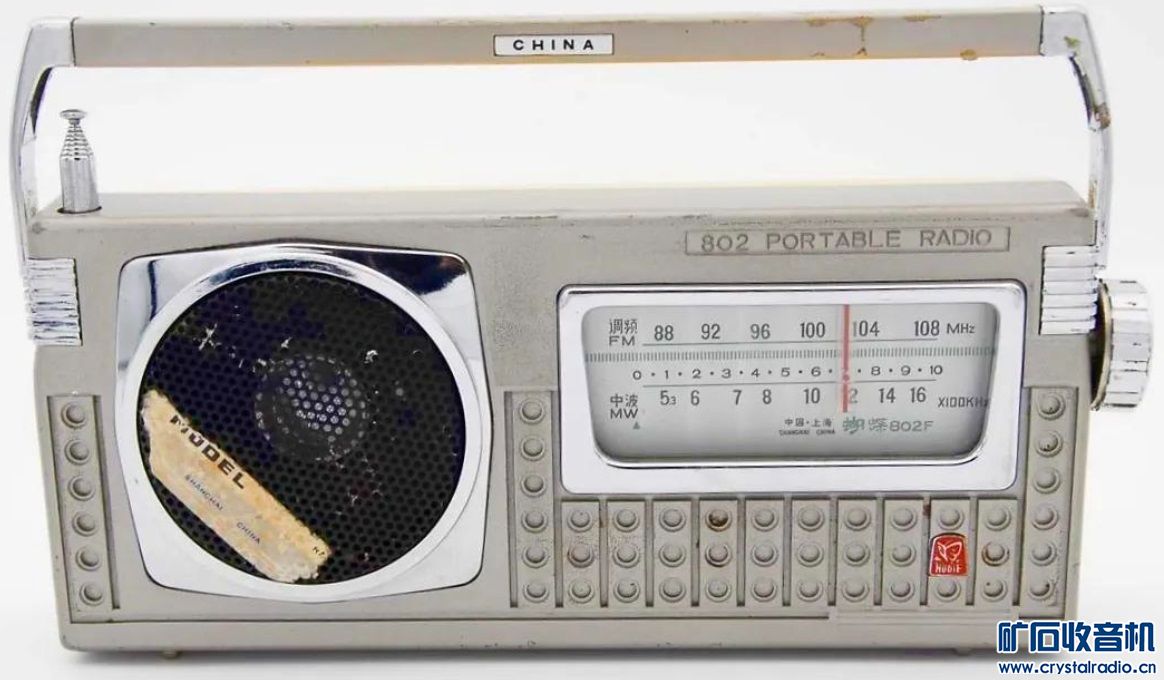

重庆方园 发表于 2024-2-28 15:50
蝴蝶802f有调频,是老收音机。
谢谢,外形很有特点

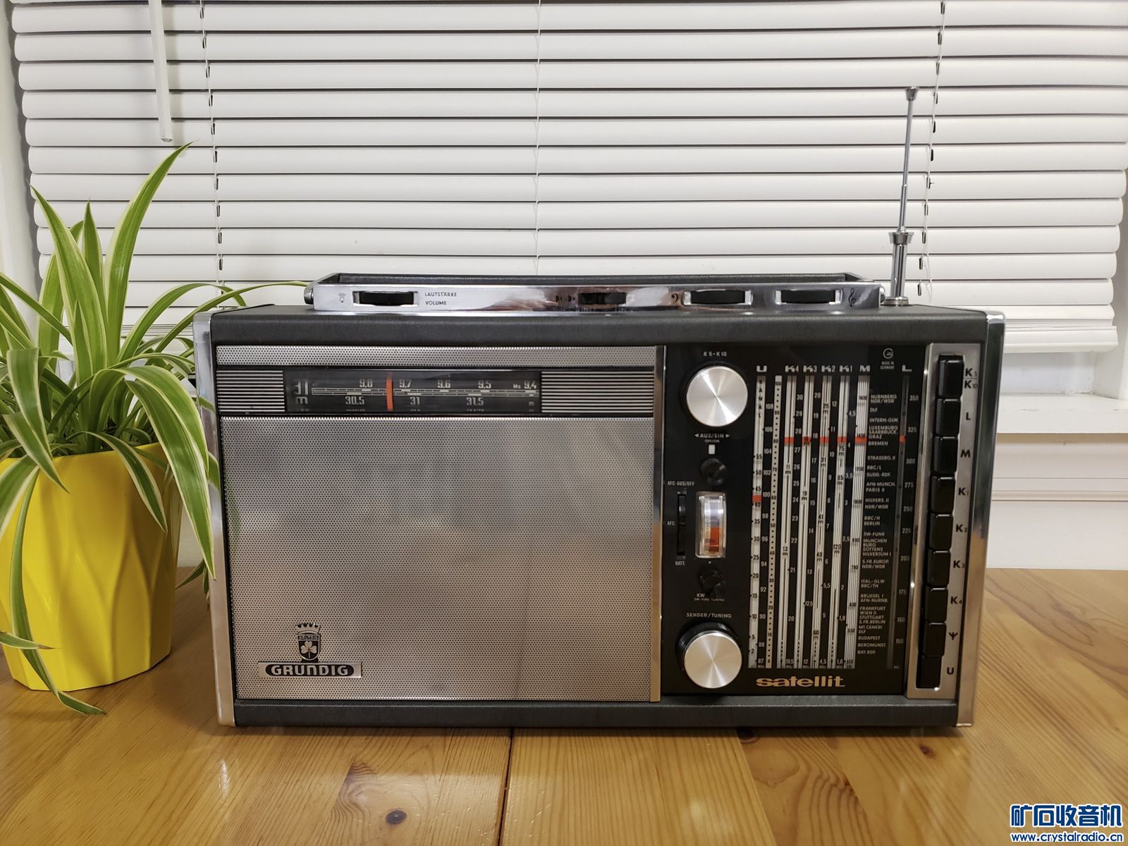

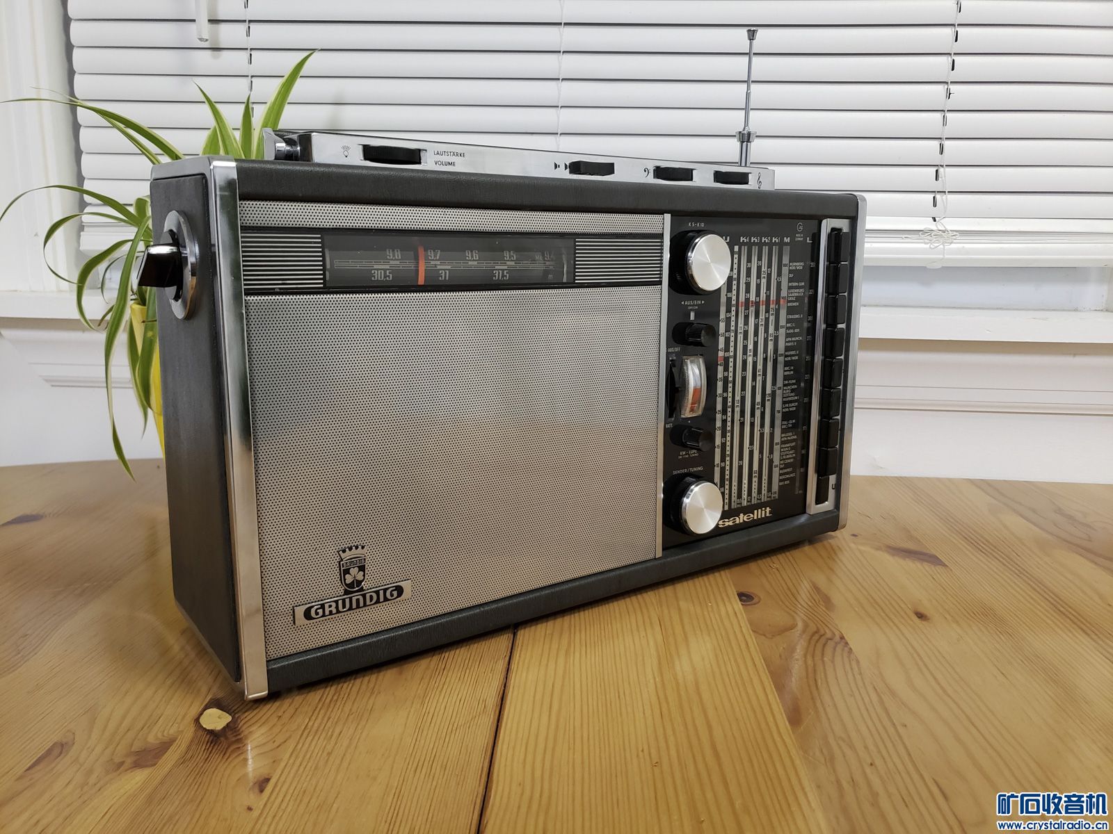

hu7812298 发表于 2024-2-28 16:12
根德,卫星205收音机,1964年生产,全鍺管!
谢谢提供
这机器居然有18个晶体管
卫星205收音机
发表于 2024-3-15 11:00:06 | 显示全部楼层
德国人做的收音机,是艺术品,太好了!
