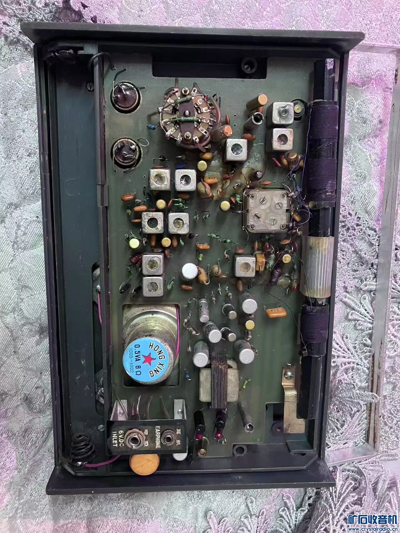

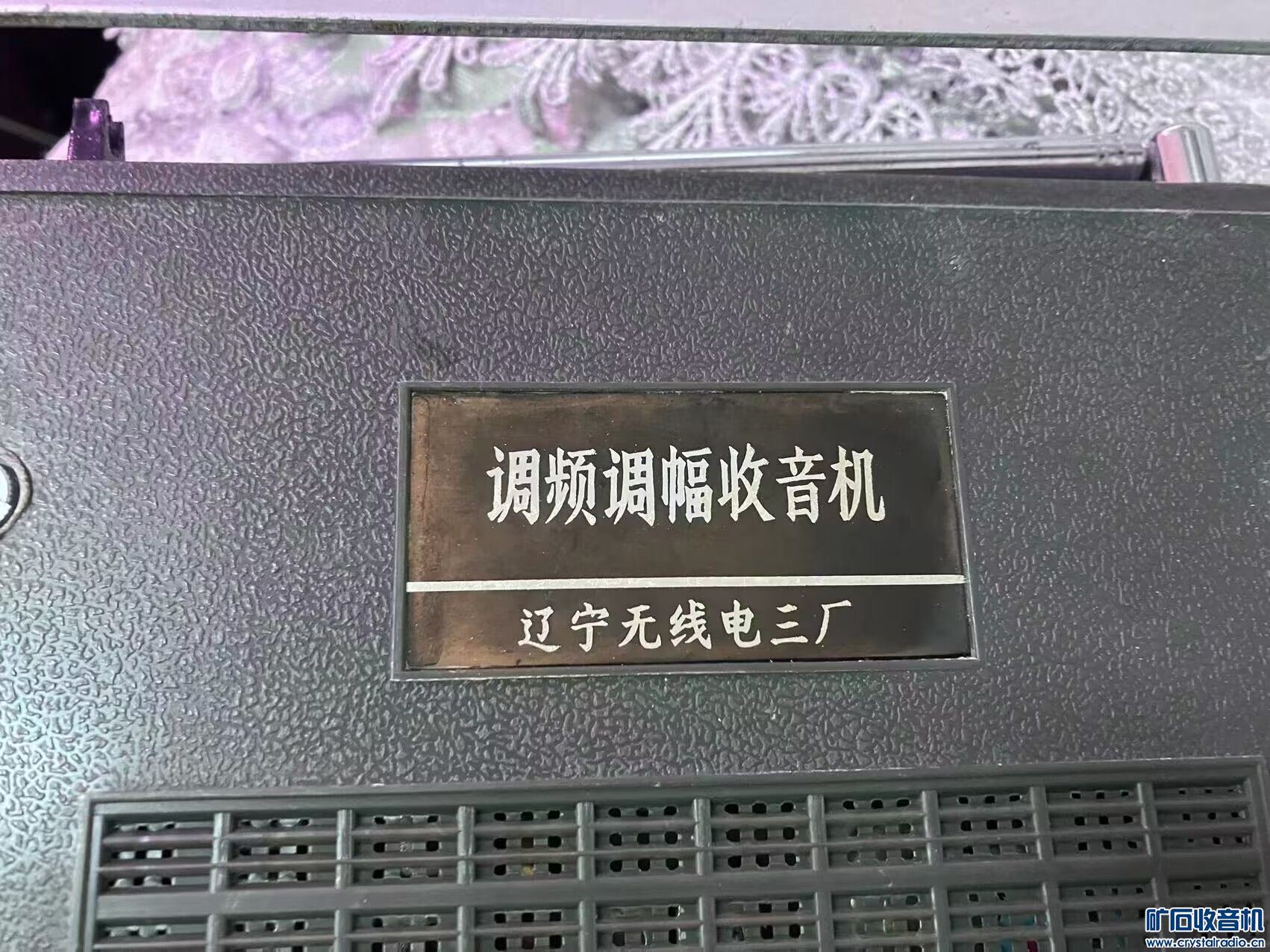

发表于 2024-2-28 21:03:22 | 显示全部楼层
发表于 2024-2-28 21:16:47 来自手机 | 显示全部楼层
