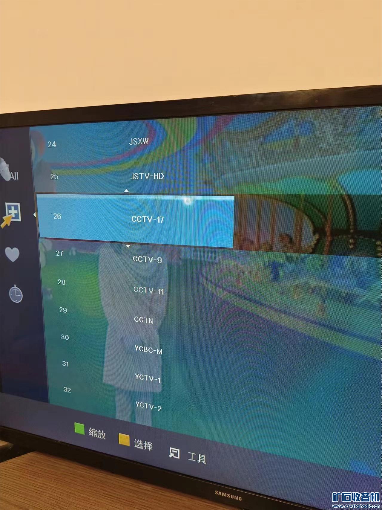

接收的频道情况

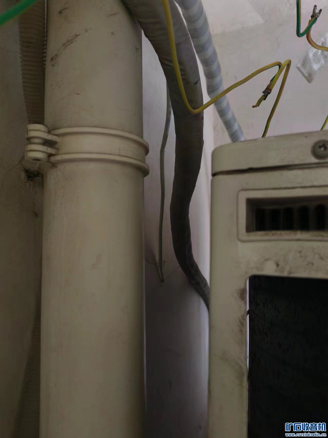

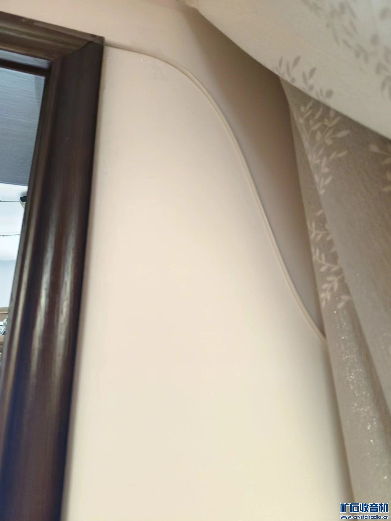

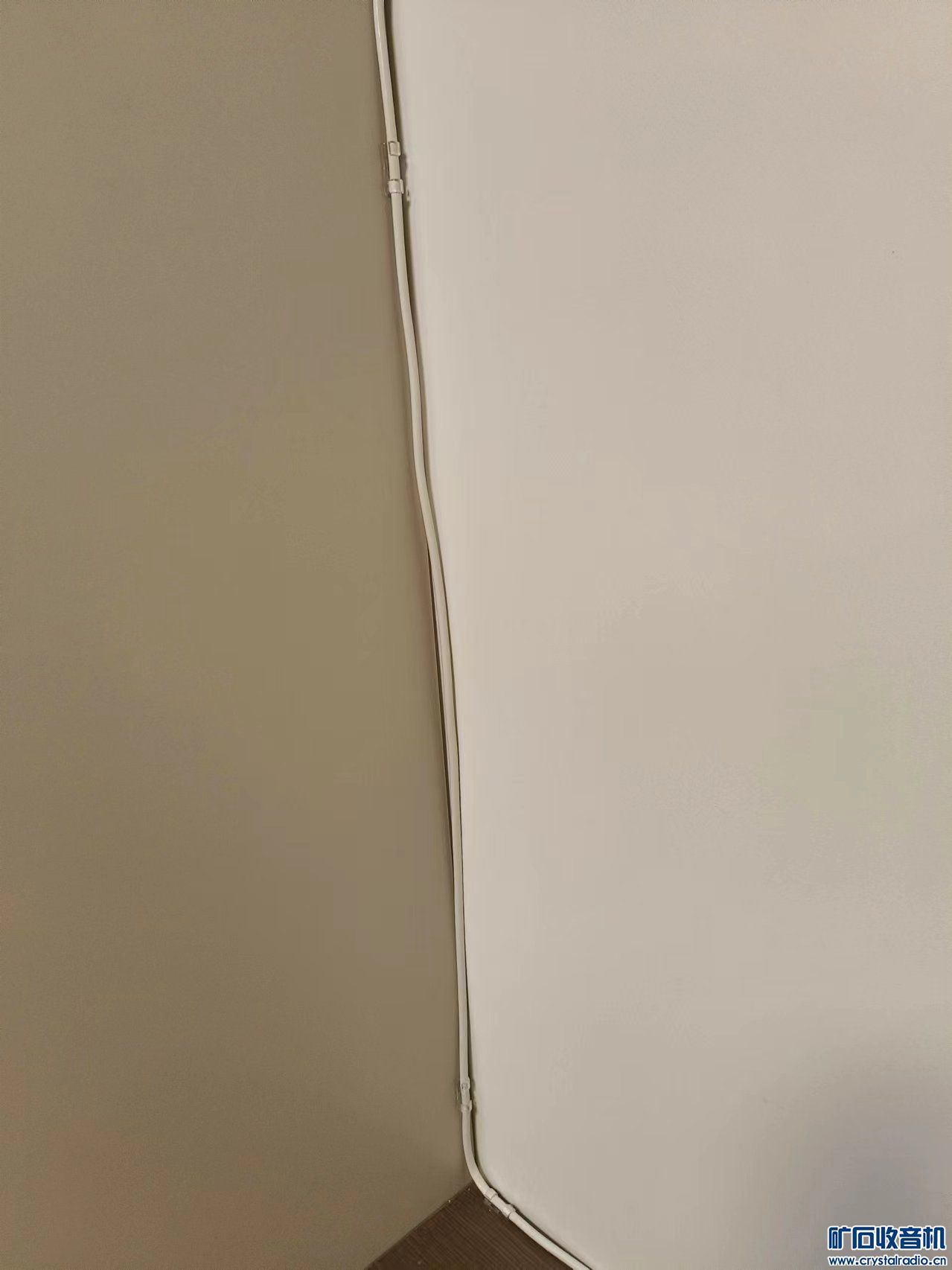

馈线,布线

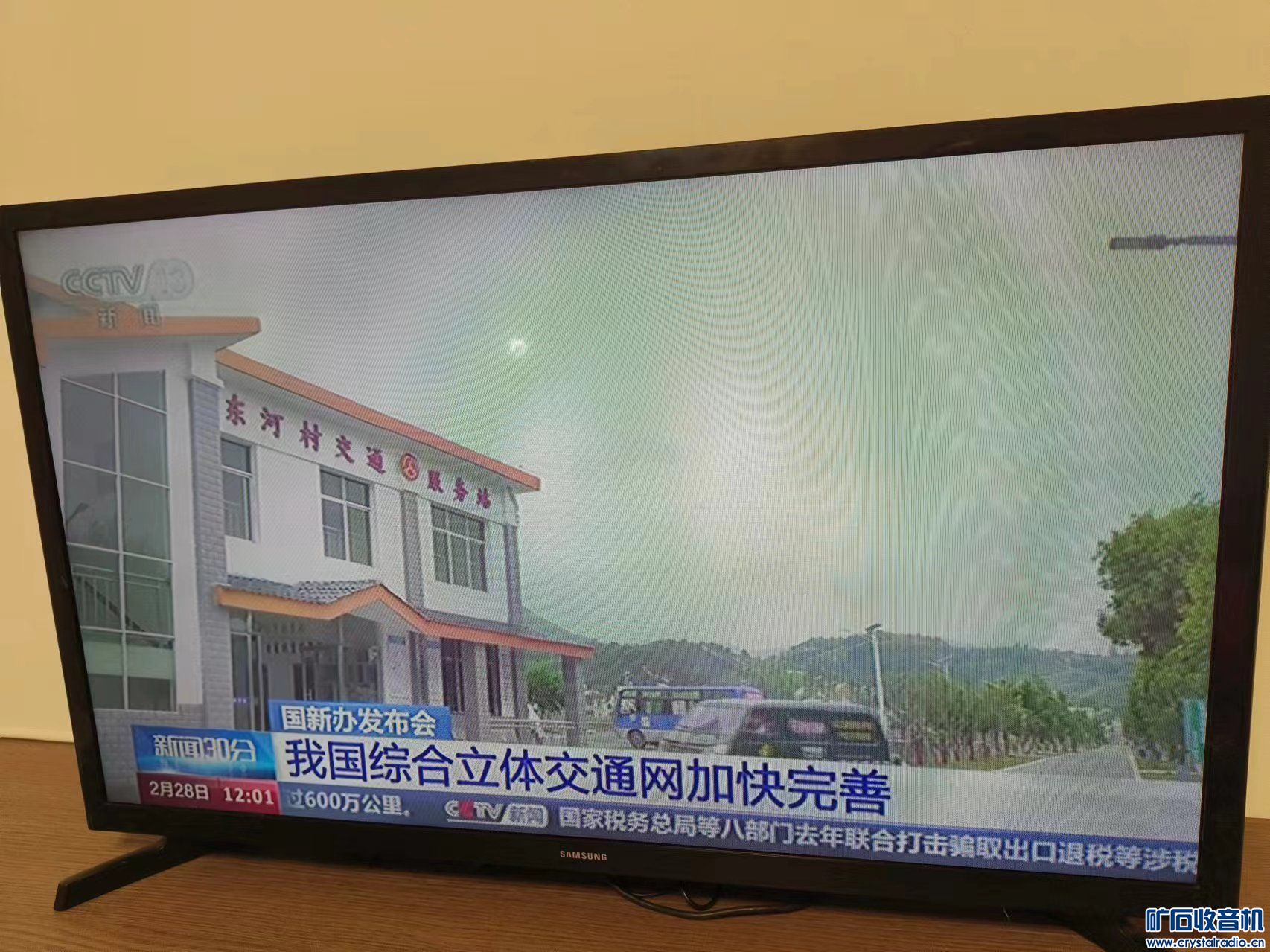

画面情况

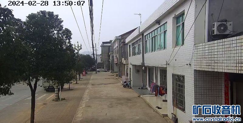

地图上测距   离发射塔直线距离5.6Km
