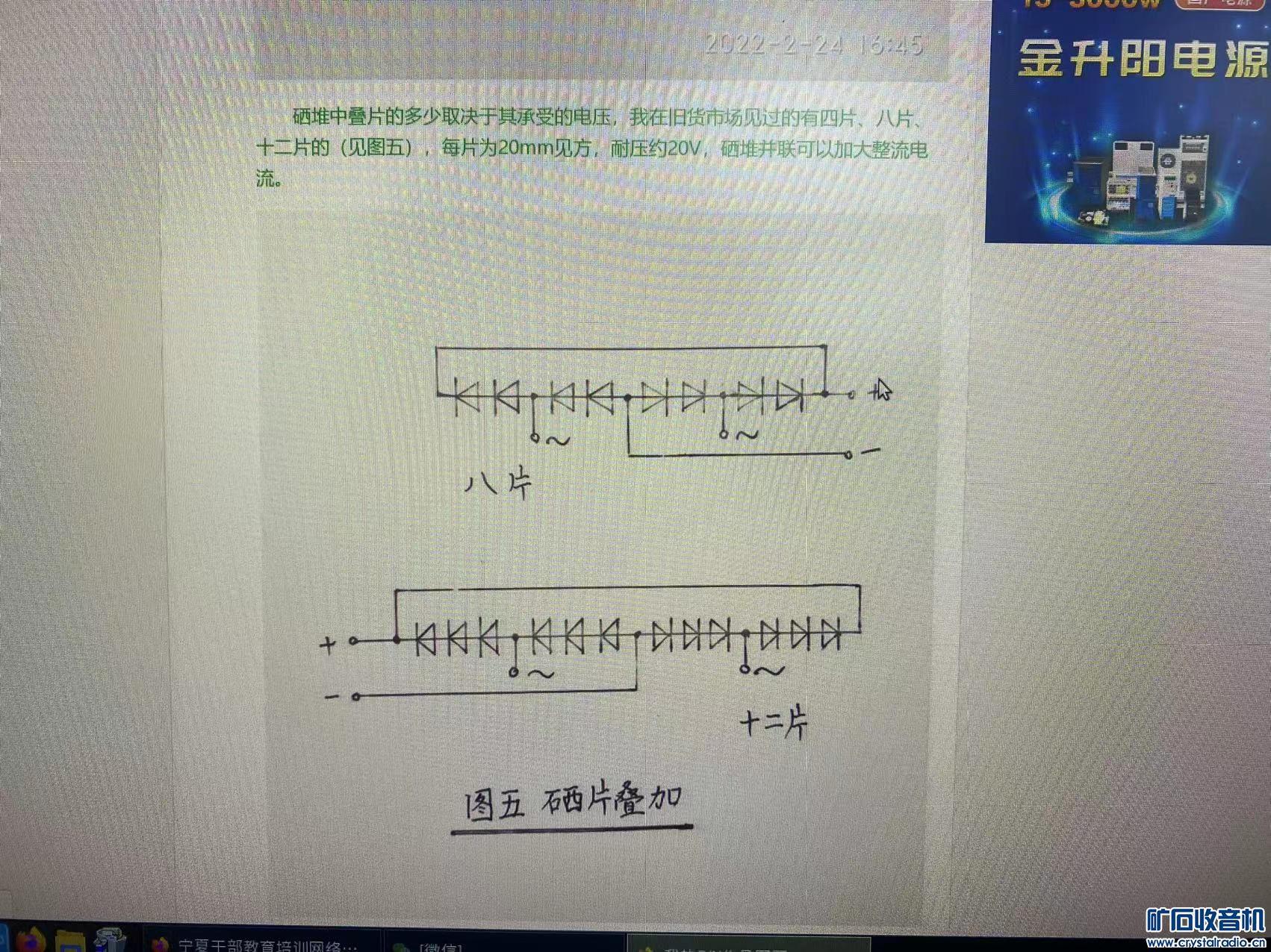

按图搭接  26片为一个  做成桥式整流  没接电容  直接测量  交流220伏  整流后的直流电压只有88伏 正常吗?

就是个全波桥式整流电路,没有电容,出来的电严格说是脉动的直流电,不知道你用啥电压表量的。严格说加了耐压450V电解电容滤波后,用数字万用表量空载应该310V左右。

数字万用表  1.4是常规结果  这次用的硒整流  26片是多了点  每片耐压18伏  但是也不能这样结果呀  一半都不到

估计全桥有一路有断路,变成半波整流了,半波整流+没有滤波,我瞎猜是不是就量出这个数字的电压了
从原理来说,要是我,就弄一现代方桥,毕竟硒整流,不能算复古,还是半导体石机范畴,对音质也不会有啥正面影响。

谢谢你的回复  有道理 我回去检查一下

示波器看看波形。  很多万用表对脉动直流电反应不一。
没接负载的情况下88V是不对的,即使接了负载88V,也不正确。
