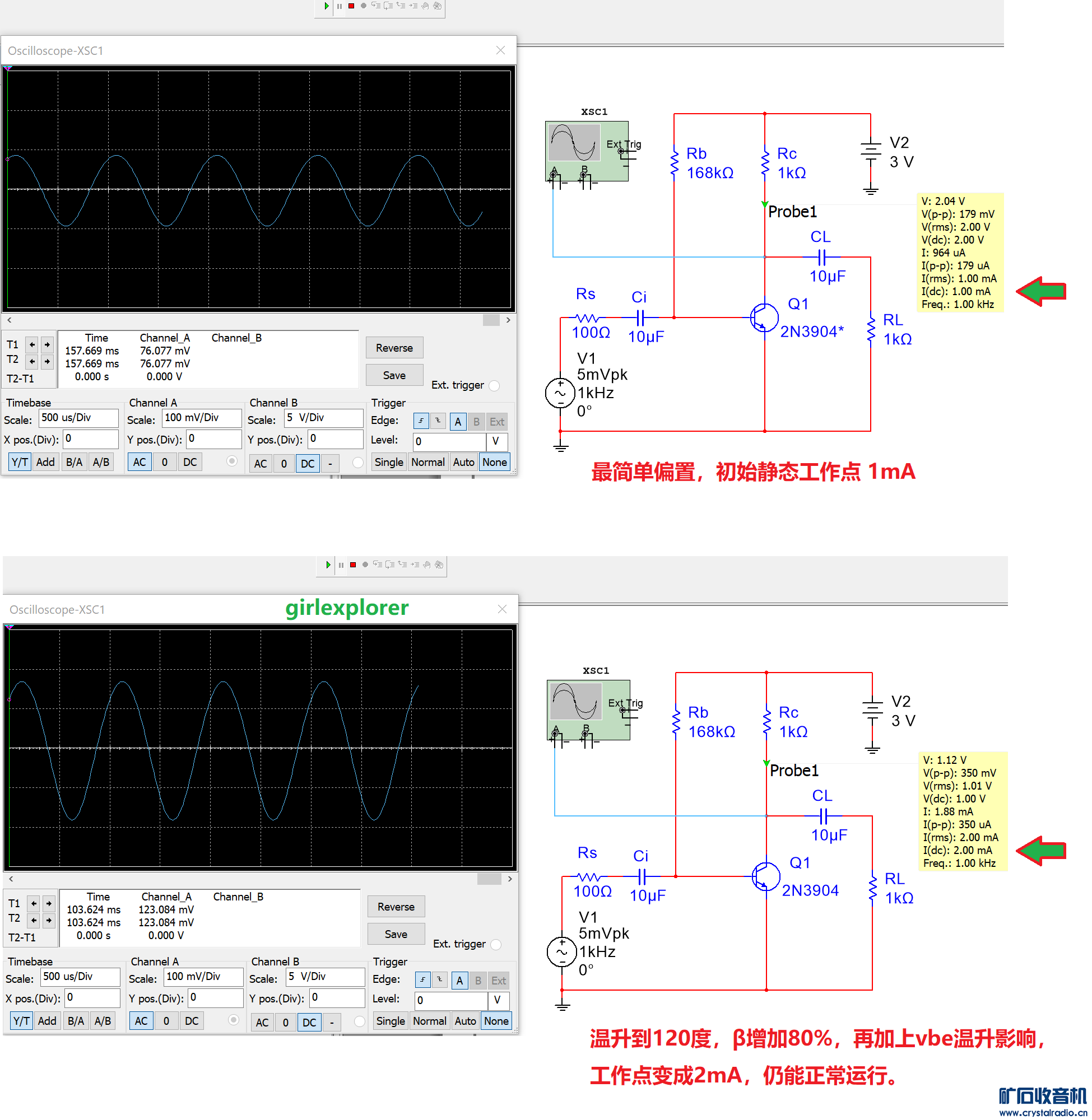

 楼主| 发表于 2024-2-28 20:53:03 | 显示全部楼层
非特殊应用场合下,三极管放大电路不需要稳定静态工作点(Ic电流)。
如图,上半图,最简单偏置,不要Re,静态工作点1mA。
最极端情况,放在100度环境运行,温升到120度,β增加80%,加上vbe温升影响,工作点变成2mA,仍能正常运行。见下半图。
(如果初始静态工作点设为0.5mA,那么,放在300度的环境里运行,温升300度,工作点变成2mA,仍能正常运行。
三极管能否承受300度高温,不知道。)
回复 支持 0 反对 1

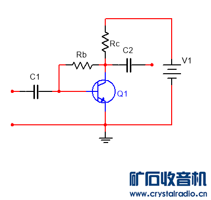

发表于 2024-2-28 21:09:28 | 显示全部楼层
将Rb上端接到C极就明显好一些。
发表于 2024-2-28 21:16:47 | 显示全部楼层
第一个图,肯定比第二个好呀,模拟电子电路中讲过的,带有直流负反馈,工作点受三极管的参数不一致影响最小。
