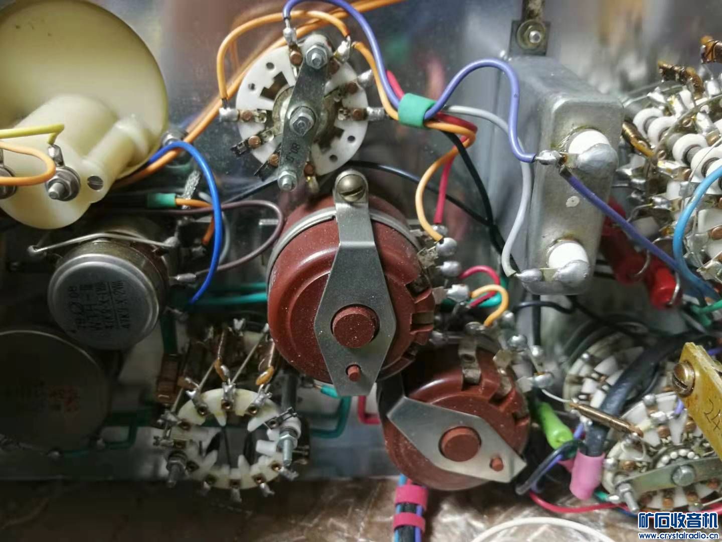

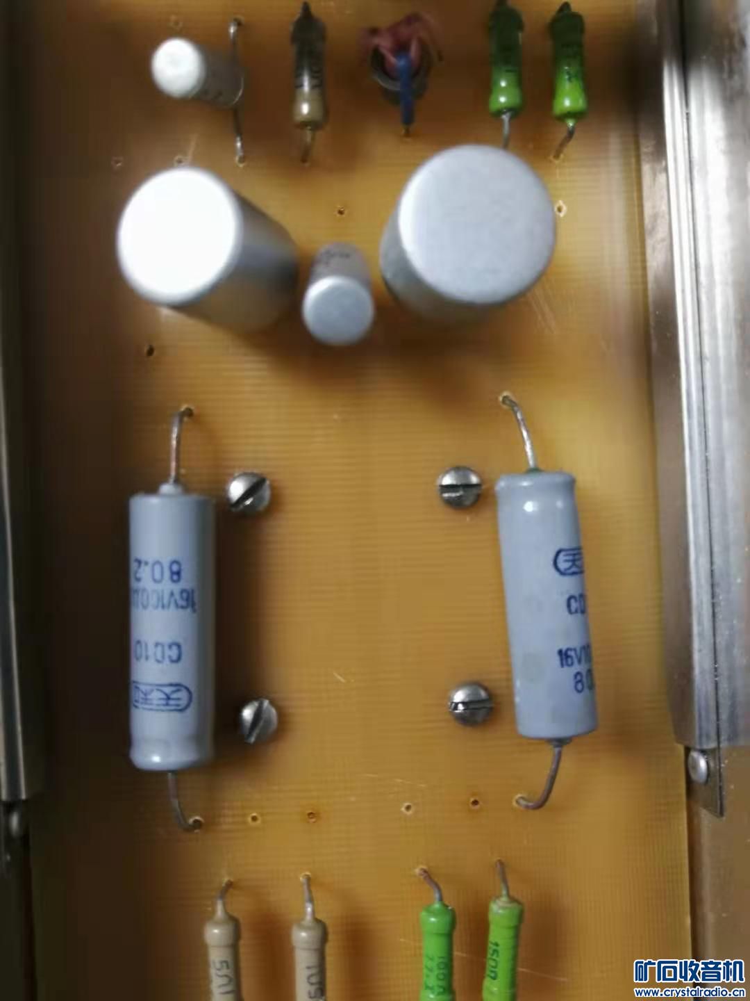

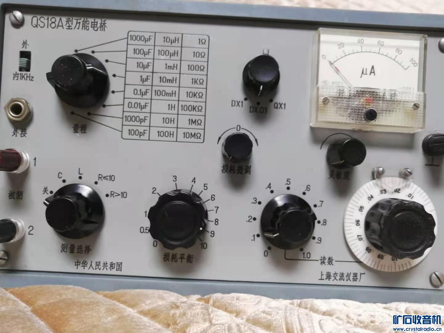

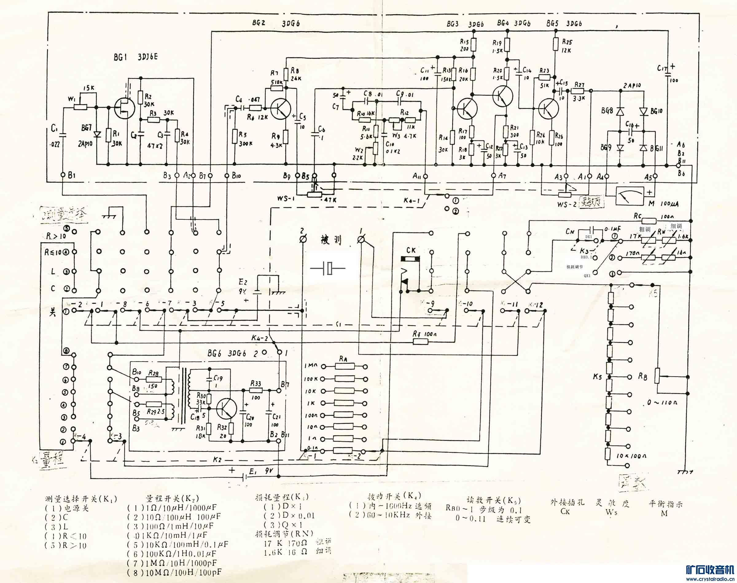

手里有台QS18A型万能电桥,因为不是经常使用,所以买的电池不怎么好,电池基本一次性,有几个小型变压器,打算装到这台电桥上,初步看了一下电桥结构,发现是两组9伏供电,心想有戏了,于是整流滤波后经7809稳压,发现内部接线是各自独立,不是共负也不是共正极,考虑到比较骄气,不敢乱接线,这种各自供电的仪器有大神改造过吗,如果用两个变压器各自供电能否,两组之间的静电会干扰吗

看网上说明这个电桥耗电5mA,不比万用表大多少。说明书也有外接电源的方法,楼主连查询的时间都没有?
完全可以用有两个独立绕组的变压器稳压供电,连精度万分之几的电桥都是交流供电,这个只有百分之几精度的电桥,就非得电池供电?

QS18A型万能电桥

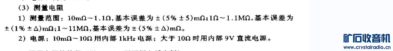

6节1号电池组是用于1kHZ振荡器的(还有就是电阻大于10Ω时,提供直流测试电源(这个时候振荡器是停止的))。产生交流测试信号。也可以用外部交流信号测试(60HZ-----10KHZ),面板上有插孔。
9V方电池,是电桥电路的工作电源,电流较小。
说明书上明确可以使用外接电源,2组电源独立,低波纹,电压不超过9.5V。
