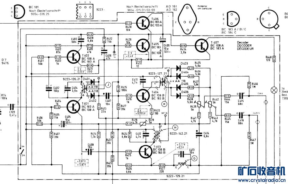

有没有纯分立件的FM立体声收音机?

FM立体声解调用分离件的话,简单的电路性能有些低。要想分离件指标又高,则电路相当复杂。
早期有些国外的收音头采用这样的设计。部分型号参见下面网址:
https://www.fmtunerinfo.com/lists.html
中的“Tuners that have MPX implemented using discrete transistors (solid state) instead of an integrated circuit”这段

根德4000就是纯分立件的FM立体声收音机,见下图纯晶体管分立元件立体声解码部分,国产的晶体管立体声解码好像没见过。
发表于 2024-2-26 20:50:44 | 显示全部楼层
电路图看着简单,难点在那几个线圈以及调试设备

全分立元件的高中频电路容易出背景噪声低的效果(特别对于中波段),而立体声解码部分则无此需求,IC解码既简单又高效,再追求分立元件就没多大意义了。
发表于 2024-2-27 10:53:48 | 显示全部楼层
分立元件都落后时代了,早就被集成电路取代了,现在模拟接收面临DSP接收的冲击
发表于 2024-2-27 12:43:49 来自手机 | 显示全部楼层
分立元件立体声解码器电路结构不复杂,但需要使用多只谐振频率19k和38k的变压器,体积比较大,立体声分离度不高。
复合立体声信号注入立体声解码器的前级放大晶体管,前级放大器发射极经低通滤波之后输出M音频,集电极分别用19k窄带谐振变压器取出19k导频,用38k宽带谐振变压器取出23k~53k的立体声S平衡调幅信号;19k变压器次级接全波整流器,整流输出端用RC带通滤波器取出38k波形,进入38k载波谐振放大器放大、整形之后获得38k载波;立体声S平衡调幅波经谐振放大之后与38k载波混合,变成载波频率38k的AM,经过检波产生S音频,S音频进行幅度调整之后再与M进行叠加产生L、R音频。
