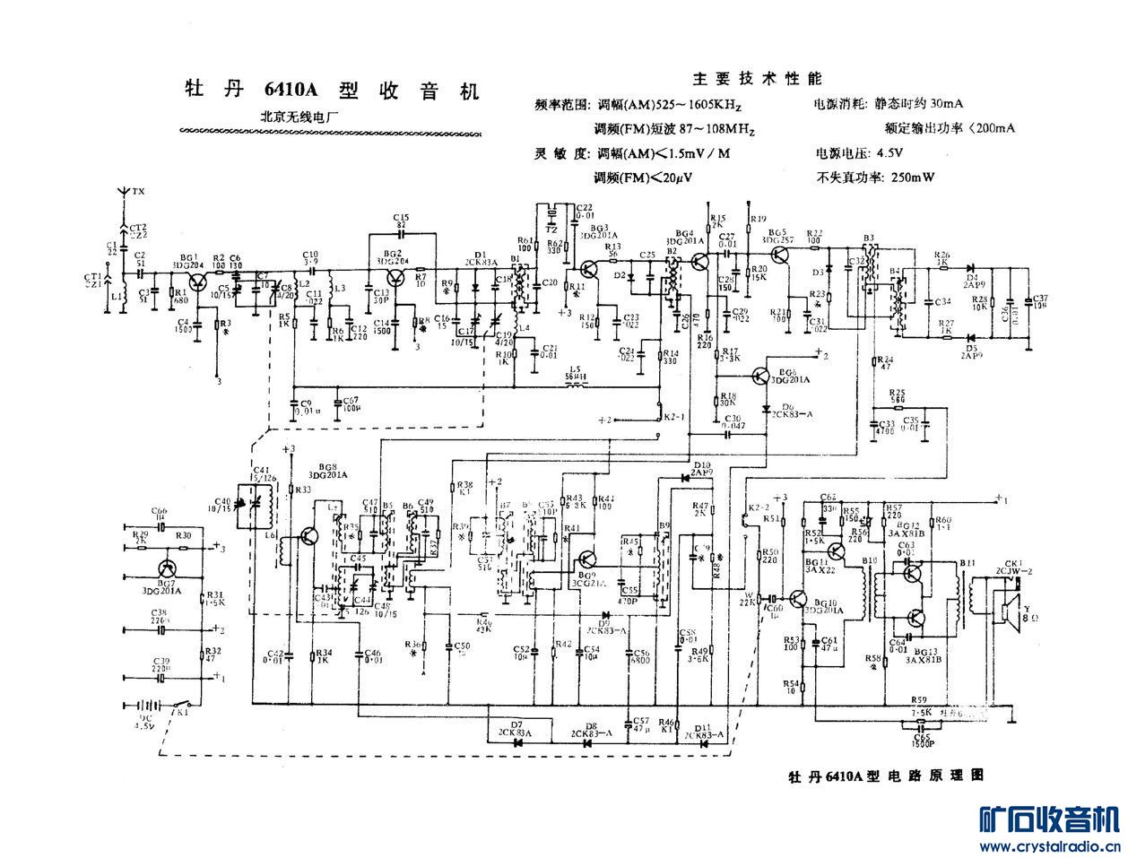

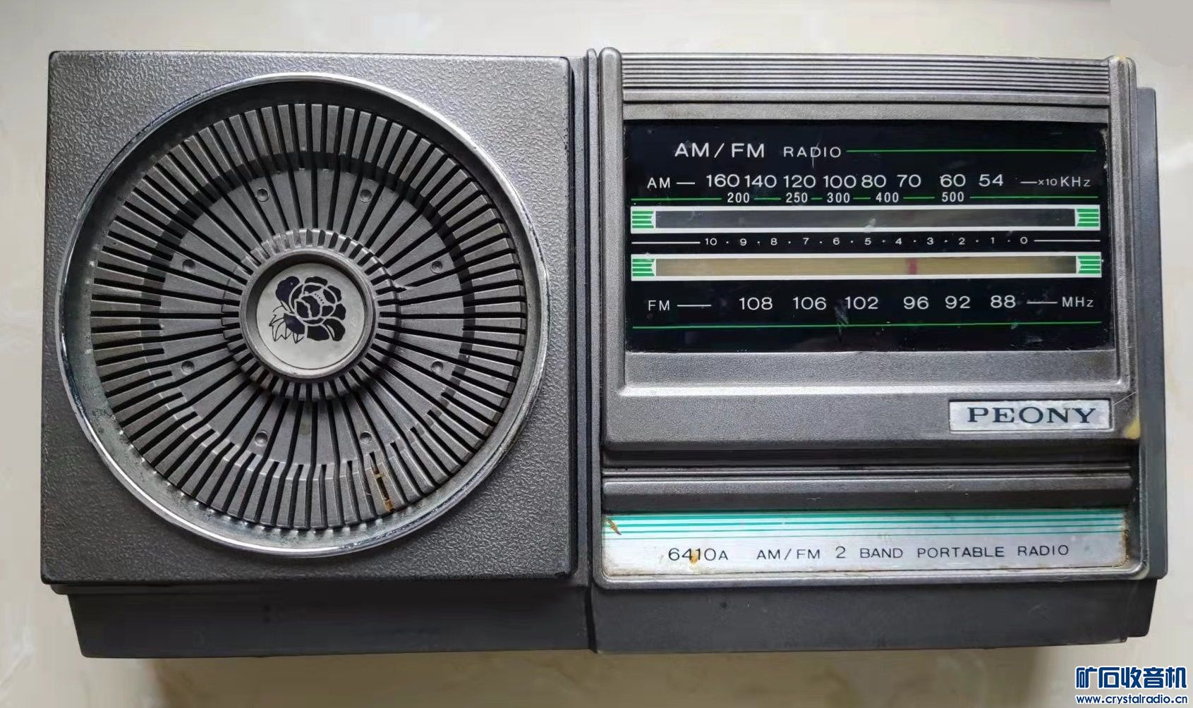

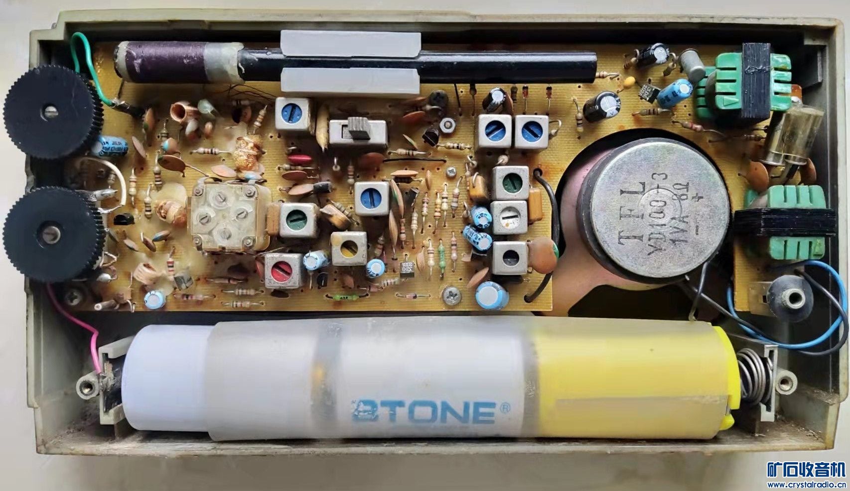

发表于 2024-2-26 19:31:28 | 显示全部楼层

 楼主| 发表于 2024-2-26 20:08:05 | 显示全部楼层
这个机器我有,玩过啦,想找找立体声的
