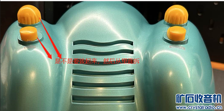

 楼主| 发表于 2024-2-29 13:36:49 | 显示全部楼层
HenryYam 发表于 2024-2-28 14:22
那很可能是环境中的50HZ交流电场干扰被感应后耦合进入低放级造成的。
重点检查板子供电回路和信号输 ...
谢谢指导,我回去先拆看看能不能把电路板拆下来
 楼主| 发表于 2024-2-29 14:09:09 | 显示全部楼层
小鬼头 发表于 2024-2-28 15:55
楼主述说,无论怎么弄,在使用市电供电、关小音量的情况下都有挺大的交流声。
依我看,机会比较大的原因 ...
好的,目前我还不懂怎么拆出来。
外观
外观
电路板我把螺丝都拆了拿不出来
电路板我把螺丝都拆了拿不出来
应该是要拔出这个?
应该是要拔出这个?
