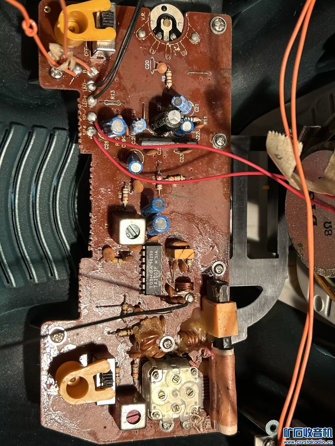

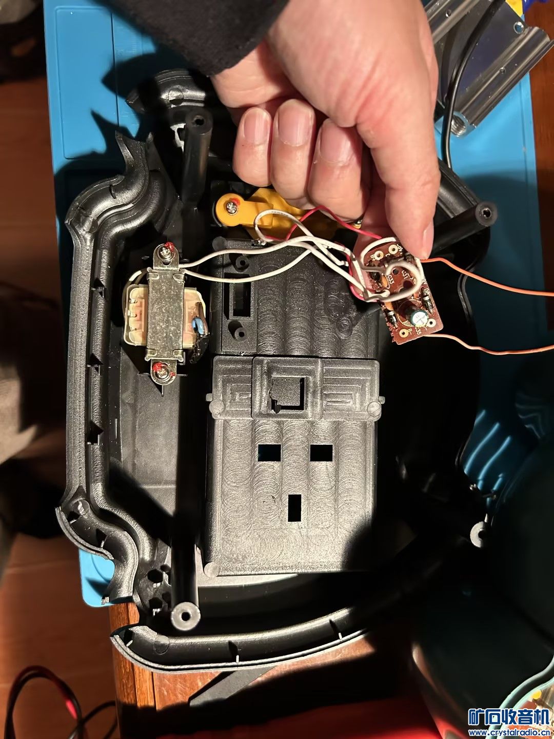

买了个小收音机外形挺好,用电池播放收台清晰没有电流声,用交流电就有很大的电流声,音量调到最小还是有电流声。本身机子带有220V转6V变压器,然后桥式整流。一开始以为是电源问题
1. 把原电源通过三端稳压模块输出稳定的6V,还是有电流声
2. 用线性电源输出6V,还是有电流声
可以判断电源这边是没问题的,大佬们能帮忙分析下是什么原因吗?没有电路图,实物图如下
补充内容 (2024-2-28 13:47):
谢谢各位老师的解答,整流二极管有并联10nf小电容,整流大电容用的是470UF,我也并联过大电容,甚至整个电源跟整流器我都拆出收音机外面。也换过电源电路。但是音量开到最低依然有嗡嗡嗡的声音
发表于 2024-2-28 15:55:54 来自手机 | 显示全部楼层
楼主述说,无论怎么弄,在使用市电供电、关小音量的情况下都有挺大的交流声。
依我看,机会比较大的原因是这个机子pcb的layout出了问题,尤其是地线的排布不合理。
最好楼主能提供pcb尤其功放部分的铜箔面照片。

发表于 2024-2-26 16:23:04 | 显示全部楼层
这个变压器似乎小了点。
