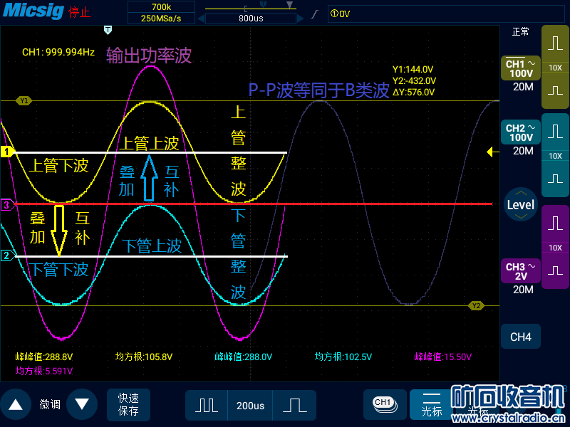

       不用争了,上一张图,图上已标一些原理。可能当年用”负载线、功率线“算功率或预算功率,是没有办法的办法。由于当时的仪器条件不具备,只能通过算来大致获得功率,但算出的功率误差较大,在当今已没有实用价值。哈哈瞎说的别当真。
