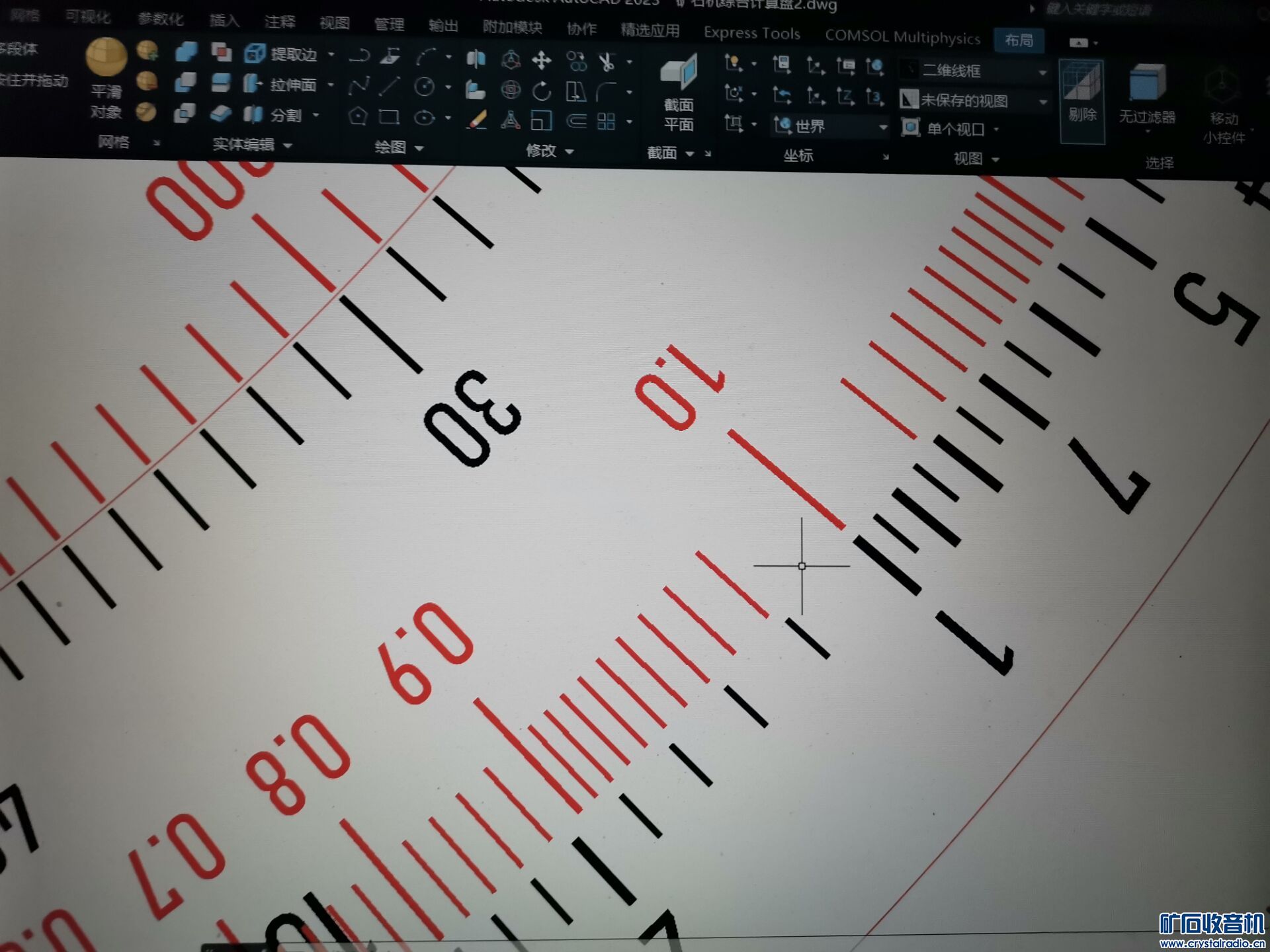

根据我以前开发的矿石收音机综合计算盘(这个又是一个坑)简单一查就可以得出,在黑线上找到1.4142对应的位置,查红线就可以得到匹配差异可获得功率为97%。
什么意思呢?就是相比较于你这个牛(变压器)能够匹配阻抗最精准的状态时能够获得的最高功率,是他的97%。
如果你原来牛的效率是86%,那么你的牛在10k~20k最差匹配情况下,会获得86%×97%=83.42%的总效率。
