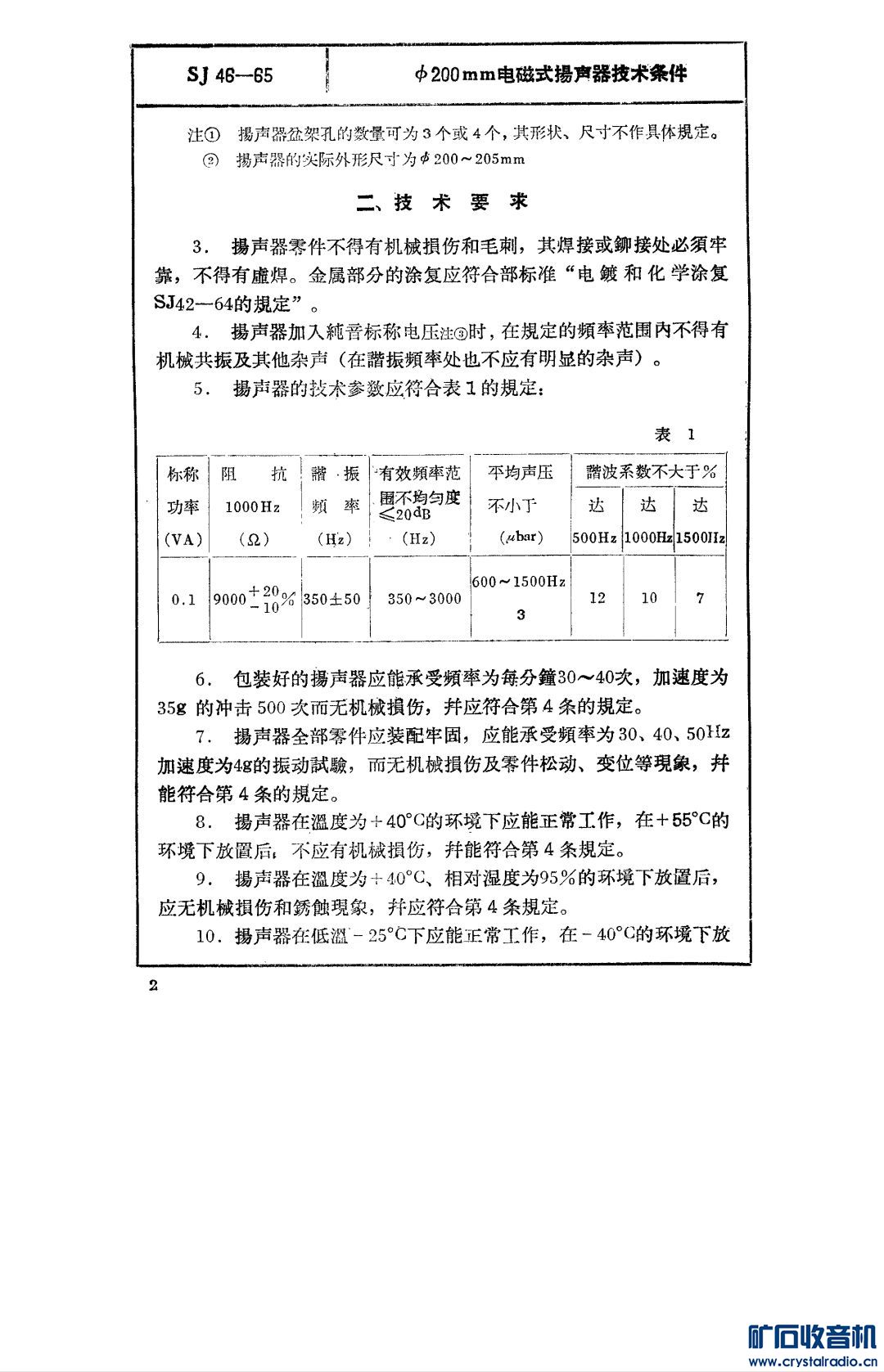

使用的标准为:
SJ46-1965,中华人民共和国四机部部标准,200毫米电磁式扬声器技术条件。
标准概括范围为200~205毫米,恰好覆盖203.2毫米的英寸8寸舌簧喇叭。
在上图部标准第2页中,明确给出了舌簧喇叭所适应的频率范围和最适应频率范围内的平均声压:
350-3000Hz(20dB)
600~1500Hz(3uBar 平均)

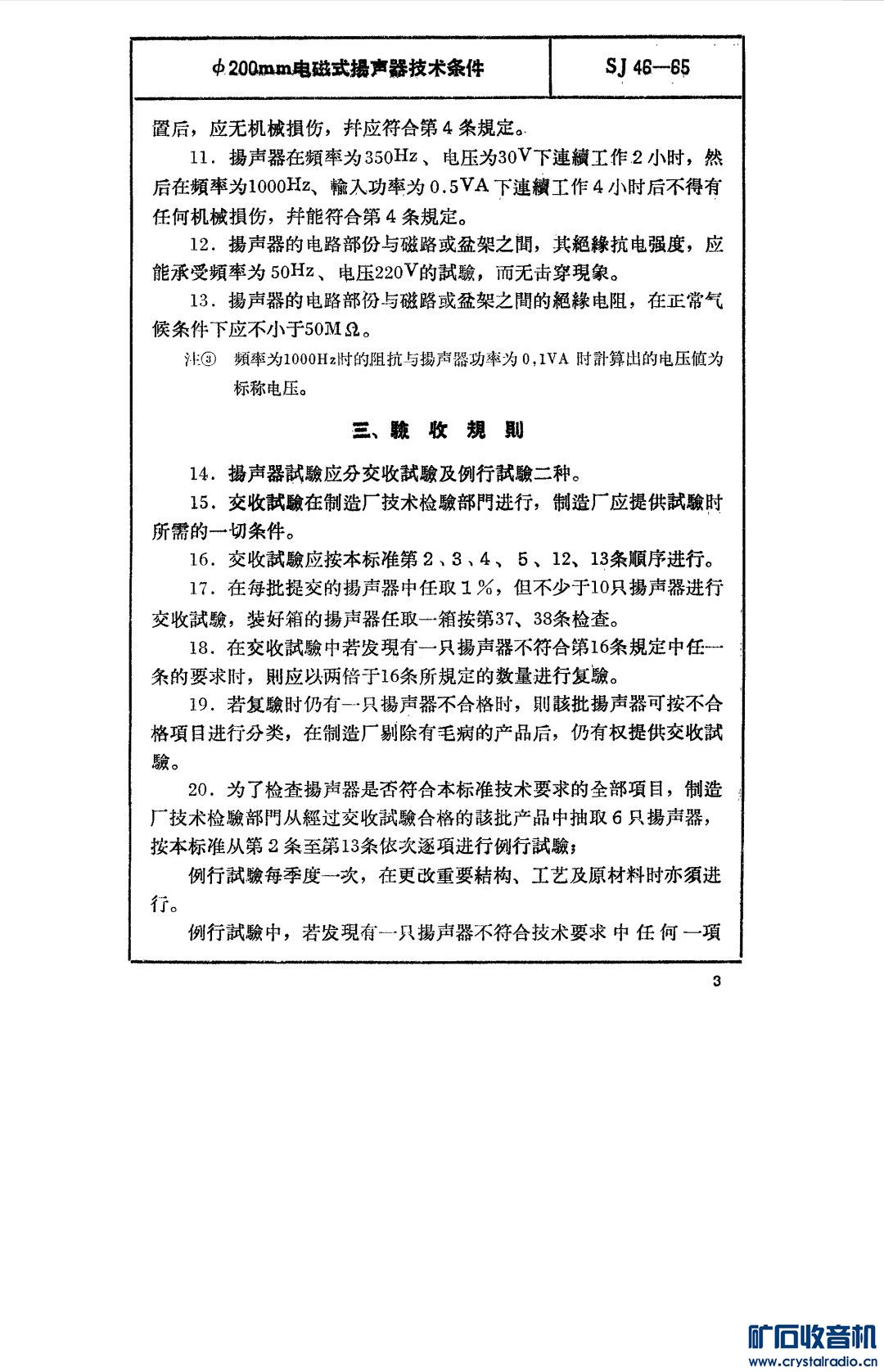

基于第3页的第3条备注,可以知道测试是在标准功率0.1瓦下测试的。
于是舌簧喇叭的基础灵敏度为:
3uBar(600-1500Hz AVER) at 0.1W
人耳最低可听闻声压级是20uPa,1Bar=100kPa,在测试标准中也对其进行了转换(2*10^-4uBar),所以舌簧喇叭的基础灵敏度转换为:
0.3Pa(300mPa) (600-1500Hz AVER) at 0.1W
根据声压级转换,lg((3*10^5)/(2*10^1))*20=83.522dB
又由于现代喇叭测试功率为1W,所以将其转换为瓦特,附加增益为  lg(1/0.1)*10=10dB
所以舌簧喇叭的灵敏度为:
93.522dB/W (600~1500Hz AVER)
350~3000Hz (20dB)
显然他的600-1500灵敏度并不算低--对灵敏度优化到相当高的8寸动圈才能有90~95dB/W,并且人耳在微弱小音量下实际可听带宽会缩小,人耳在极小音量下只能听到800Hz~3k左右的区域,这个时候这个喇叭的600Hz~1500Hz反而成为了甜蜜点,专药专治。

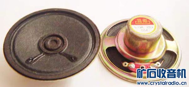

飞乐牌,2寸(50.8毫米,一般简化为50毫米)25欧姆0.1瓦喇叭,是动圈里面不管是灵敏度还是尺寸都非常袖珍的规格。南京也有同尺寸同功率生产,只不过阻抗是8Ω,更为通用。

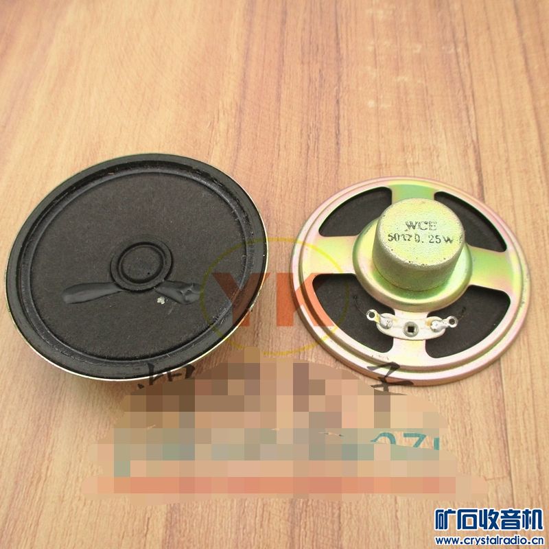

不知名生产,2.5寸(63.5毫米,一般也简化为65毫米)0.25瓦 50欧姆内磁喇叭。

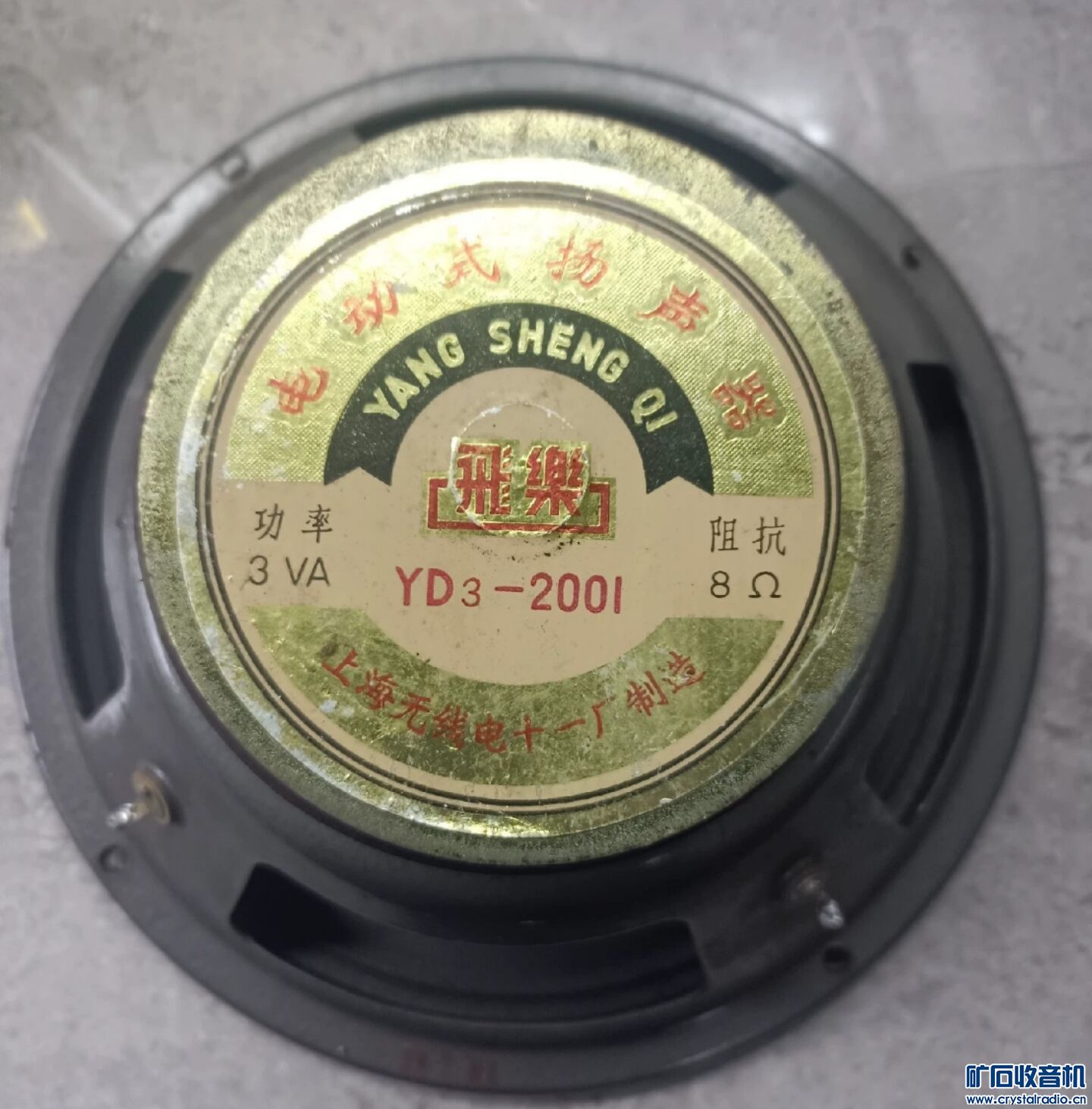

飞乐 8寸 3瓦 8Ω
