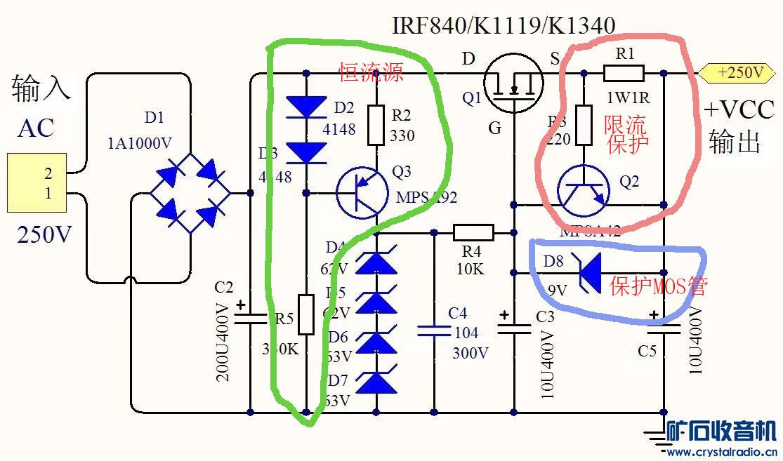

胆机高压(150V)电源电路选择

qhj 发表于 2024-2-25 01:56
第二个确实介绍说电流范围是10—80ma电流输出范围,看样子是加了限流电路,就是不知道是不是MPSA92那部分 ...
92是稳压管的恒流源,可提高精度和降噪,但是开机时电容充电管耗比较大,0.625瓦的功率能不能顶得住。高压管小管放大倍数够,大管又小,tip50 买过几家,都是假货。
1Ω电阻太小,短路限流保护电流和正常电流的距离有点远了。

liwj113 发表于 2024-2-25 12:45
次级130V全桥整流滤波后电压约190V,压差40V,根据负载电流,基本就能计算出降压电阻的阻值和功率,功率 ...
带负载后电压没这么高,整流滤波之后,可能在1.2-1.3左右
