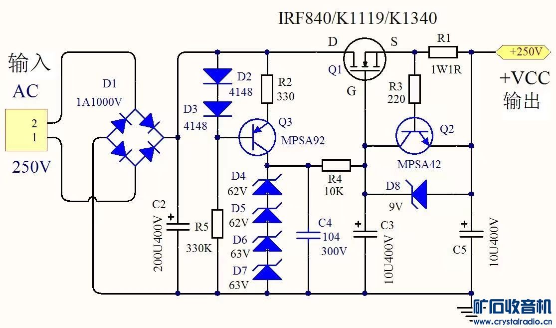

各位老师好,网上收集了几款胆机场效应管高压电源板电路,请大家看一下哪款的效果比较好,谢谢
 楼主| 发表于 2024-2-24 16:48:01 | 显示全部楼层
IRF840这款电源板正在用到我的4P1S耳放上面;
IRF610这个电源还没有制作使用;
2SK2727这个电源电路才找到的,还没有画图
 楼主| 发表于 2024-2-24 16:48:50 | 显示全部楼层
需要的目标电源是DC150V、200ma

qhj 发表于 2024-2-24 16:59
还是要做稳压,因为是做胆耳放,对噪声比较敏感
抛开胆机需不需要稳压不谈,仅就稳压性能来说,图一下部的那个电路带反馈,看上去更好一些。
剩下那俩都是最简易的稳压电路,稳压管头上顶个调整管,输出不是很稳定。

发表于 2024-2-24 22:59:28 来自手机 | 显示全部楼层
第二个好像有源滤波加限流,不是稳压。92管子受得了吗?有没有实做过的?
第二个确实介绍说电流范围是10—80ma电流输出范围,看样子是加了限流电路,就是不知道是不是MPSA92那部分?

fysy 发表于 2024-2-24 23:37
稳压电源压差大于5v就行,过高的压差白白增加发热。
这次准备把压差尽量降低点,所以初级有220/240两组,次级有130/150两组输出选择
