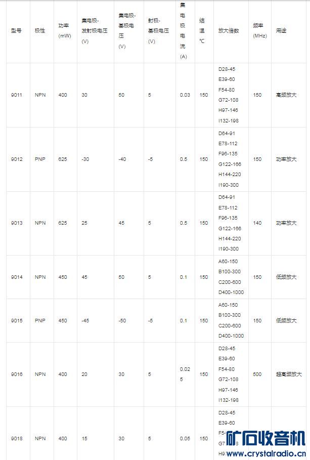

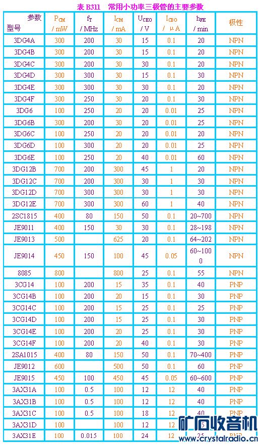

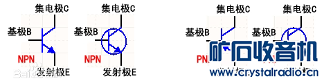

 楼主| 发表于 2024-2-29 13:56:10 | 显示全部楼层
NPN和PNP的图例   图片来自网络,仅供参考
极性
极性
锗管
锗管
S90系列
S90系列
