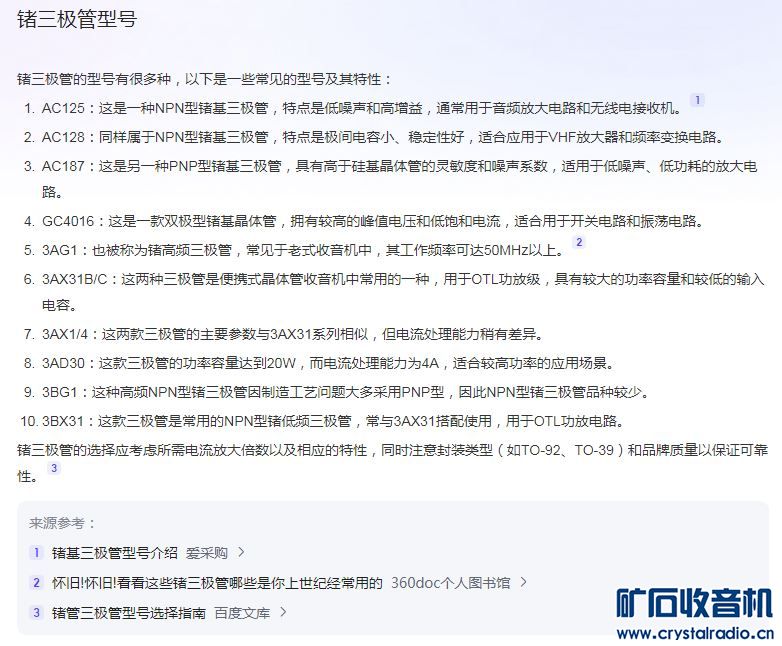

最近在研究收音机,也在研究电子元件,
发现就一个三极管也是很多种类和作用,
锗(zhe)三级管子现在的价格真的太高了,一只大概1元多,
其实我有个疑问,锗三极管在收音机上应用的优势有哪些?
目前市场上的三极管在后期应用上真的没有锗三极管优秀?还有老玩家的情怀?
之前在海鲜市场看过阿福老师评论过过的中周,现在都80元整盒了,望而却步了。
