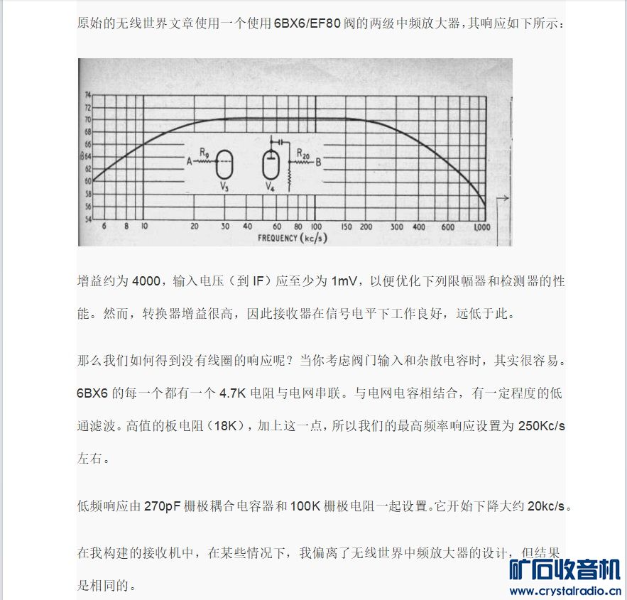

ym78321 发表于 2024-3-3 10:01
请教:滤波电路的频率转折点是怎么计算的(270P、220k  ?)
您好,澳大利亚Cool386站点中相关文章对您这个问题有比较详细的介绍,我就不在此班门弄斧了,直接截图粘贴如下:
发表于 2024-3-3 16:03:26 | 显示全部楼层
非常感谢楼主的资料。低转折点可能是0.7RC;高转折点可能是屏极电阻、输出电容、分布电容的综合,还得查下书。
