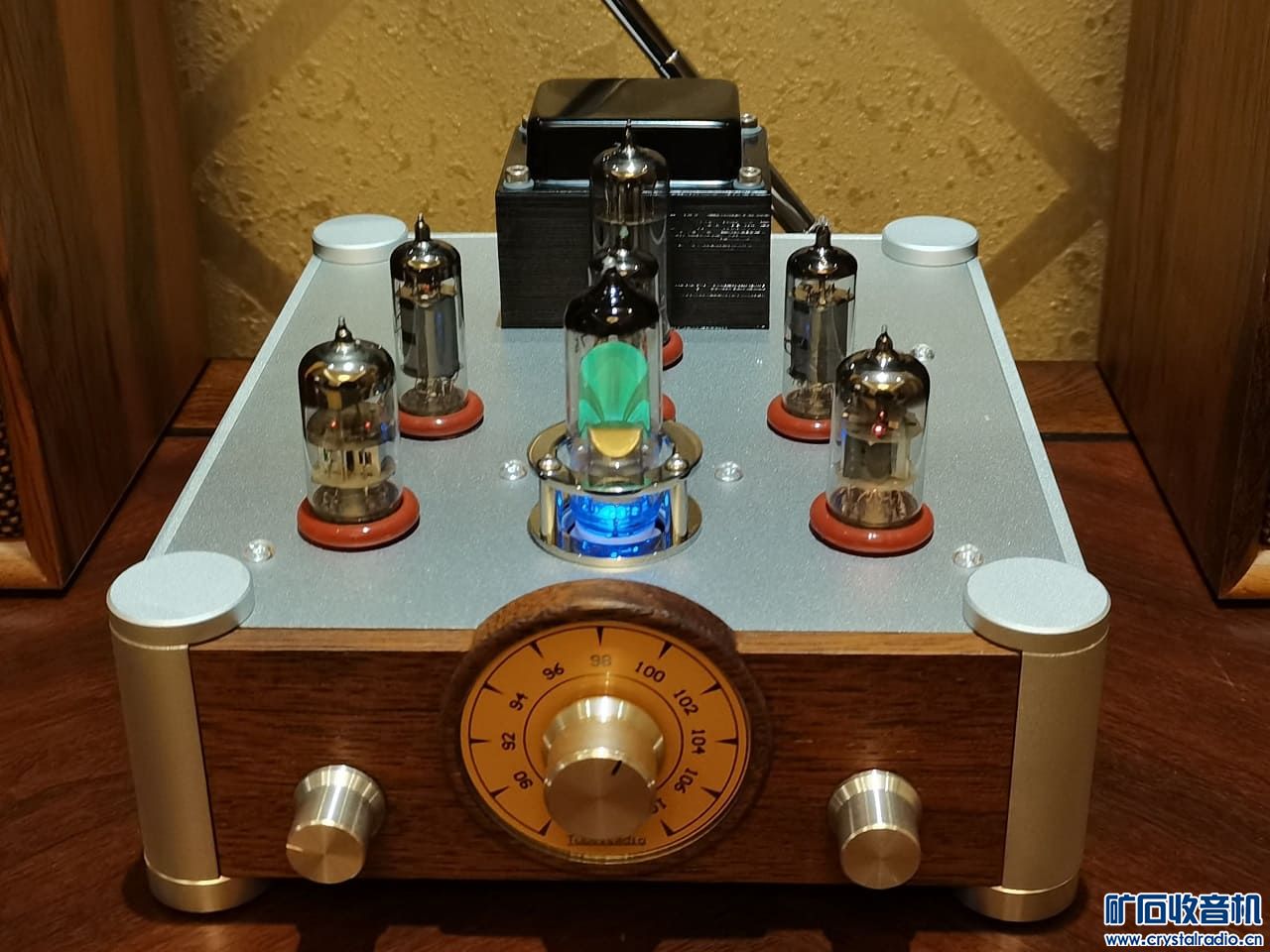

电子管低中频电调谐脉冲计数调频收音机
      本坛许多朋友都做过此种电路形式的收音机,不再过多叙述了。基本原理与普通调频收音机不同的是其中频频率采用了比较低的200KHz而不是10.7MHz,故而可以不需要再使用制作和调试相对较为复杂的中频变压器。这个在早期(国外60年代)用以接收调频信号还是比较实用的。但随着立体声调频广播的出现,这种低中频形式的接收机的缺点也就愈加明显起来,因为其相对较窄的中频带宽,以至于无法解码出标准的立体声信号,只能用于调频收音机单声道播放。比如60年代中期的英国《Practical Wireless》杂志就介绍过这种电路的VHF调频接收机。
      现在再来制作这种相对简单的调频接收机,本人认为主要有两方面的原因:一是怀旧心理,另外对于国内爱好者而言,在80年代左右应该都看到过晶体管电路的低中频调频收音机电路。二是想在现代调频广播信号较好的条件下,试试这种古老电路能发挥到何种程度的能力。
      本次制作整机采用了PCB形式,对于电子管机器而言,这可能有点不伦不类。我不太擅长搭棚制作,总感觉费事费时过多,所以暂且将就,还是用PCB来制作了这台机器。调谐采用了变容二极管的电调谐系统,这也许也是胆收音机发烧友们不能容忍的事
      本次试制结果,就我而言感觉还是比较令人鼓舞的。
      老规矩,先上成品图,后面再上电路图及制作要点和过程。

      本机电路参考澳大利亚Cool386站点、本坛相关贴以及英国实用无线电《Practical Wireless》1967年2期所刊登的内容,结合实际制作调试并调整修改,加入6E1调谐指示电路(不是功率电平显示),使得既有复古风格,又使调台准确度一目了然。

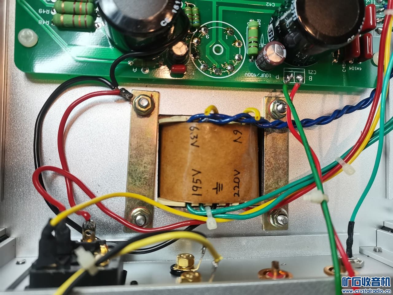

PCB电路板和机器面板设计

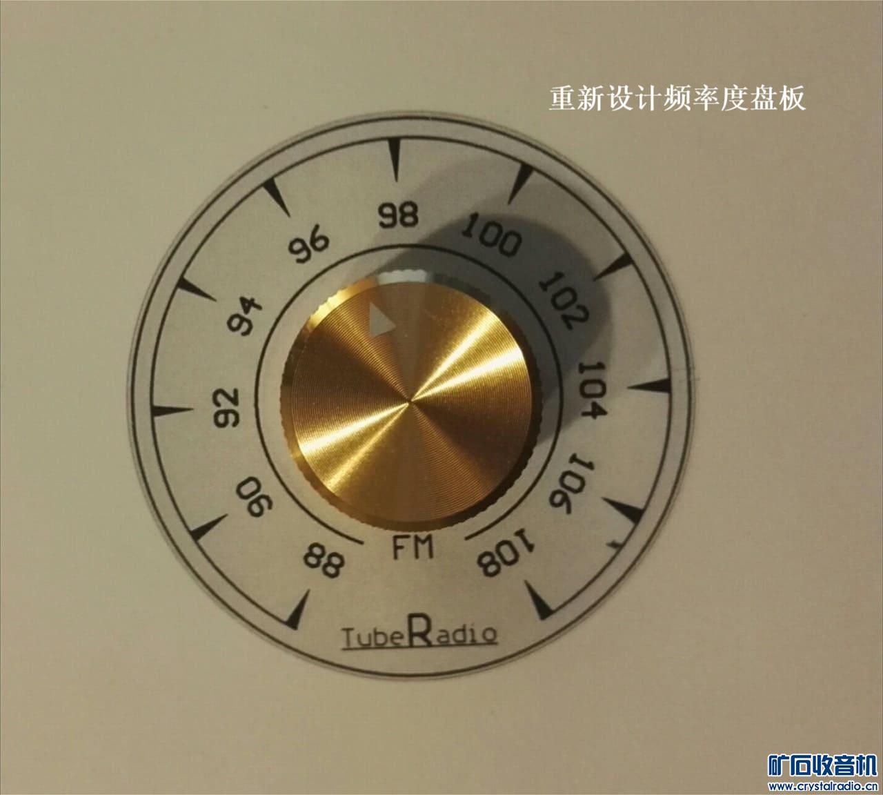

      本机电路板以及机器面板前后总共反复画了三次,第一次设计时考虑用LED压控指示条显示接收频率,等机器做出来后感觉完全不是那么一回事,看不入眼。于是推翻重来,重新设计制作PCB和前面板,将调谐度盘改成复古的圆形,摒弃具现代感的LED,返璞归真。感觉好多了。后因为起初用6N1做功放功率太小了点,又将PCB改成经典6N2推6P1功放。
整机制作过程图片

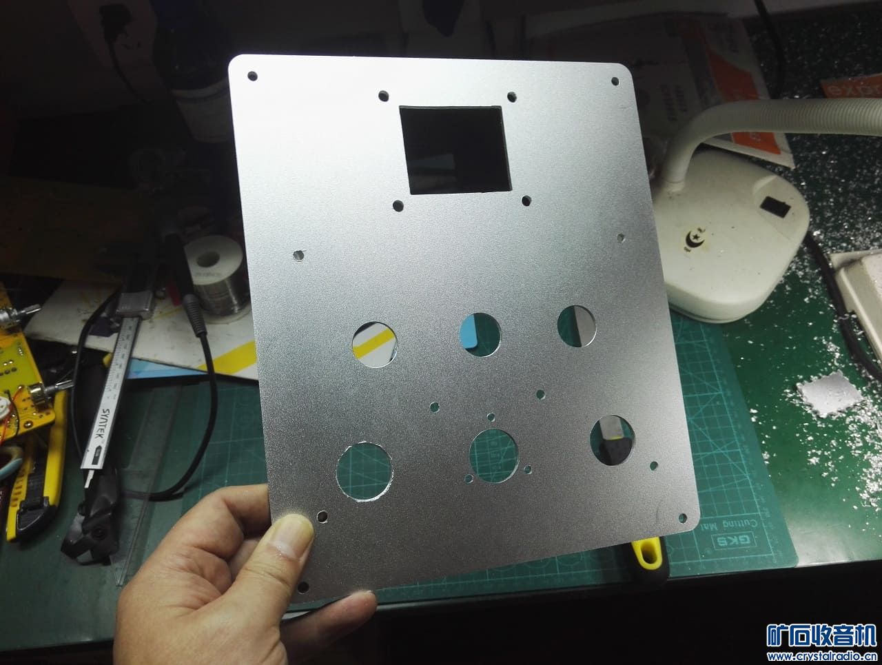

      机箱是从X宝上买的现成铝机箱,将原铝面板拆下,安装上自行设计的菠萝格木质面板,此面板是激光雕刻后经多次打磨涂木蜡油处理。

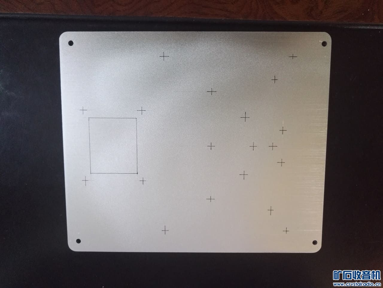

      接下来是机器顶板、底板、后板开孔。然后安装电路板等不多描述请直接看图。

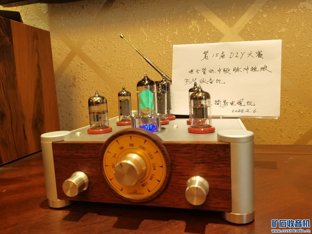

      每个电子管底部位置各套上一个红色抗高温胶圈,既能一定程度上抗震,又起到装饰作用。
      机器后面板上装有扬声器接线柱,供外接音箱用。视频里是接的4寸外接音箱。机箱底板上装有一个1.5寸小喇叭,权当做监听用。
