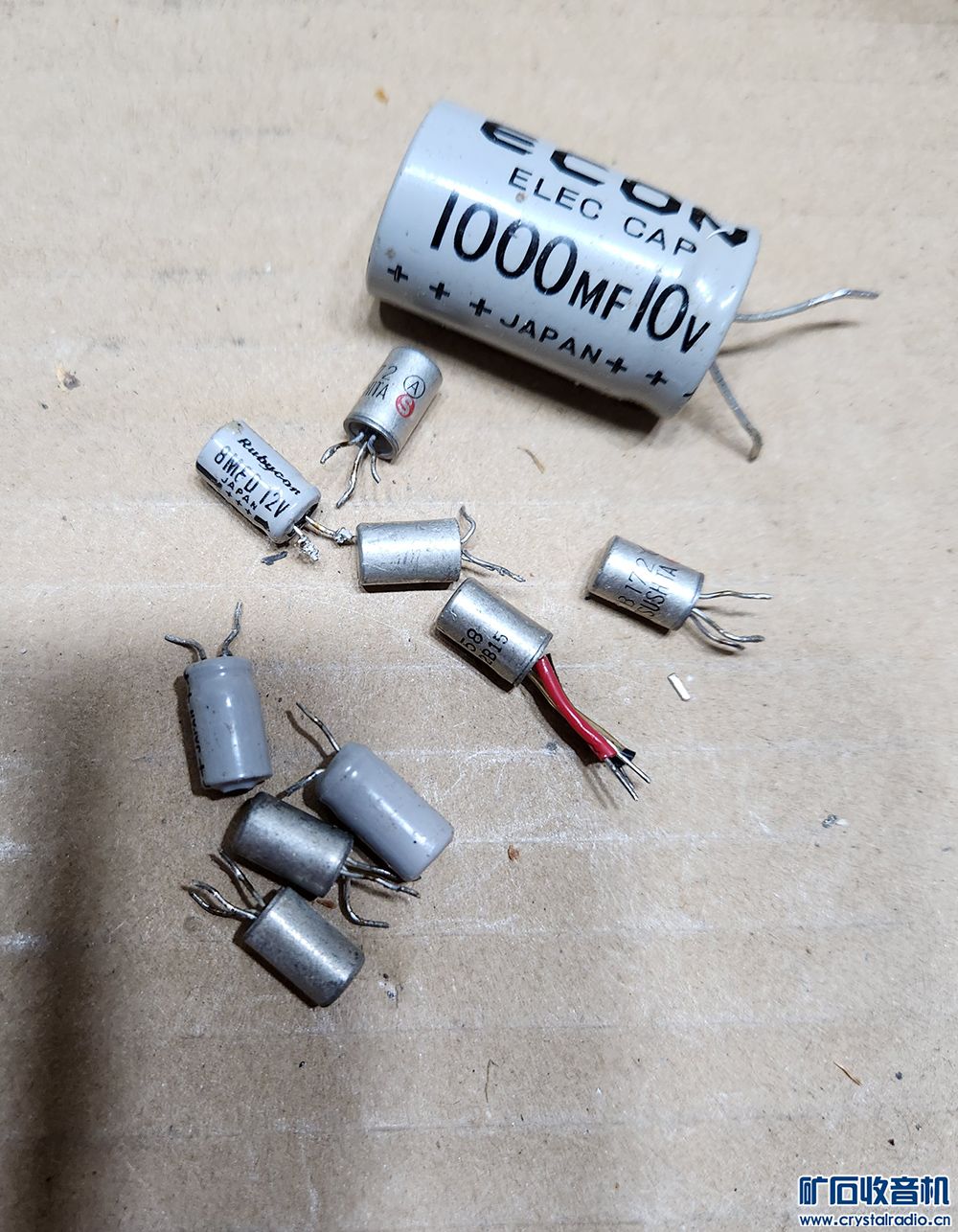

 楼主| 发表于 2024-2-21 10:48:20 | 显示全部楼层
dianzig 发表于 2024-2-21 09:00
双天线,双喇叭,双三极管,还是并联上好。
推对功放部份检查后,感觉这种并联有虚假成份,推换功放两只并联的三极管是完全开路的状况,三只脚之间完全开路,根本就没有任何作用,并且管子上面也没有型号,看来小鬼子只是用数量来进行骗人。
而低放那只并联三极管也没有型号,由于质量差并联上后严重影响正常工作,放大量惧减,失真,拆除后低放恢复正常工作。
