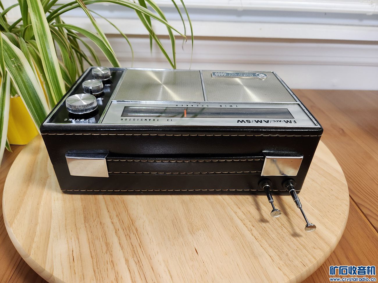

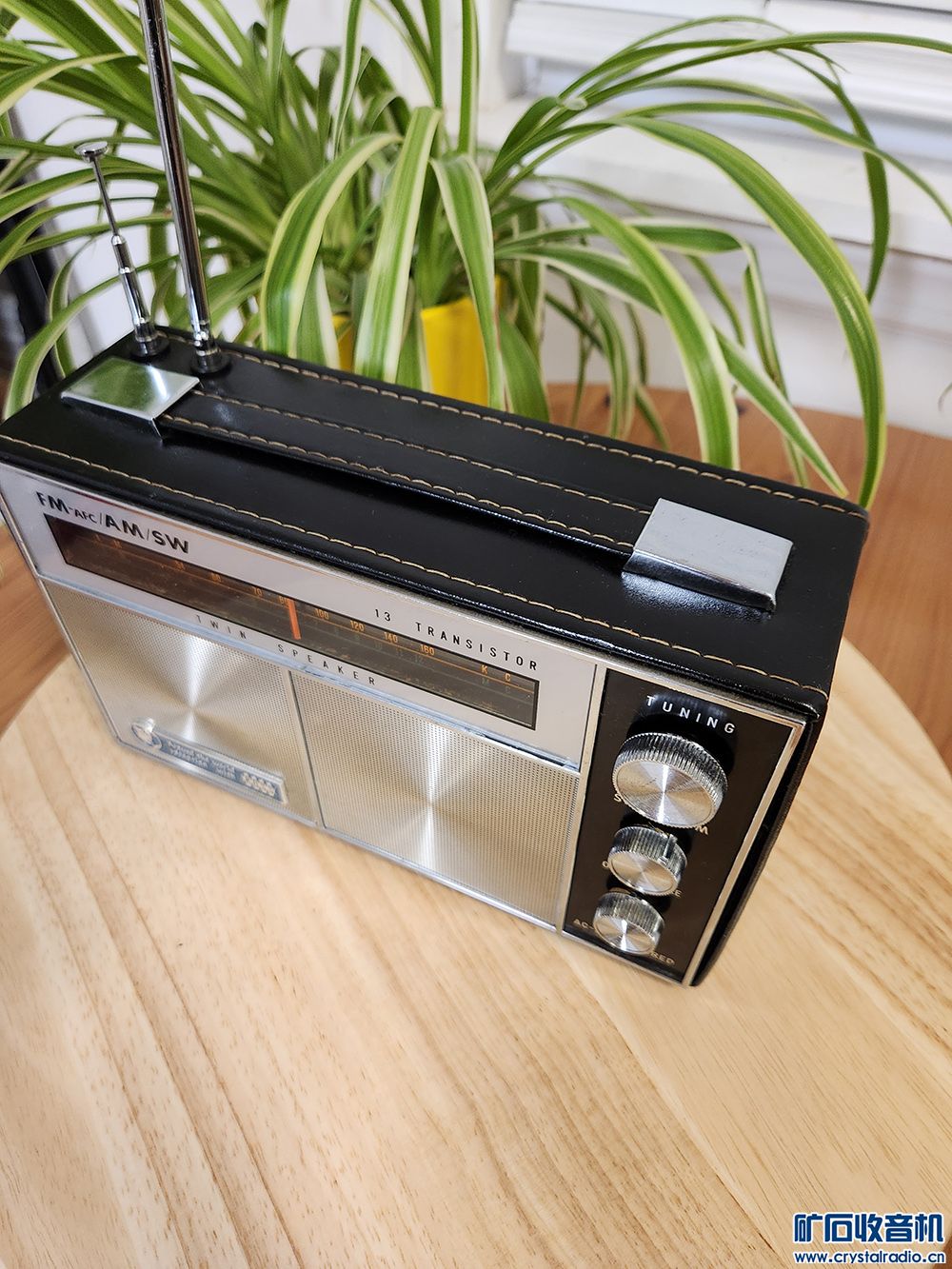

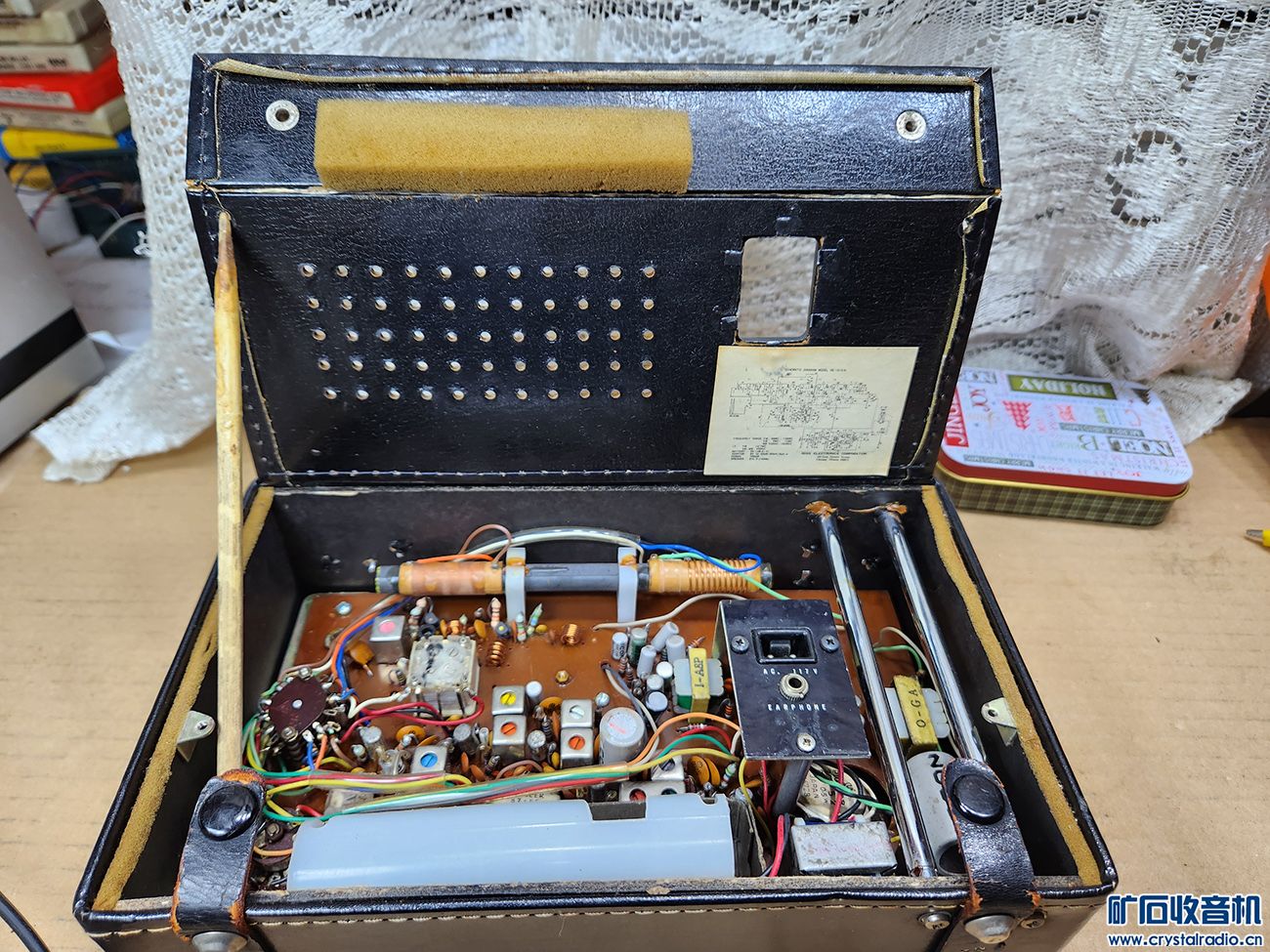

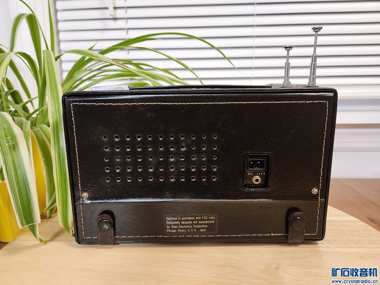

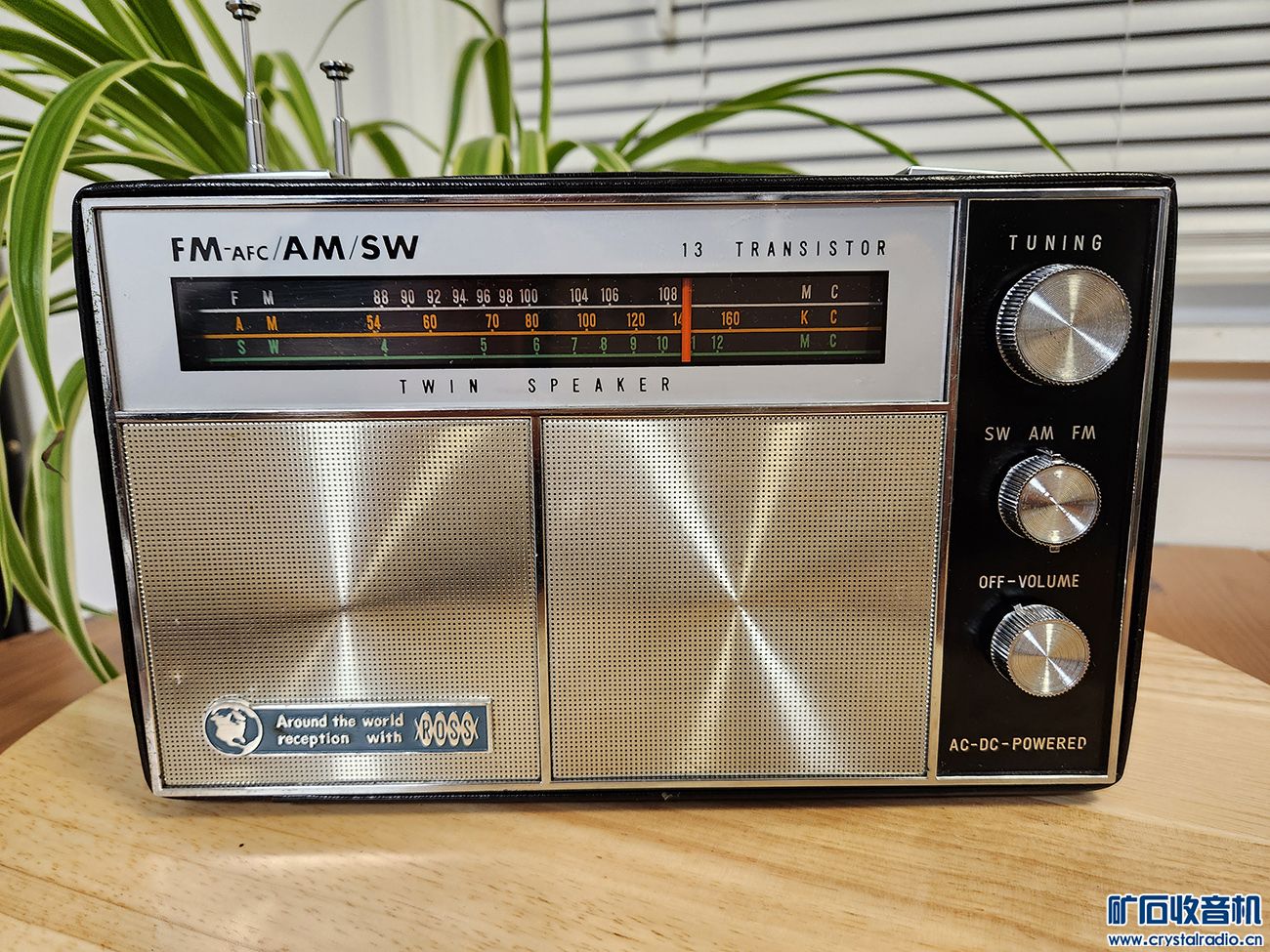

这是一台1970年美国罗斯公司的三波段晶体管收音机,在日本生产。13只三极管,8只二极管,双喇叭,双天线,交直流两用。箱体有皮革包装。
打理完成后,收听效果不错,音量大,音质中规中矩。
修复完成,开心与朋友们分享分享老机器,谢谢朋友们的到访!

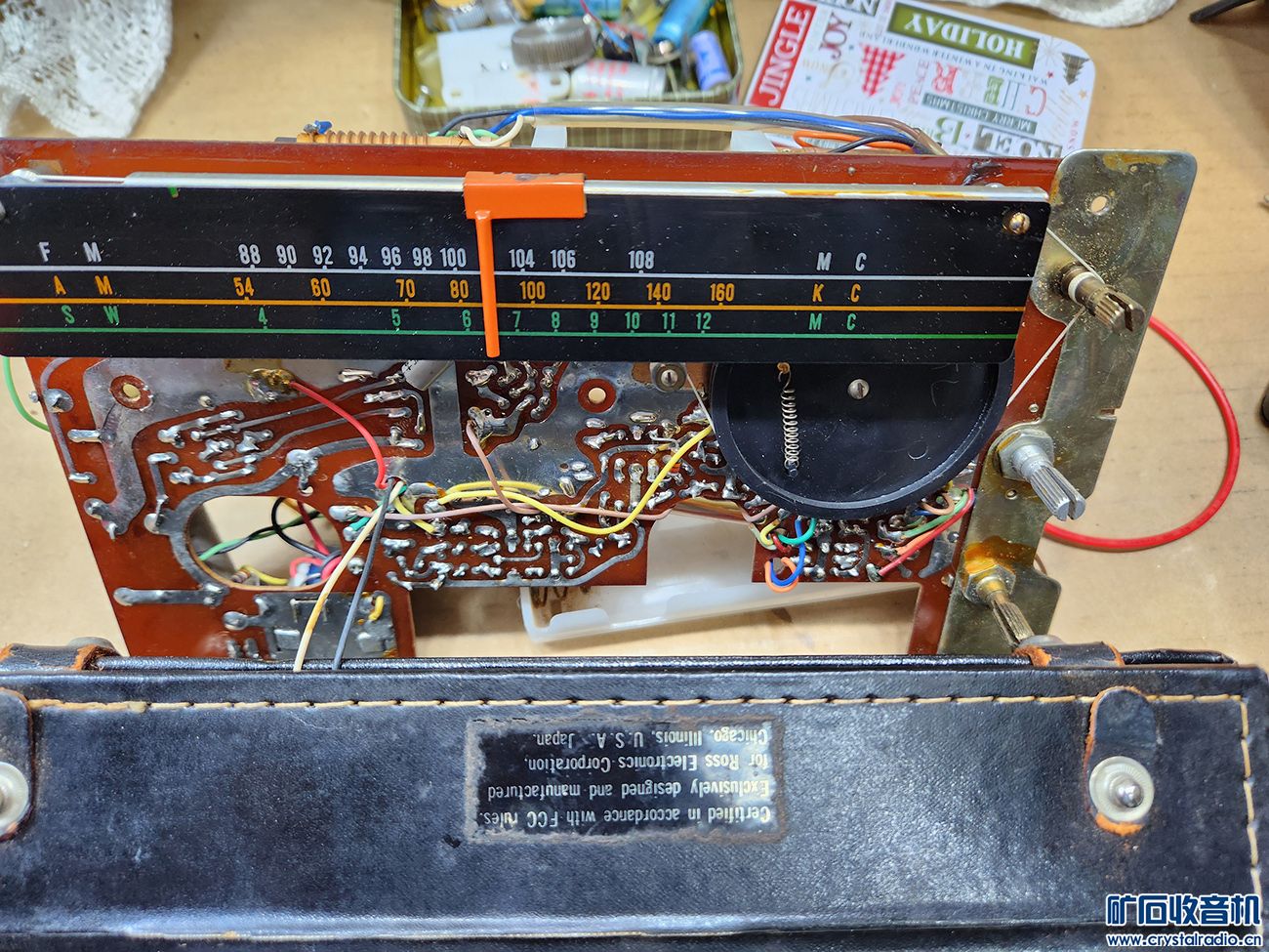

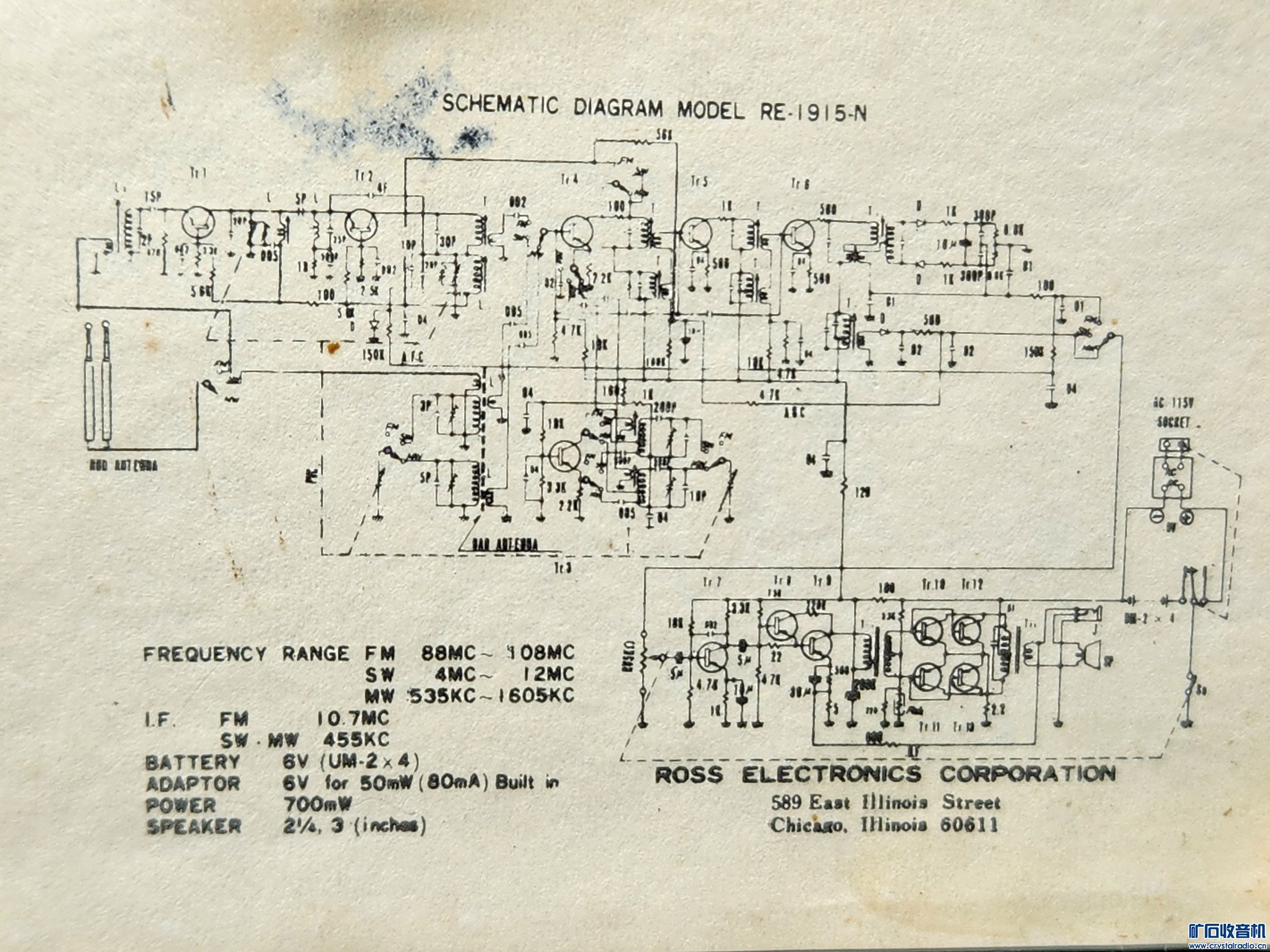

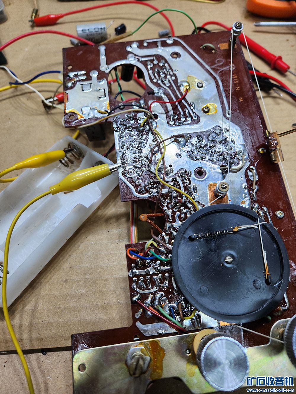

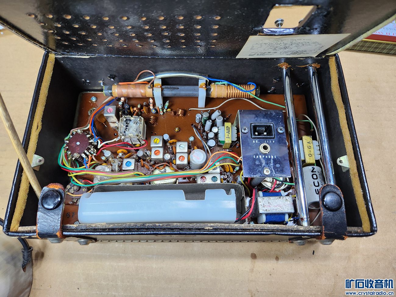

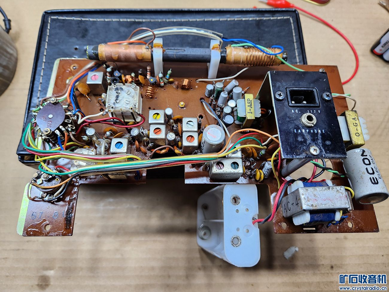

收到时完全无声,机箱內自带一张电路图,给维修带来方便。
给信号发现主要是低放部份的问题,低放有七只三极管,其中三只是并联用的,实际上这种并联没什么作用,耗费了许多时间,先换掉了失效电解电容,最后又换掉了推挽功放管,去掉了三只并联的三极管,让收音机完全恢复正常工作。现在实际上只有十只三极管了
