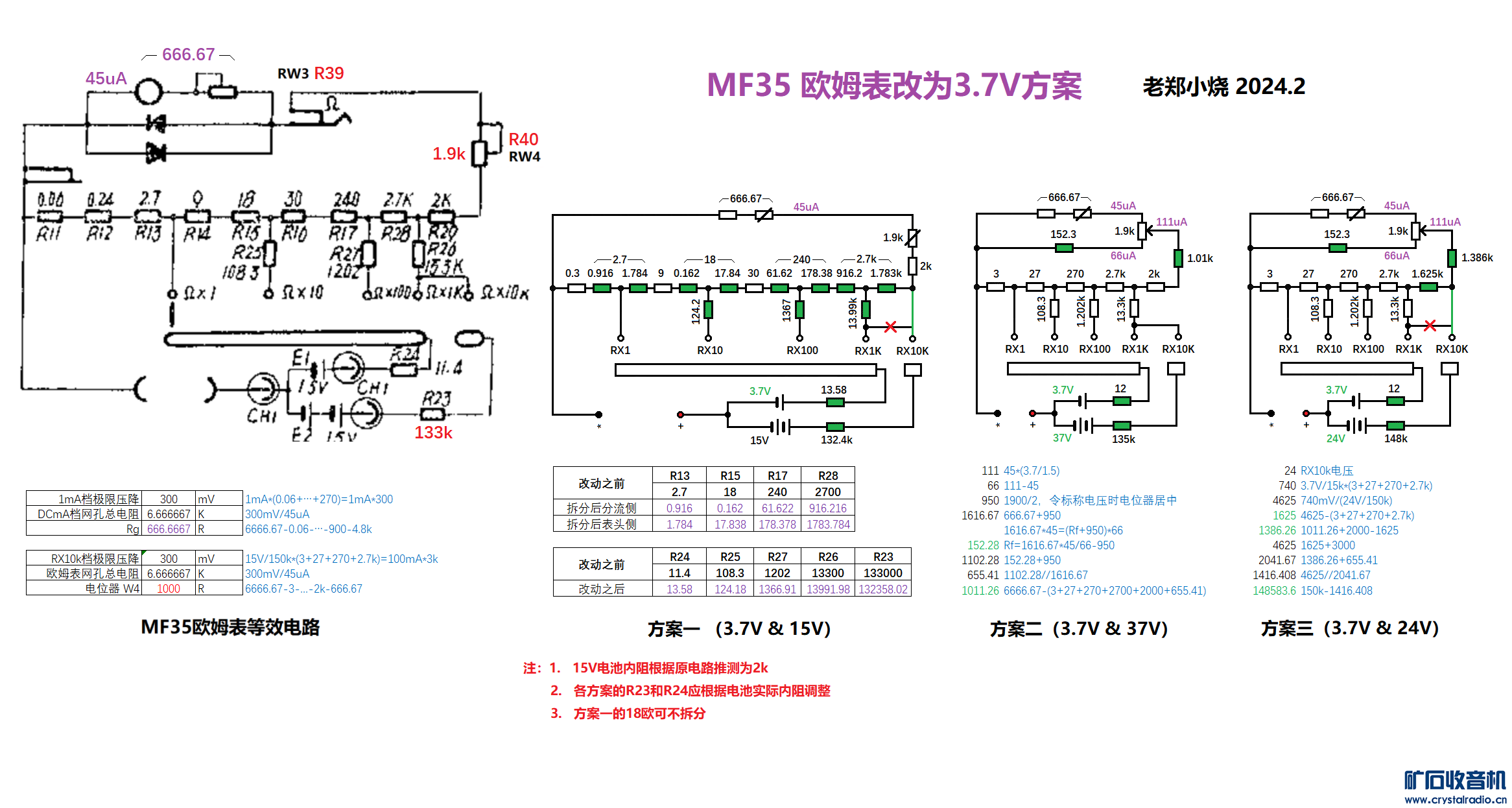

坛友横河7556 问 35表电阻档如改成3.7V的话,电路该如何改动呢? 琢磨了3个方案,各有利弊。
方案一:
是“教课书”式的,结构上比较稳妥,调零细腻,但改动太大,要弄一堆狗骨头慢慢绕电阻。
被拆分的电阻,建议用抽头法重新绕制。不拆分R15(18欧)的话,最少改动8只电阻(其中3只抽头)。
因为欧姆表借用了直流电流档的分流电阻,所以改动后要确保原阻值不变。
方案二和三:
这种结构,RX10k档的最低电压是18.5V。
欧姆调零比较敏感,又因为原电位器1.9k比较小,因此不太好设计成对称式调零结构(会压缩电池工作范围)。
这两种方案24V相对好找些,比如用2只12V遥控器电池串联,这种12V电池的体积很小。

非常感谢老师的帮忙!给老师致敬!可能您昨天下午就忙到了深夜,你辛苦了! 看到你的答复,给出的方案,第一种有点复杂了,手头上的装备可能达不到如此精度的要求,第二第三种表示可能做得到,比较之后觉得第三种做的可能性比较大,现在再请教一下老师,按第三种方案做的话,把15v串到3.7v电池上面去,你觉得如何呢!你说调0电位器阻值寸小,影响最低电压的余量,如果换成3k的,这个问题是不是就改善了许多呢,恳请老师再回复一下,感谢!
发表于 2024-2-21 14:41:44 | 显示全部楼层
又或者调0电阻改成多大的才能满足3.7和15V这种方案呢,换可调电阻相对于重新绕制线绕电阻这种方法简便了许多!又或者减少一点10k电阻档串联的那个电阻呢!感谢!

18.5V是理论最低标称电压,实际要考虑电池用旧后的情况,这就不太够了。
电位器的大小影响电池的工作范围,
调零对中值的影响可能更重要,从这个角度看,换成3V更好,
此时后2种方案的小网孔是对称的——调零带来的误差最小、电位器的利用率也高。
如果确定3.7V,要再算下能否更换、换多大的为好。

所谓“敏感”不见得不能接受,我觉得会因人而异。

MF35本身欧姆表精度就高,因此不得不考虑调零带来的误差。

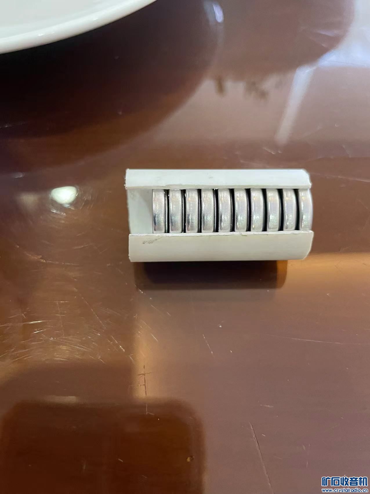

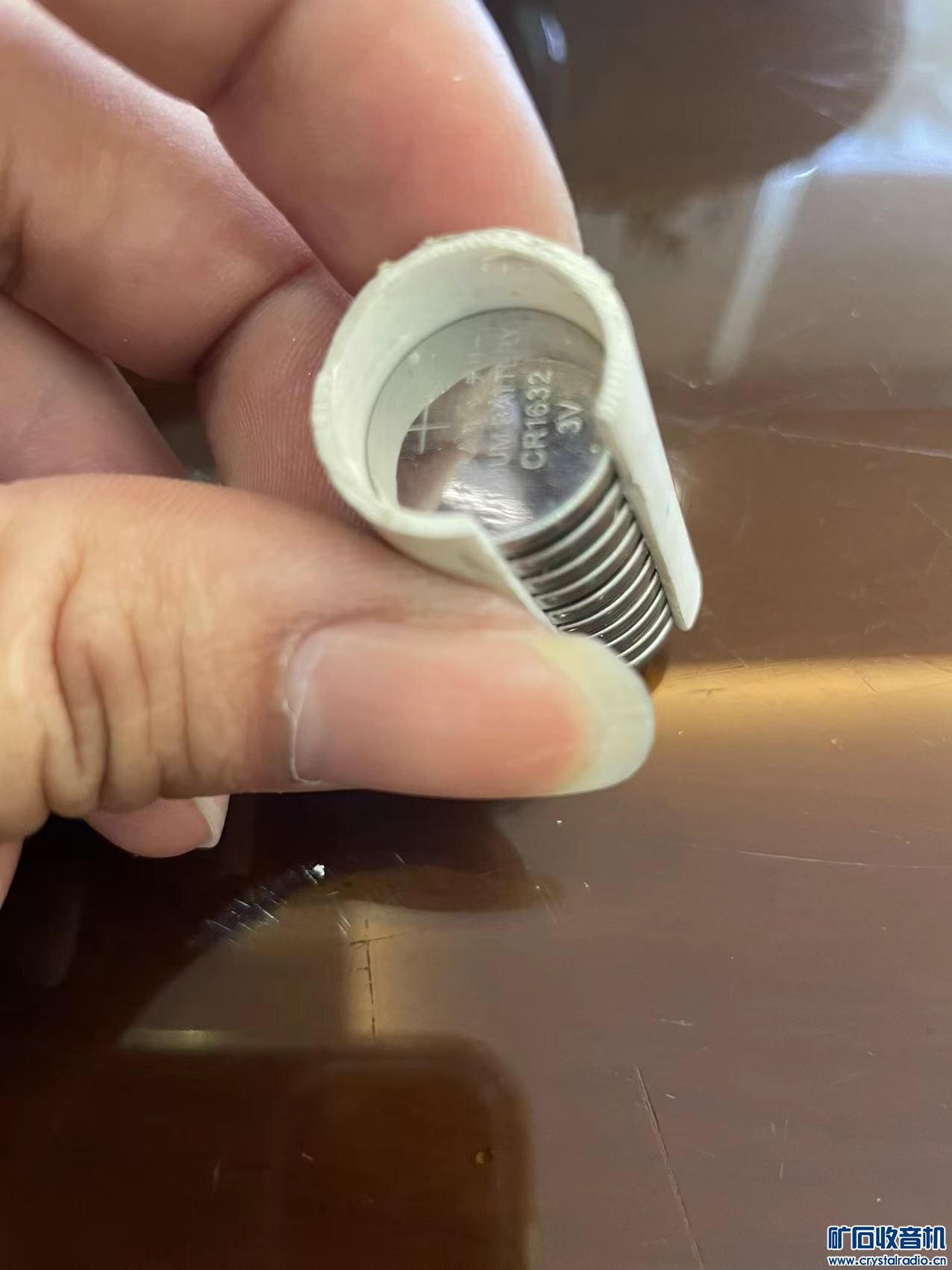

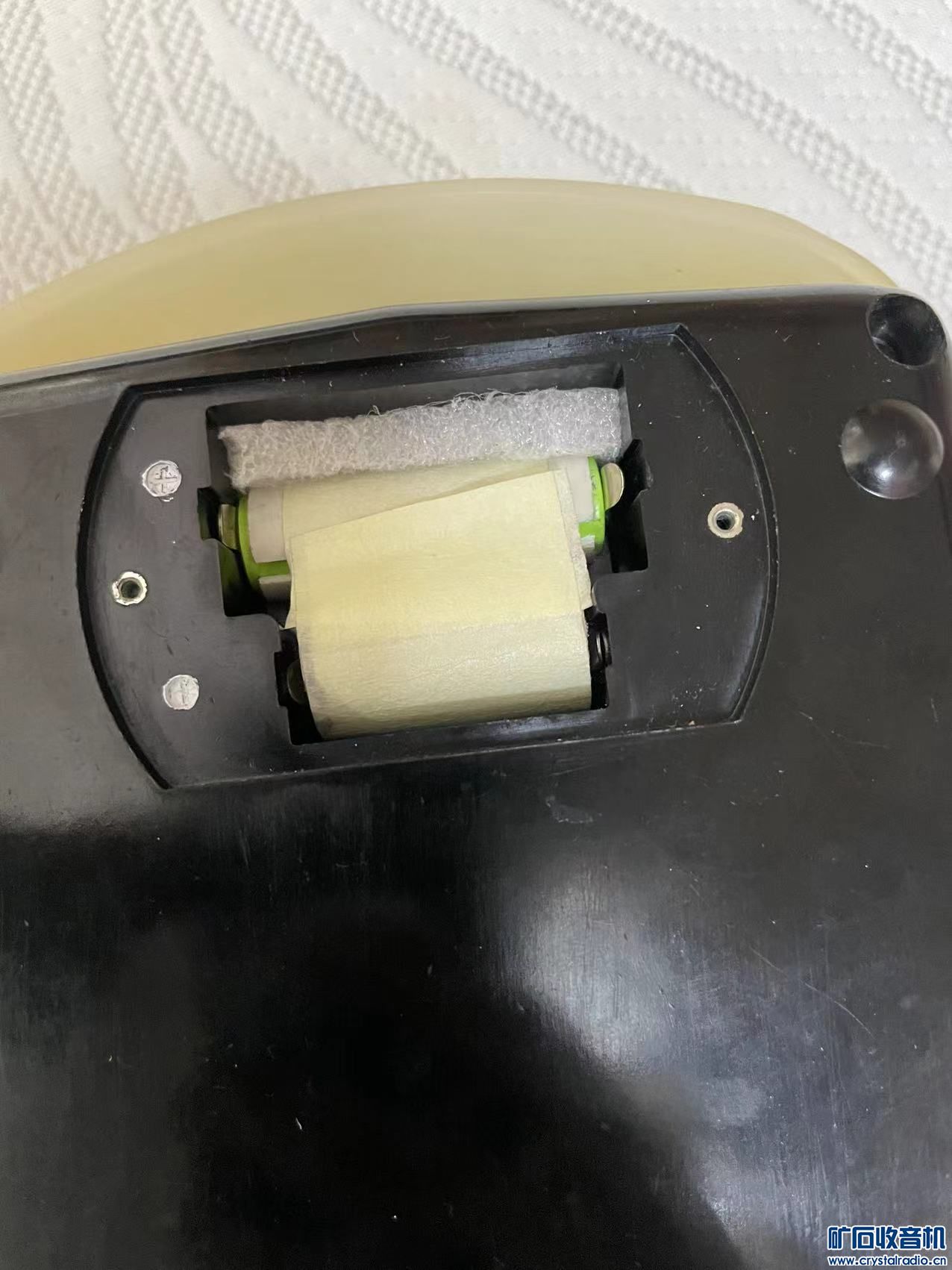

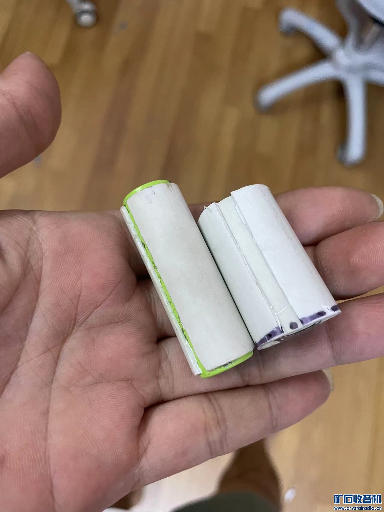

越南坛友改MF10的就是3V+30V,这兄弟动手能力挺强,随手做了个电池:
