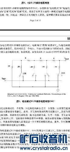

很多单片机没有DAC,但是为了DAC买更贵的单片机又很不合适。利用PWM方法模拟DAC,存在纹波大、频率低的缺点。在实际应用中,有一个很多人不知道的小电路“R2R网络”,这个网络利用了电阻分压,将电压分为1/2,1/4,1/8,1/16等等,从而制造出了实用的DAC。
R2R网络的缺点是占用IO口多,而且速度也不能做的很快,优点是容易搭建,没有PWM带来的纹波。

 楼主| 发表于 2024-2-20 18:28:05 来自手机 | 显示全部楼层
R2R网络电路图
发表于 2024-2-20 22:25:58 | 显示全部楼层
就是T型电阻网络,直接对接逻辑电平就好,不需要什么模拟开关,麻烦!  最好隔离一级同步锁存,避免毛刺。
位数提升,分辨率按2^N次提升,适用对量化误差要求不高的场景。
发表于 2024-2-20 23:08:50 | 显示全部楼层
用MCU的IO口实现R2R在要求不高的场合是很实用的,如果嫌占用IO多,可以用一个串转并的逻辑器件就好了,这样就相当于有一个串口的R2R-DAC了
