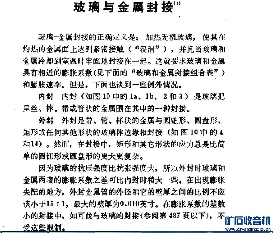

电子管厂制造工艺与全面质量管理问题。
     一般用气体的压力来表示气体稀薄的程度。例如地面上空气的压力约为760毫米水银柱高。在电子管内气体的压力就很小很小了,只有百万分之一毫米水银柱高。但是,即使在千万分之一毫米水银柱高的气体压力下,每立方厘米体积内仍有几十亿个气体分子。因此,我们所说的真空,是指气体很稀薄的空间,并不是指没有任何物质的“绝对真空”空间。一般气压在10-3毫米水银柱高时就可叫做真空,气压在10-7毫米水银柱高以上时称为超真空。下面模糊不清的是10-8毫米水银柱。

最大的可能,应该就是这种“慢性漏气”....
漏气后,最终导致消气剂(“银镜”)失效变白或消失;空气分子电离,使电流猛增且失控,搞坏管子...
以前的管子,很多都是阴极发射电子的能力降低,导致老化失效....
现在的管子,是电流狂增,直接狠烧保险...
