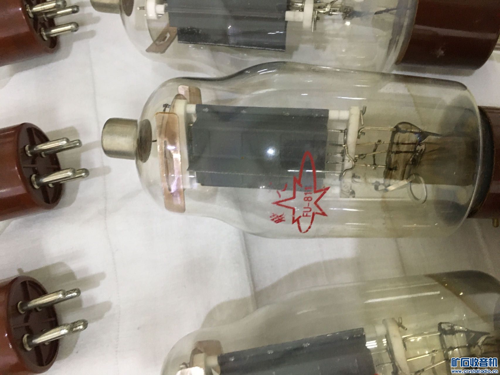

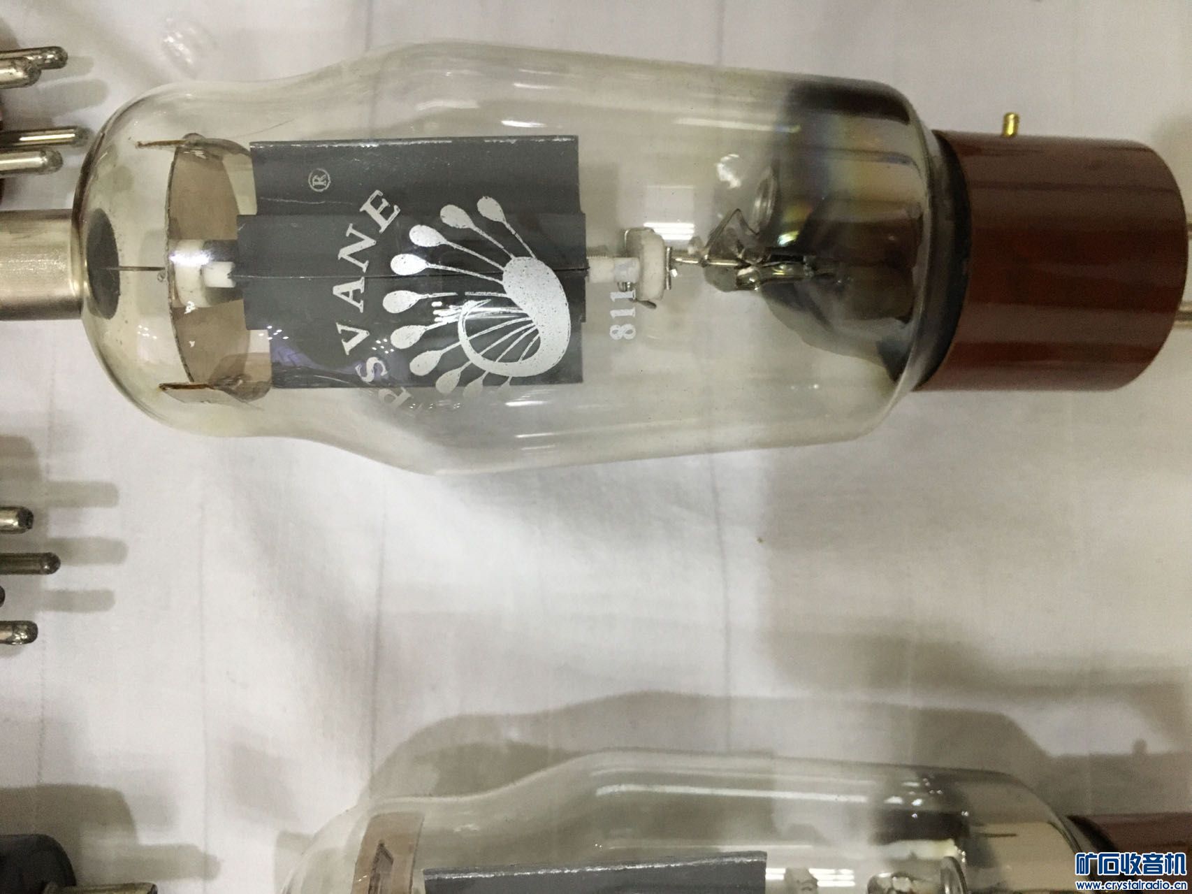

同样的机器,同样的811,以前的管子,用到电子发射明显下降,才退休...
现在的真空度极差,新买的管子,放几个月后竟然有一个银镜白化失效....
很多管子都是因为“漏气”,很快失效...

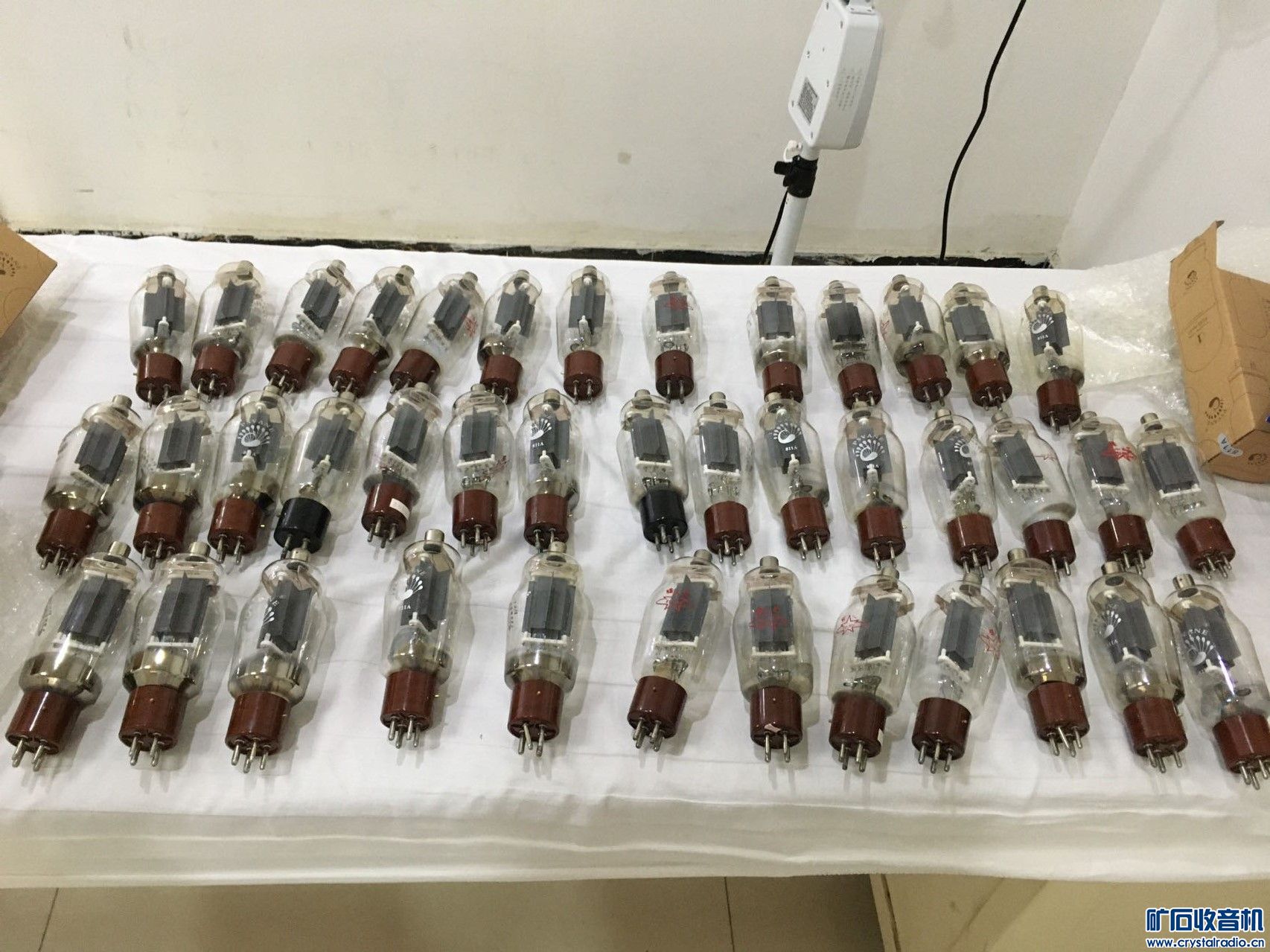

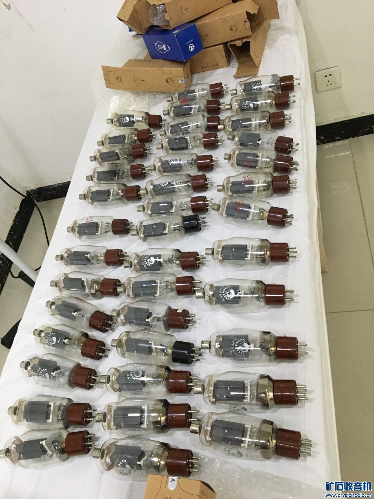

3年多时间,用掉40多只FU811...

811是另类的管子,钍钨灯丝,普通玻壳。
你用的量大,可以让厂家换成钼相玻璃。。。。。

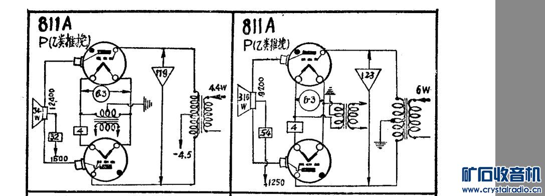

发表于 2024-2-20 07:22:27 | 显示全部楼层
811参考电路。

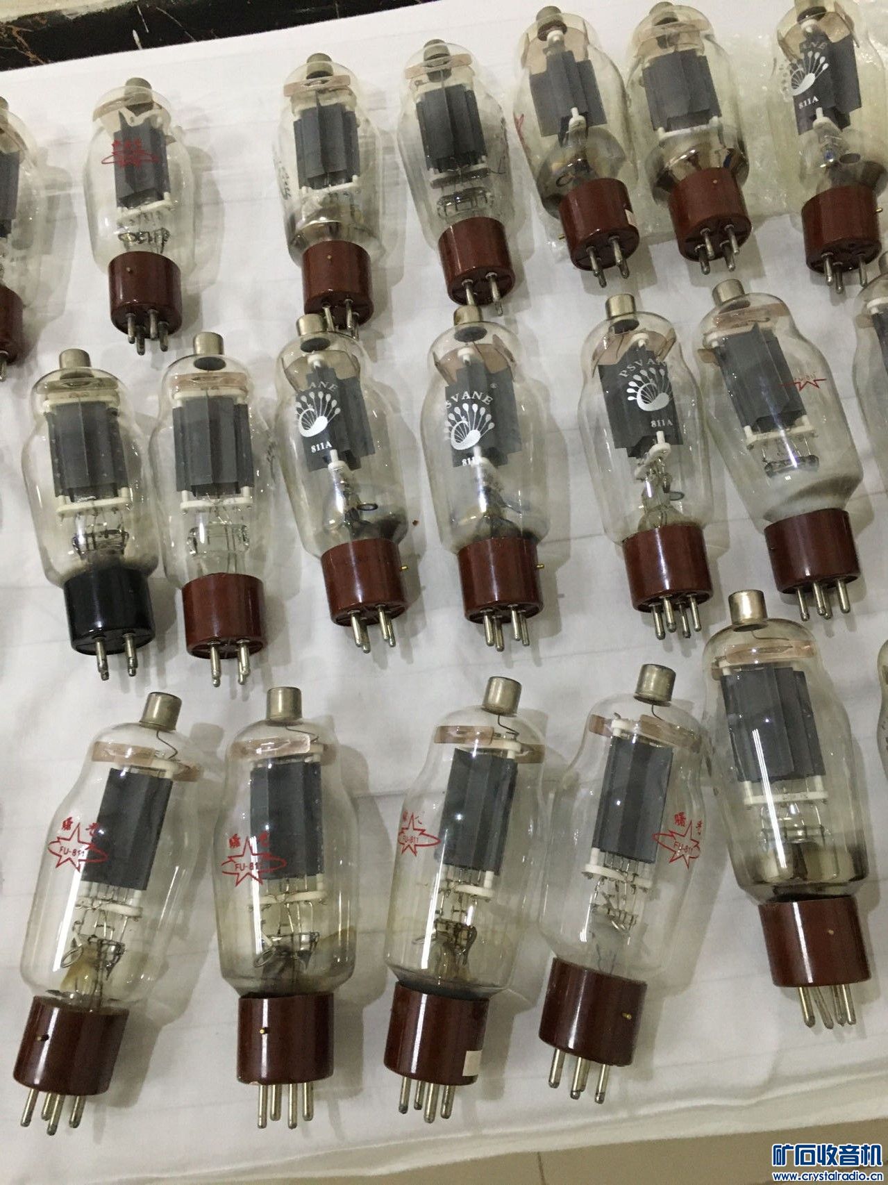

70年代管,咸鱼还有很多,挑选玻璃透明,弹簧拉紧,云母片没有变色没有使用过的

灯丝电压6.1-6.3伏,屏耗可以取40瓦-43瓦,机器不要有自激。管子很耐用的

50-60年代的苏联管,感觉手工涂抹黑霉屏,比中国管子更好
以前的最低也是真空度4个大气压!现在的两个大气压就不错了。。。
