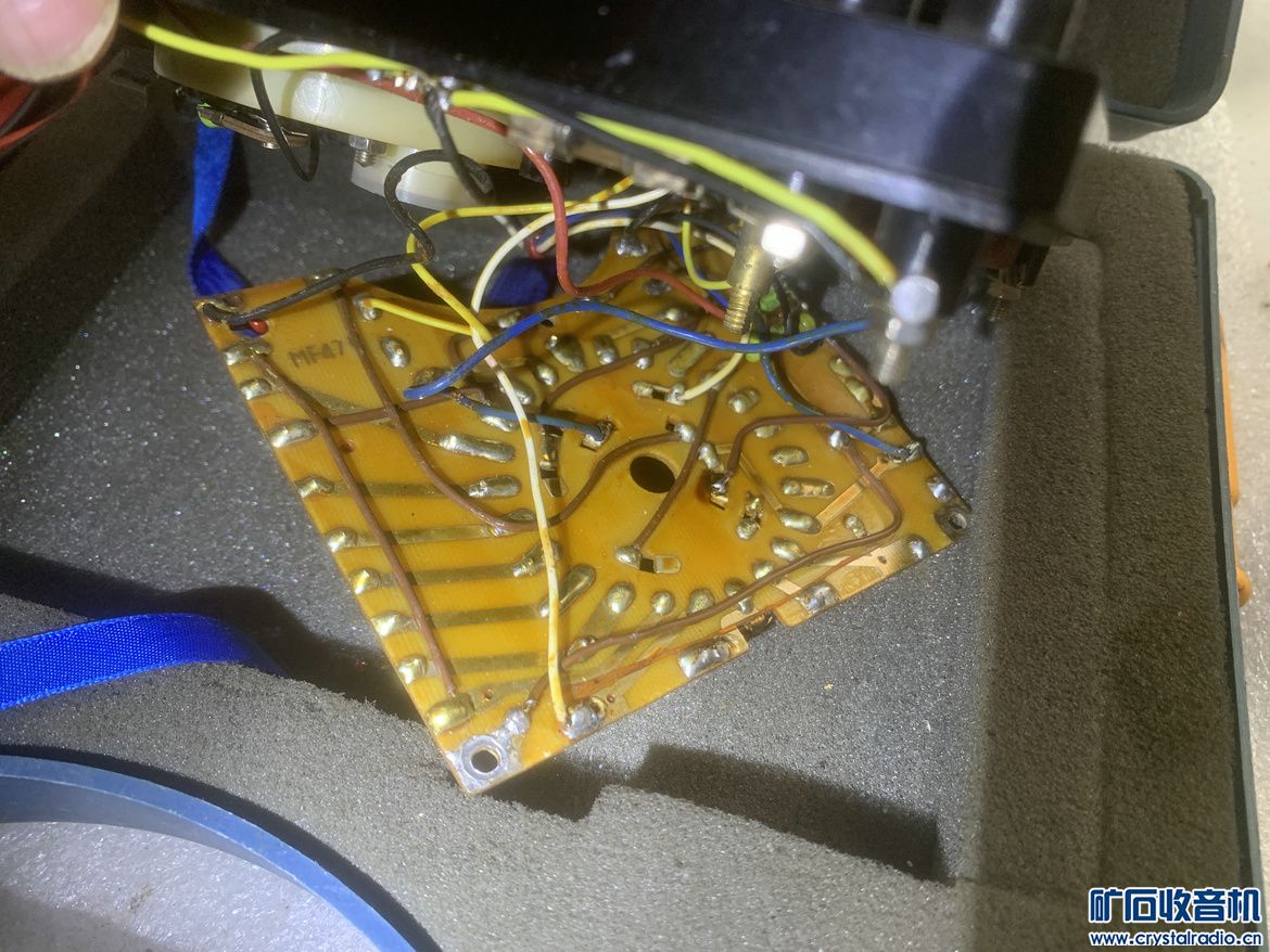

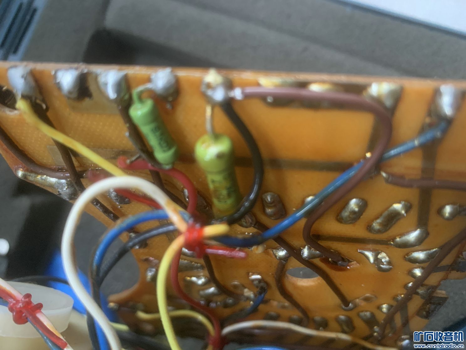

 楼主| 发表于 2024-4-5 12:55:18 | 显示全部楼层
老郑小烧 发表于 2024-2-16 19:23
楼主有心了,连db和dB变化都注意到了 !期待下文。

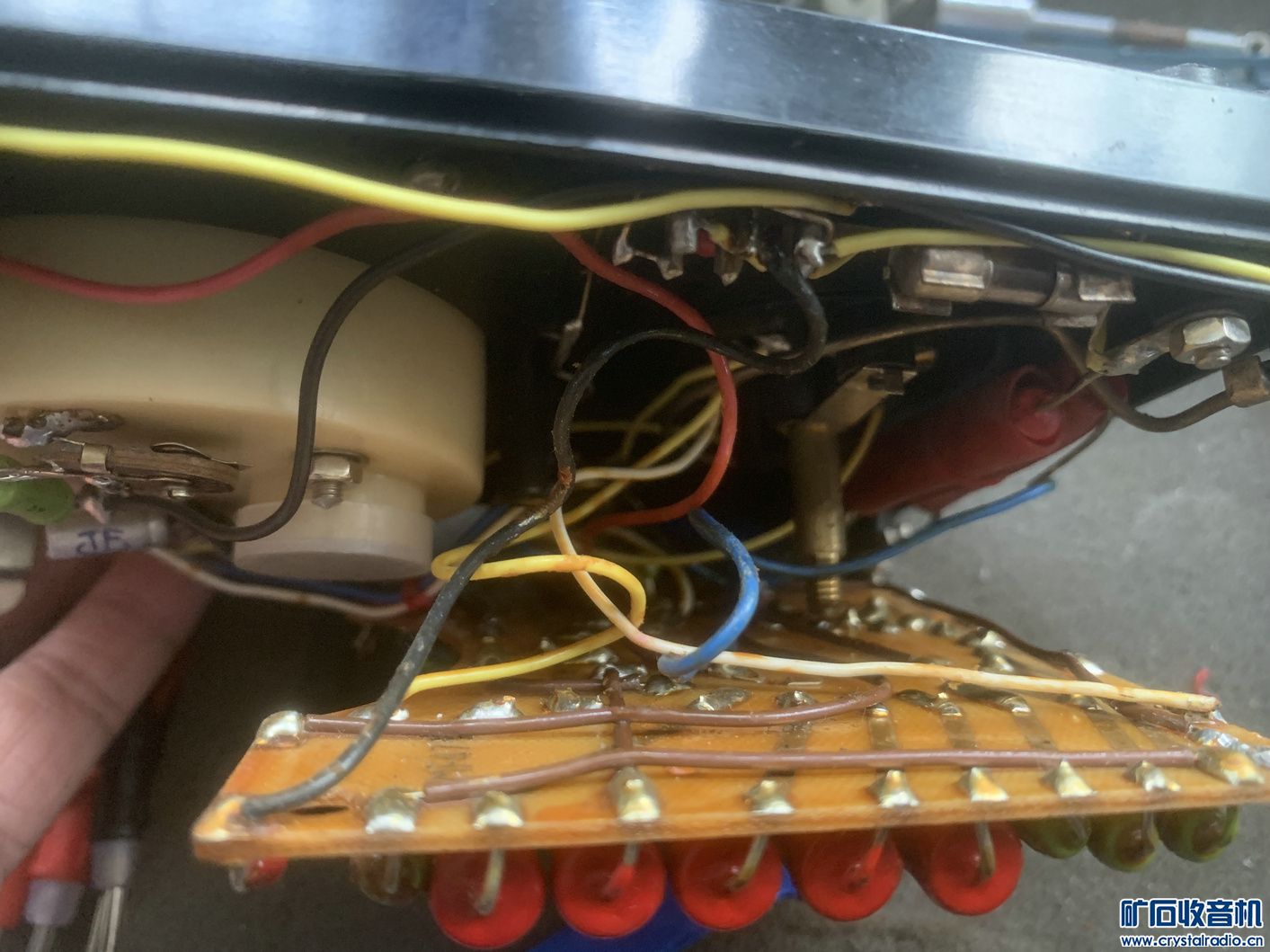

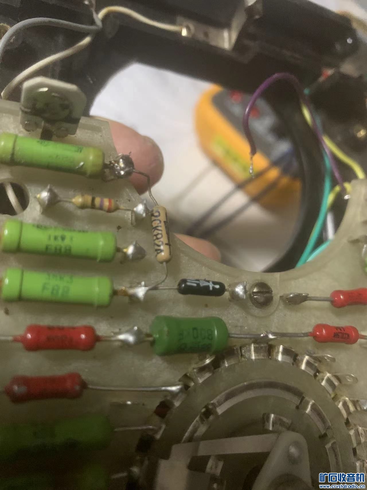

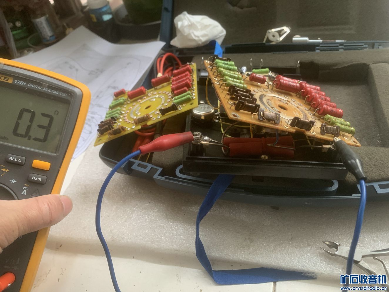

为了DIY此表,特地打开拍线路板后接线图
利用DIY板的背面粗画了张接线图
利用DIY板的背面粗画了张接线图
发表于 2024-4-5 18:17:19 | 显示全部楼层

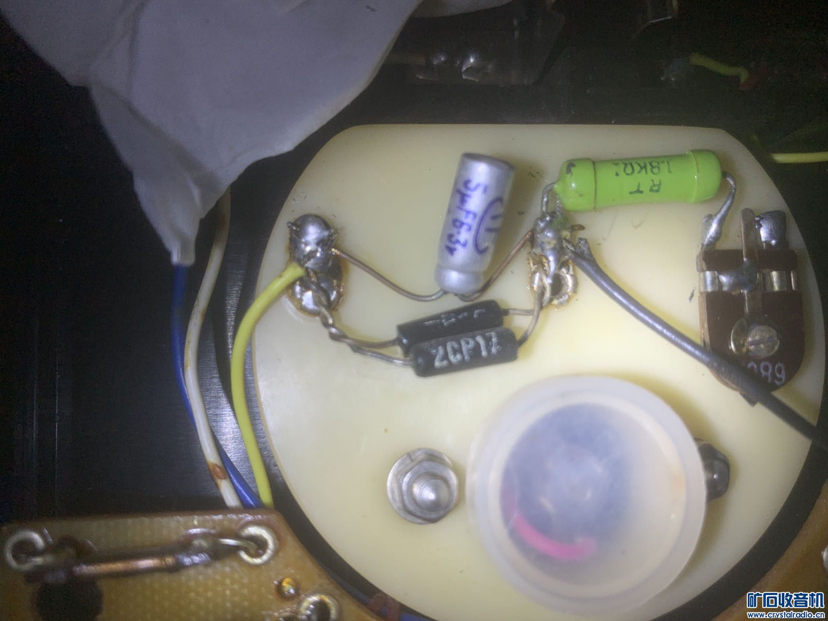

非常有意义的资料!我抽空再整理一版电路图。
请问整流管是2AP9吗?另外3只是2CP17,只有整流管看不清。

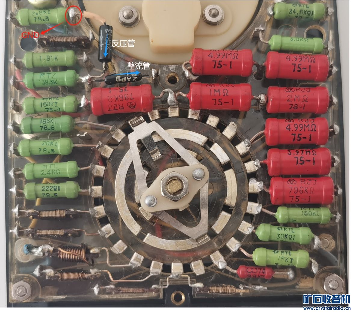

 楼主| 发表于 2024-4-5 19:49:00 | 显示全部楼层
我一直没留意这4个二极管,又打开拍照了
发表于 2024-4-5 20:25:21 | 显示全部楼层
根据您测量的数据和照片,电路如下:
补充内容 (2024-4-6 09:30):
此图2只参与整流的二极管是按照正确的位置画的,实物安装反了。
 楼主| 发表于 2024-4-5 21:49:40 | 显示全部楼层
老郑小烧 发表于 2024-4-5 20:25
根据您测量的数据和照片,电路如下:
我正在做DIY铆钉版,发现这个问题,后期的这两支二极管位置是互换的。这个图是是89年47上拍的,看原理图是没错,是这个表出厂就安装错了吗?
发表于 2024-4-5 23:30:17 | 显示全部楼层
弦歌天涯 发表于 2024-4-5 21:49
我正在做DIY铆钉版,发现这个问题,后期的这两支二极管位置是互换的。这个图是是89年47上拍的,看原理图 ...
我怎么看着像铆钉版的2只管子用反了呢 ?你再捋捋。
