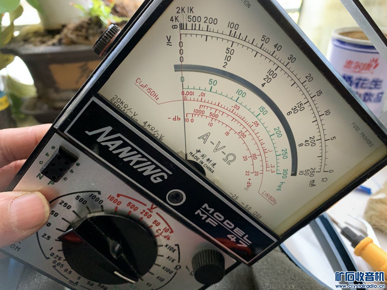

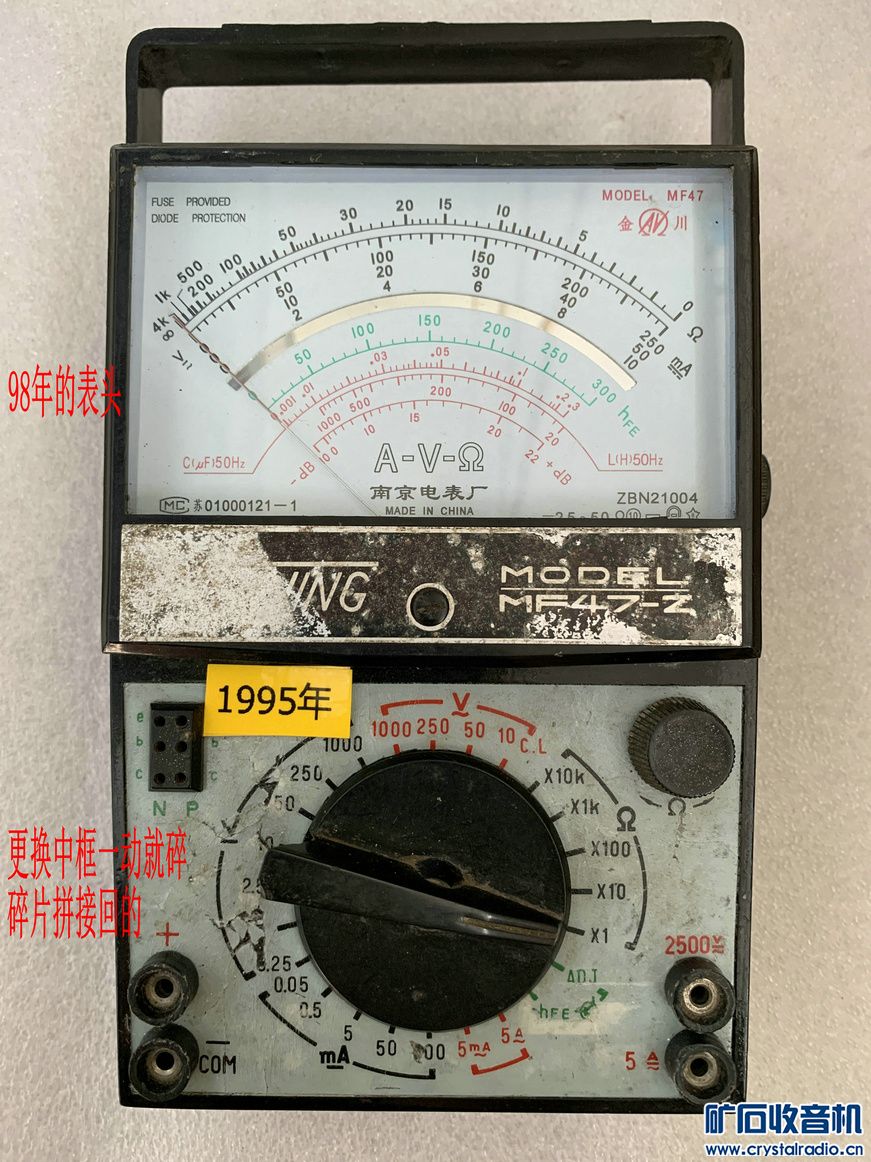

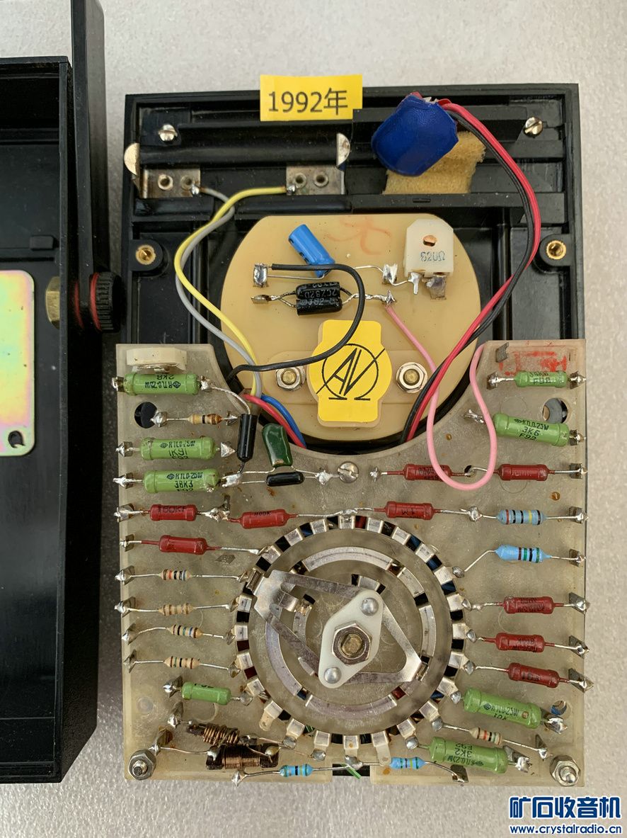

90年代中期搞过家电维修,当时师傅店里就是用NJ47表。我使用的第一块NJ表是95年的MF47-2表,其他表也有这边就不提了。家电维修嘛,万能表只是工具,特别是经常各种工具装包混放,导致中框缺肉、表面板玻璃破裂,碎玻璃片就进去了,没面板保护然后表针就断了,然后就是游丝和动圈碰坏,就这样成了废表。
    参加工作后偶尔帮亲戚朋友修点家电,手头还是有几块乱七八糟的表。前2年看某鱼上MF47挺火的,特别是带NANKING标的,应是86年为界限,86年有NANJING也有NANKING。各论坛上对八大红袍和两蛋一星评论火热,于是花200大洋收藏了第一块85年的NANKING。
    去年角落里看到这47-2表,动了心思想尝试修复,便上某鱼淘了块科华47表,花了20大洋,到了打开一看表头却是内磁的,没法用;后又找了块98年带中框的47表头,花了30大洋换上去成功复活,顺带着见随配的中框挺新的也没缺肉,也换了。
    换表头容易,换中框呢过程却是比较艰辛的。47-2对比正常的47表,中框因为档位的原因多了交流5A和5mA档、少了直流电压500和交流电压500档,面板档位是不一样。好在这点动手能力还是有的,参照旧板打孔搬板换档位静触点。最坑的是90年后期的面板是塑料的,一铲开就碎了,问了咸鱼几个老表卖家都没这款面板,无奈只能仔细将无数块碎片拼好,用双面胶粘上,然后用拿出2011年买的光油喷漆多次封固(10多年了还能用!)。多了一个保险座位置好办,用热熔胶固定。于是,这MF47-2成果复活了。
    修复过程中还有个插曲,换好后测试打电阻档表针自动往左偏,变负压了,后来才发现由于这台表经常使用,1Ω档电阻屡次烧毁更换,焊盘内侧焊点下堆了不少锡直至与旁边的“ADJ”档触点相连,之前以为各档是单独的连了没问题,一直没处理。
(太长不容易通过,要审核的,待续)

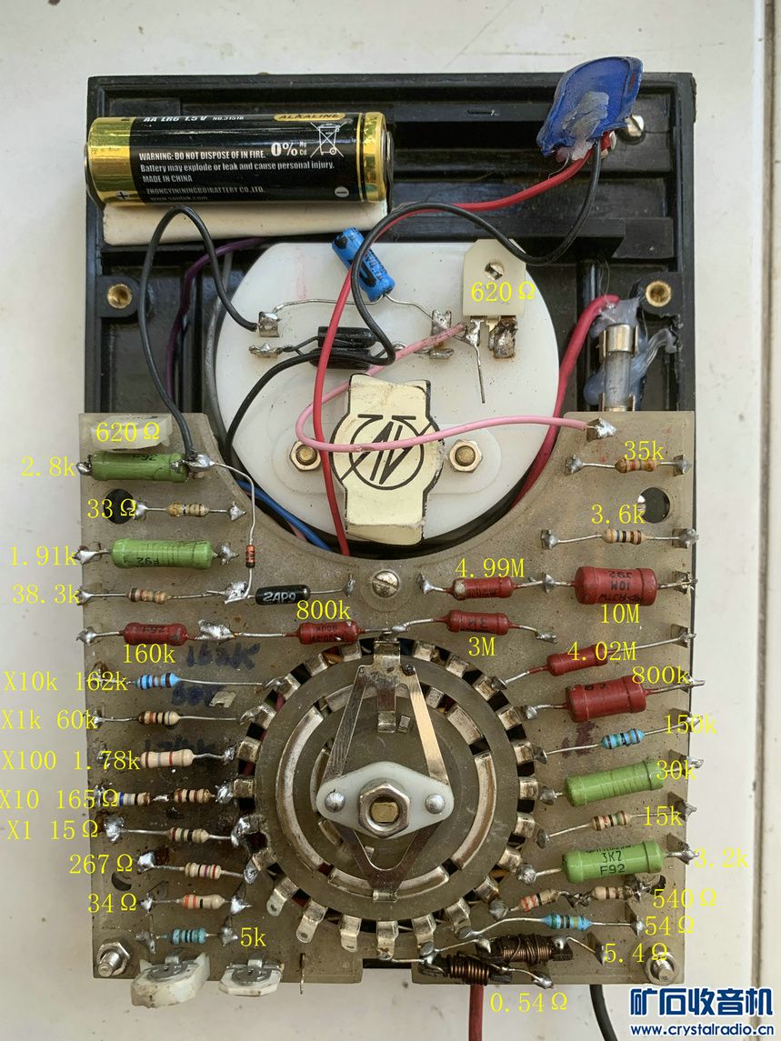

 楼主| 发表于 2024-2-16 22:01:54 | 显示全部楼层
  (续上)
    鉴于47-2表极难找到线路图,花了点时间标注电阻值。见图。

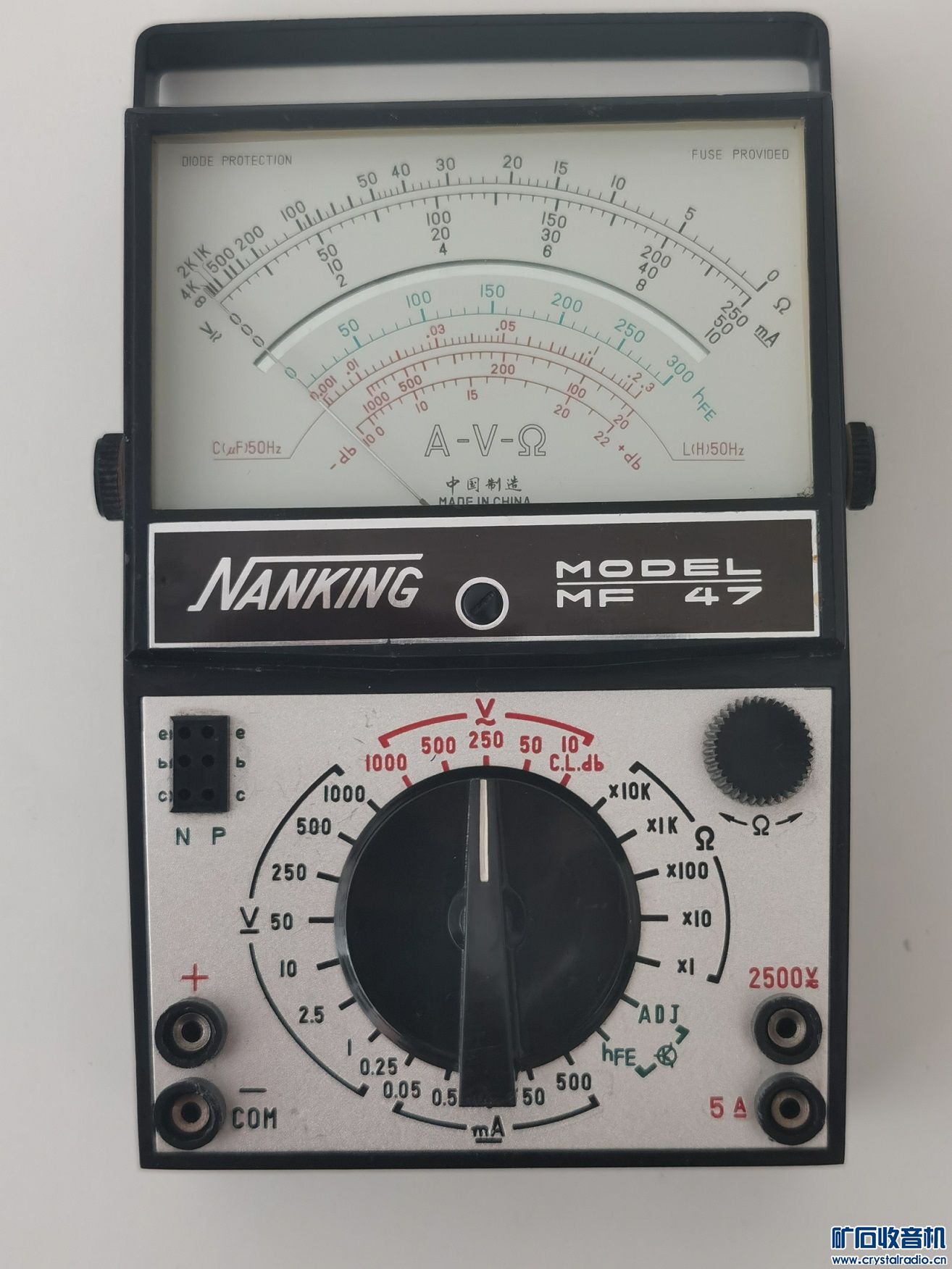

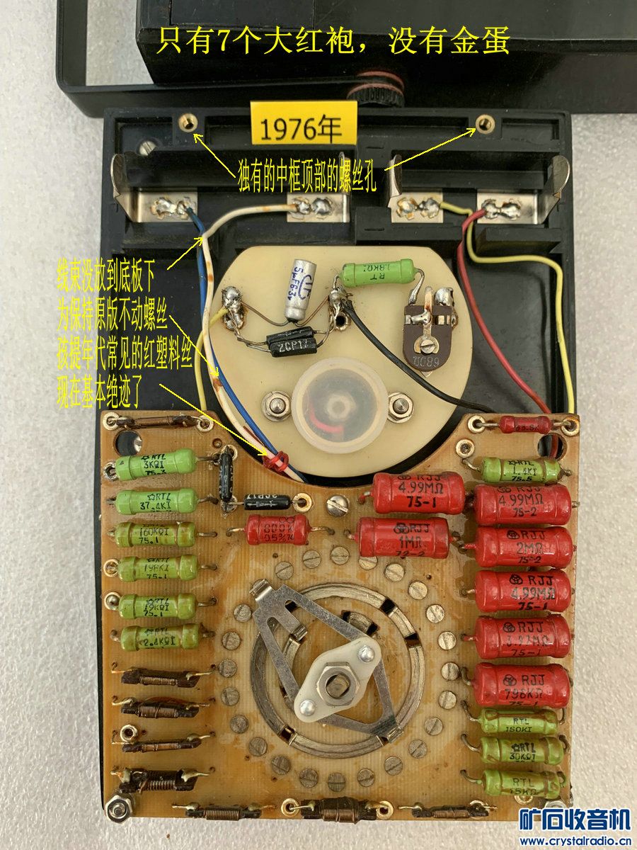

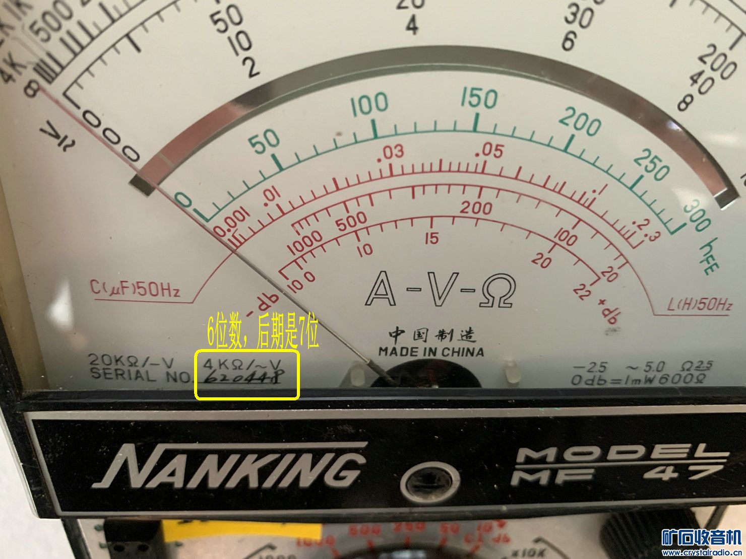

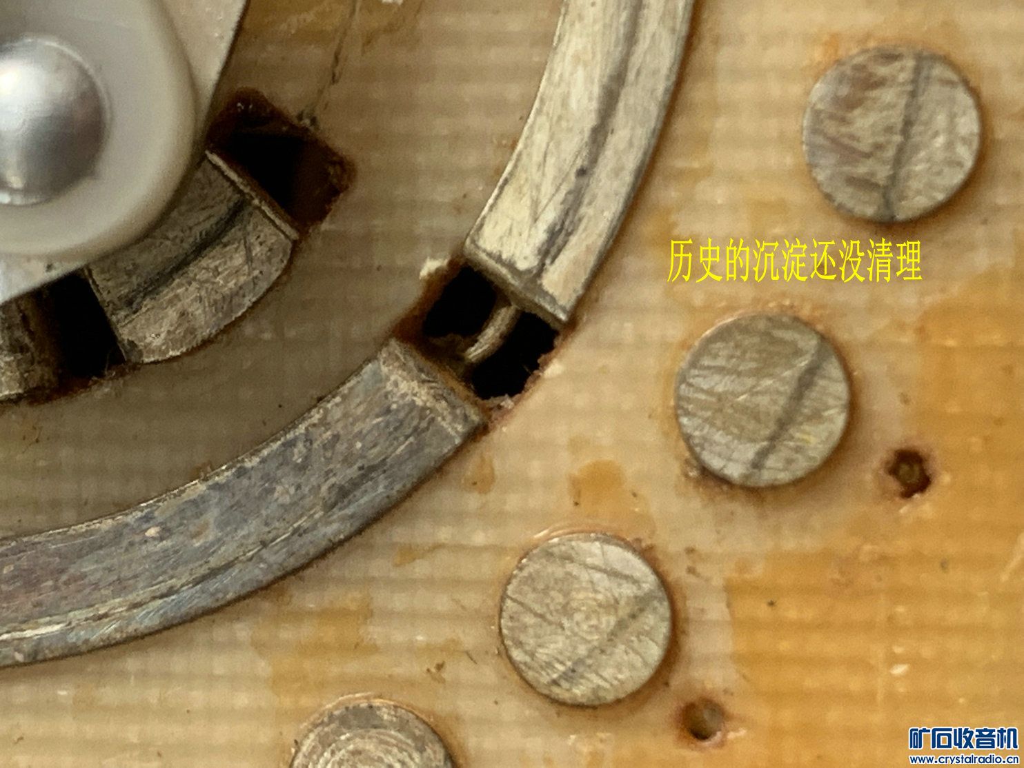

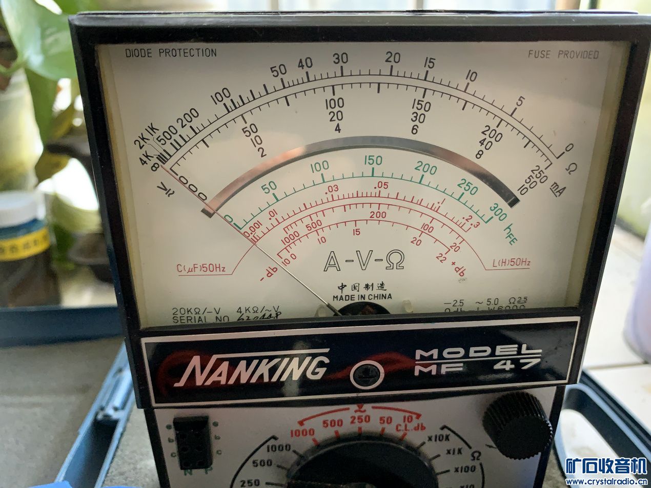

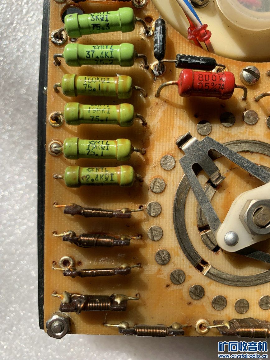

    心心念念的“两弹一星”还没收到,便经常去各论坛平台逛逛。春节前在某平台上看到了有人要出一批表,说是要搬家了不好带要打包一起出。眼馋其中5个南京47表其中有3台是NANKING,就搭上聊,聊天图片中看到其中一台编号620448,只有6位数,隐约记得某帖说过80年前之前的编号少一位数,便愉快地收了回来。到货后火速开箱翻找出这台,一看果然背面的电池盖与其他表不一样,后盖下螺丝孔还有火漆没打开过。怀着激动忐忑的心情抠掉火漆封印、拧开螺丝,于是,传说中的“铆钉版”赫然出现!

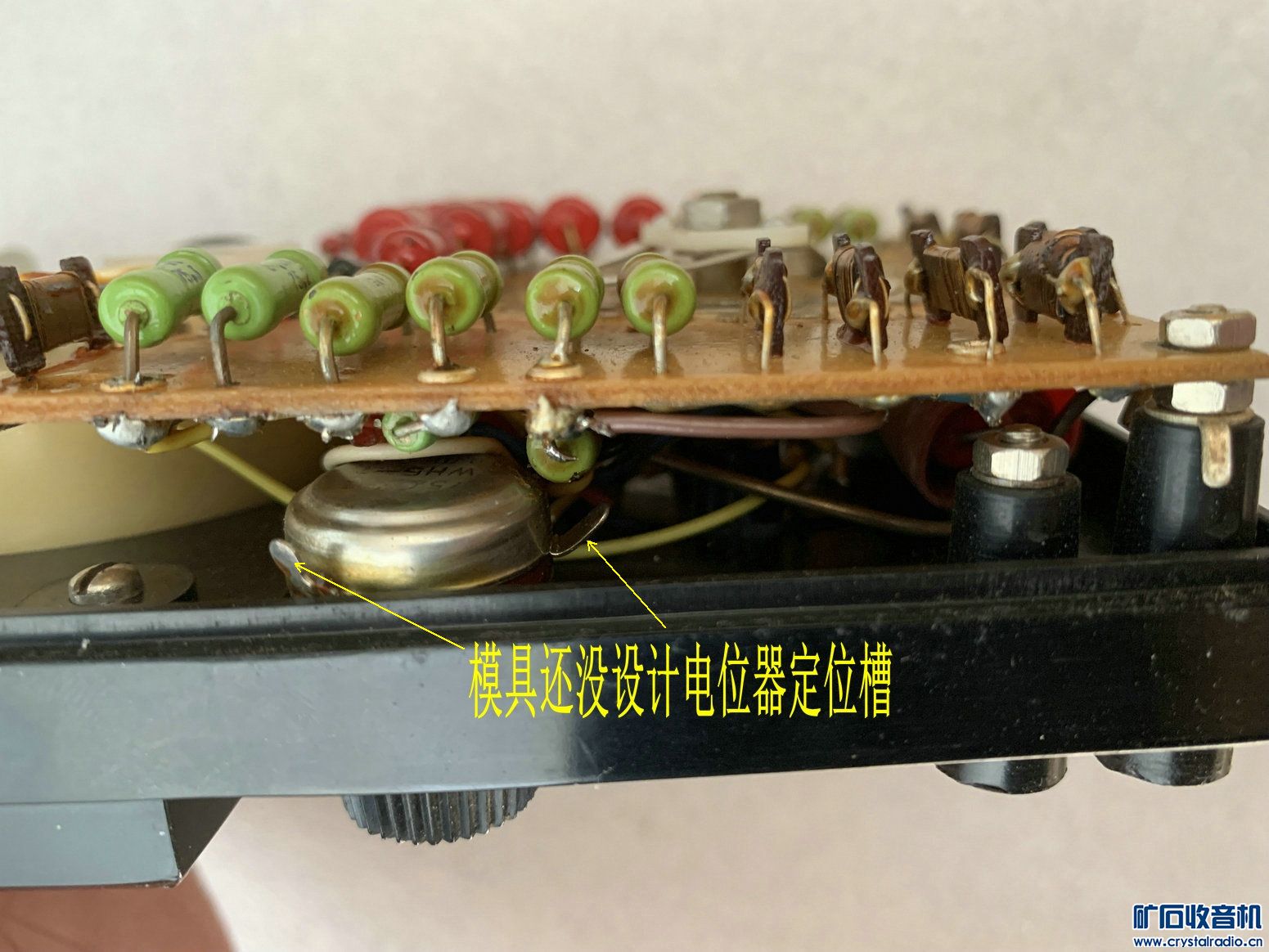

    近期论坛潜水观贴,结合闲鱼商品和讨论跟贴,发现70年代的铆钉板有两种,第一种是主板使用纯铆钉的,元器件都在铆钉上焊接和搭棚;第二种就是我这块是少部分电阻采用铆钉孔焊接,大部分电阻仍然是通过老式覆铜板工艺手工焊接的(目前只看到同款的一块)。有评论说(闲鱼上有个较经典一个谈论贴对比了三种铆钉版,同作者还有个视频说一湖北卖家100张出了一台第一种的铆钉版,卖给深圳卖家并有截图佐证)。说第二种表中框是真的(因为电池座上部有两个安装孔,79年及之后是在电池下部),使用电路板的可能是自己做的。仔细看看使用痕迹、焊点,以及静触点与下底的边缘灰尘,谁也没这个做旧手法;再说有这个中框的表就稀有,没必要去改装成为另一种铆钉版。

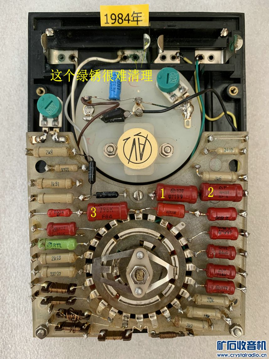

    另外一块83年1月的表,居然圆了我“两金蛋一白星”的梦,应该是83年月份较早等同于82年的,只是传说中“八大红袍”在这表上已经缩水为4个2W红袍了。PS:我看有贴图上83年7月的已经没了这两个金蛋了。可惜“八大红袍”还是没实现;76年的47表上也就“七大”。原装的“八大红袍”+“两蛋一星”估计得找79、80年的才有。
    另外一个节点:大概1992年之后,表盘正中的“中国制造”也变为“南京电表厂”了。
    春节期间没啥事,特发帖给自己留念,也给各表友共享下心得,顺便看看南京电表厂的 MF47表缩水进展(表不够多,缺了79-82年的,有点不完整),通过比对可以看出该表厂可能存货的原因,安装随机性大,红袍、绿袍和灰袍以及电阻瓦数在使用上没一个严格的标准规定,有混用的情况。
    个人水平有限,观点可能偏颇,认识有误的请大家帮忙指正,旨在表友共同学习借鉴。

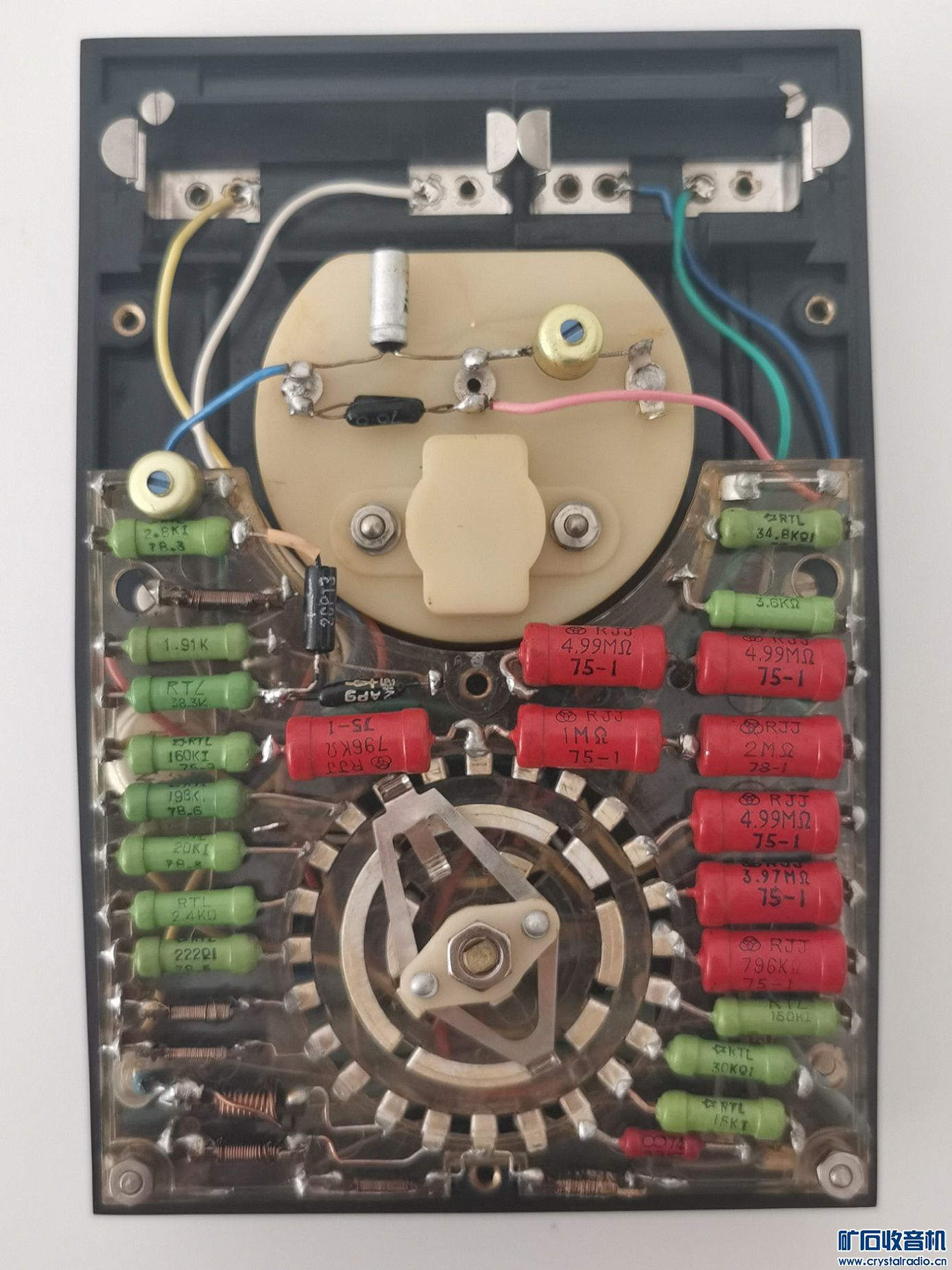

补充:与论坛上另一种铆钉版对比做个对比图
恭喜楼主得宝!铆钉版的图纸,参见:http://www.crystalradio.cn/forum ... &fromuid=306031

发表于 2024-2-17 07:56:00 | 显示全部楼层
接着铆钉版后的我觉得最好就是这块了。手工活一流。

发表于 2024-3-2 11:27:15 | 显示全部楼层
铆钉版的也用碳膜电位器?还是喜欢线绕调零的,碳膜的太不好用了
