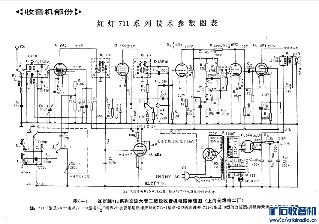

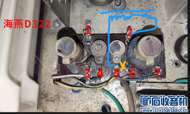

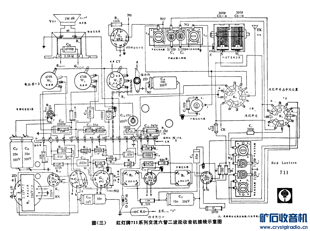

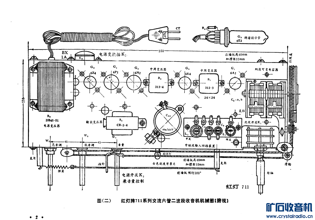

我先找找图纸,有图纸好说话:
红灯,应该是在你的图2脚和567哪个看不准,反正就是这个白瓷微调电容的两端并联,把一根和原来线圈连的纱包线拆掉。

红灯的将磁棒线圈(5OT左右)接在1号和4号位置,海燕的接在2号和5号位置,也就是中波可变电容器并联的微调补偿电容!红灯与海燕的微调电容位置不一样!
只要收音机拉长机內天线,能收到短波电台,说明收音机工作是正常的,就不要再乱动其余地方!放心加磁性天线就可以了!磁性天线小线圈不需要加!但原线圈要断开!
