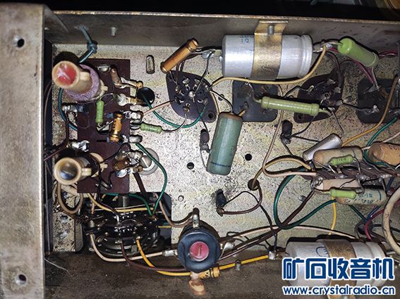

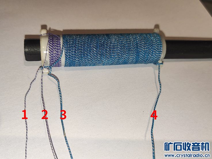

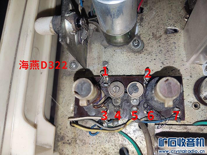

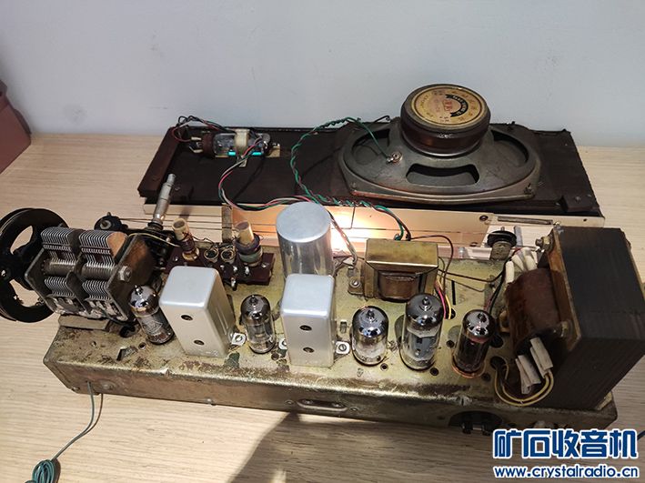

最近本人偶得电子管收音机红灯711-2一台,海燕D322一台,美多652-3-10A一台,没想到产自60年代的美多居然还能几个台,但是产自70年代和红灯和80年代的海燕居然收不到台了,但是拾音正常,清晰洪亮,所有管子都能点亮没有任何问题,现在就想折腾一下给红灯和海燕加个磁棒天线,但是本人小白一个,啥也不懂,各位帮忙指点一下,什么初级次级的听不懂哈,拍的照片我标好数字了,就请告知一下哪个数字连哪个数字就行了,感谢感谢,如果有合适的磁棒尺寸或者缠绕圈数一并告知【抱拳】【抱拳】

1.2头不用,用3.4头
 楼主| 发表于 2024-2-15 15:55:05 | 显示全部楼层
34头接机芯的哪两个头

按部就班,从检波开始向前一级一级地检查。不要乱来,那不是好方法。
发表于 2024-2-15 21:22:41 | 显示全部楼层
查一下各点电压!及各种线圈有没有断路。慢慢仔细来。应该比晶体管外差机容易恢复。

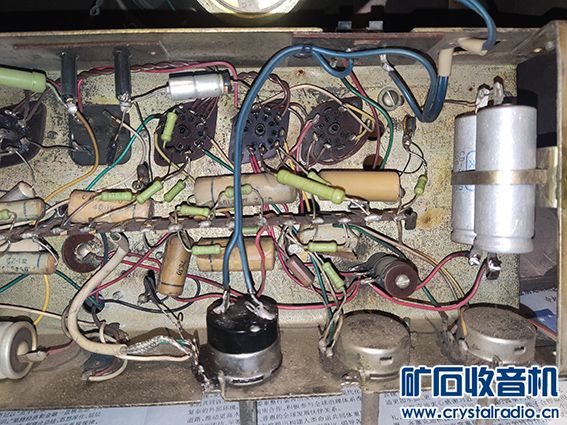

        看来低放部分正常,但如果中放部分有故障你加上磁棒天线也不会收到台,还是按部就班地排除故障,收音正常了再谈加磁棒天线的问题吧,不然越弄越乱就更不好修了,目前看两台的天线部分应该没问题,没看到中周和下面内部接线部分,无法判断是否中周已调乱。

拾音正常,说明低放正常,低放前是检波,中放,混频,你需要一级一级检查。修收音机,还是需要一些最基本的电子管收音机知识,但是,这些都不难学。

图片已上传,老师帮忙看一下,谢谢
