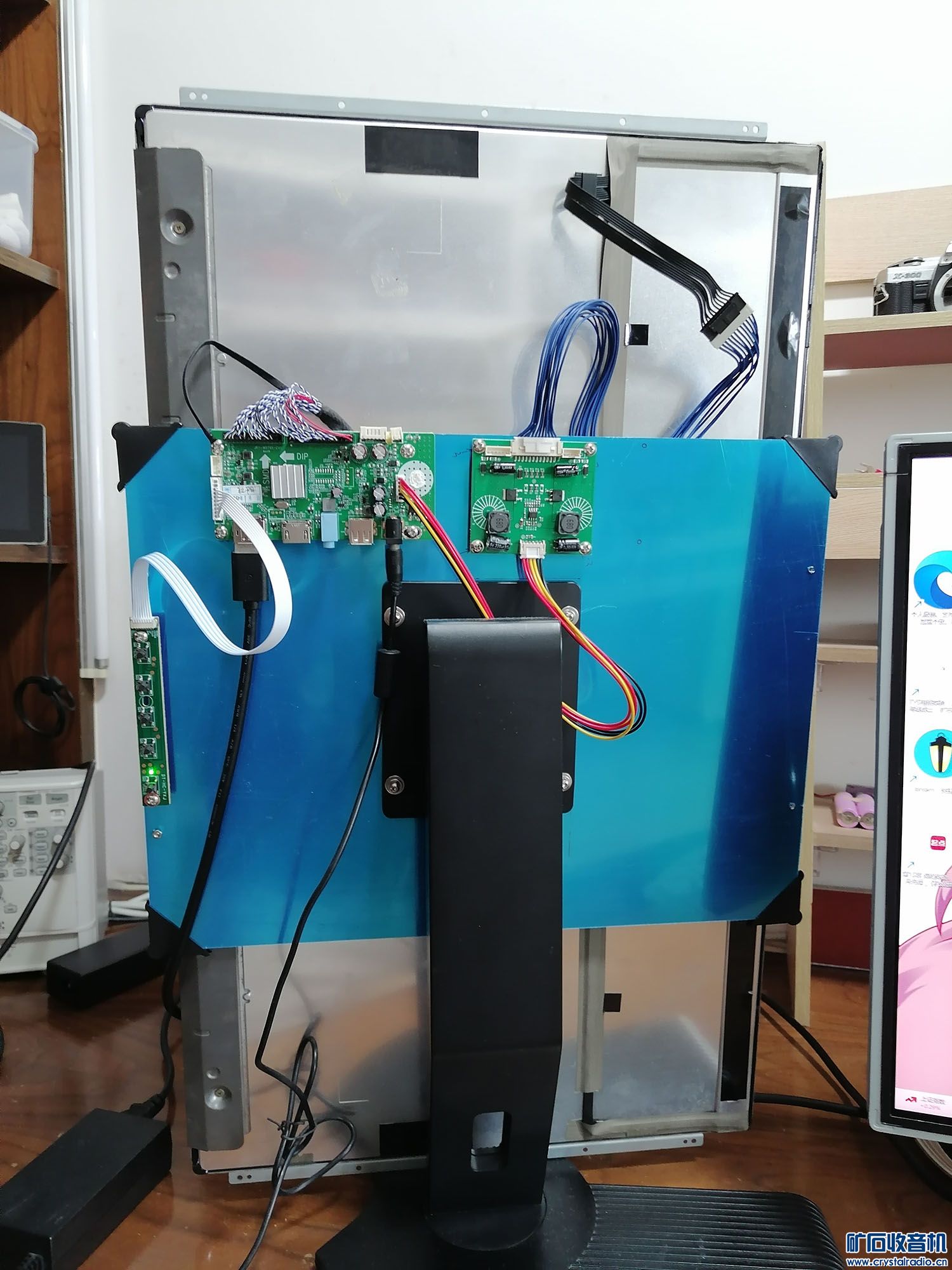

去年底我退役给老豆的十几年前的显示器挂了,拿过来检查发现电源挂了,用实验电源接上去点亮后花屏,老豆说很早以前就花屏啦,但主要是天冷的时候花得严重,用着用着就会好一点,老人觉得能凑合用就一直凑合没和我说。
我觉得应该是解码板问题,就买了个解码板接上去,
妥得很
不过因为原机开孔位置不合适,我又没有工具(在钢壳上)开孔,就偷懒找了个铝板把显示面板和驱动板拧上去再拧支架上凑合了

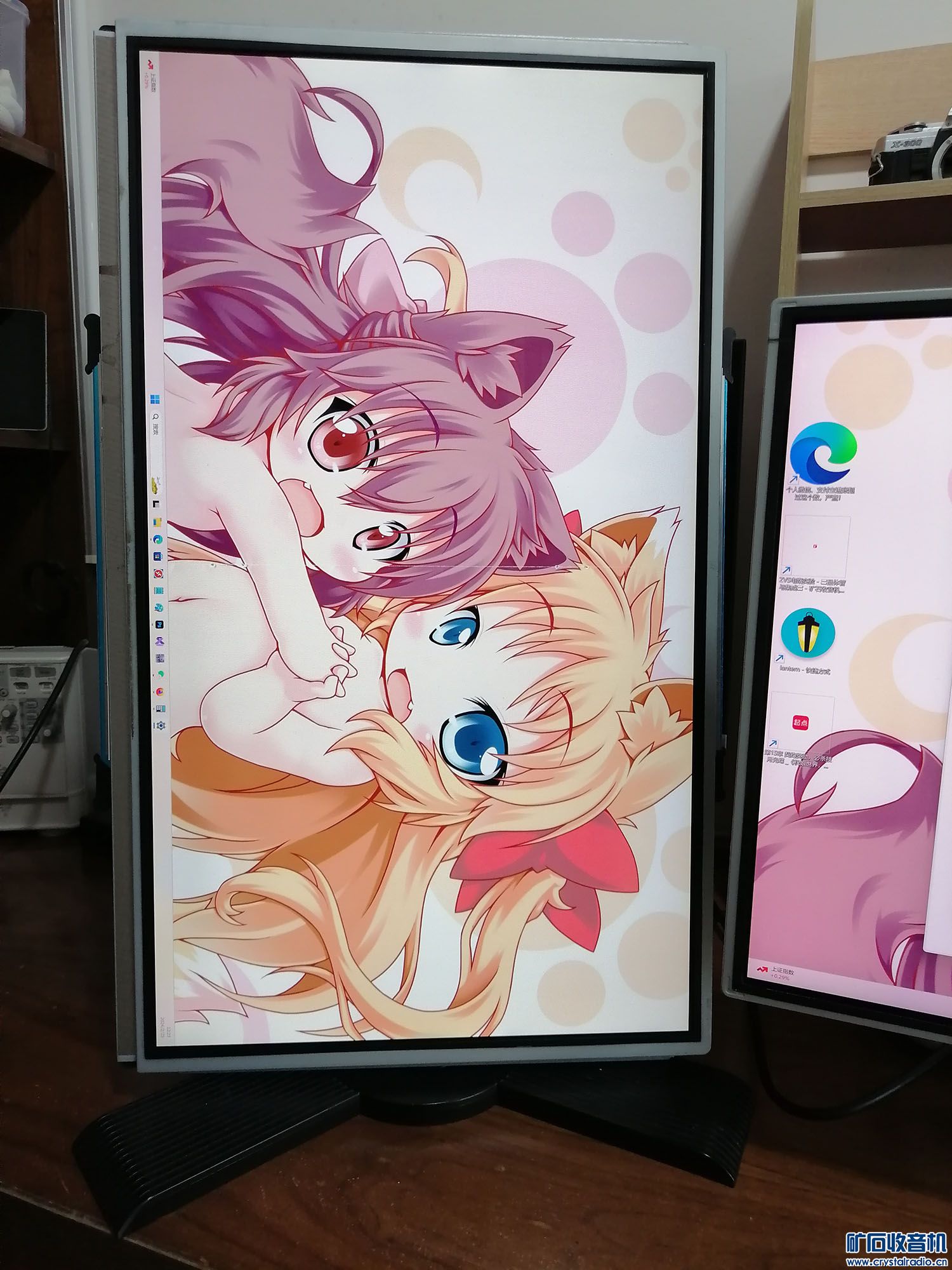

发表于 2024-2-23 15:25:26 | 显示全部楼层
美人鱼999 发表于 2024-2-23 14:37
现在流行裸着用。。。。。。。。。。。。。。。
右边还有一个裸着的就是我的主显示器 而且它是一出生就没穿过衣服
毕竟这玩意要买我是买不起的

左面那块电路板,上面有那么多个USB插口,是什么板子呢
发表于 2024-2-29 20:25:52 | 显示全部楼层
koei 发表于 2024-2-29 20:15
...左面那块电路板,上面有那么多个USB插口,是什么板子呢
我还真改没改背光,这个面板就是 LED 的 我之前用的是 30 寸 CCFL 背光的面板(当然也是这样只有面板),一开功耗 200 瓦,夏天热浪滚滚而来 这个 27 寸就是十几年前为了替换那个 30 寸买的(2012),结果才用了两年(2014),高分显示器来啦 我赶紧升级显示器,于是它就退役给老豆用了
这个只是驱动板坏了,你说那个电路板就是假货宝上的第三方驱动板,只有一个 USB 口,另外两个一个是 DP 一个是 HDMI 口(照片中插了数据线的是 DP)

usb口能做什么呢?
发表于 2024-3-1 10:46:32 | 显示全部楼层
koei 发表于 2024-3-1 09:31
usb口能做什么呢?
据说是经销商更改固件适配面板用的接口
