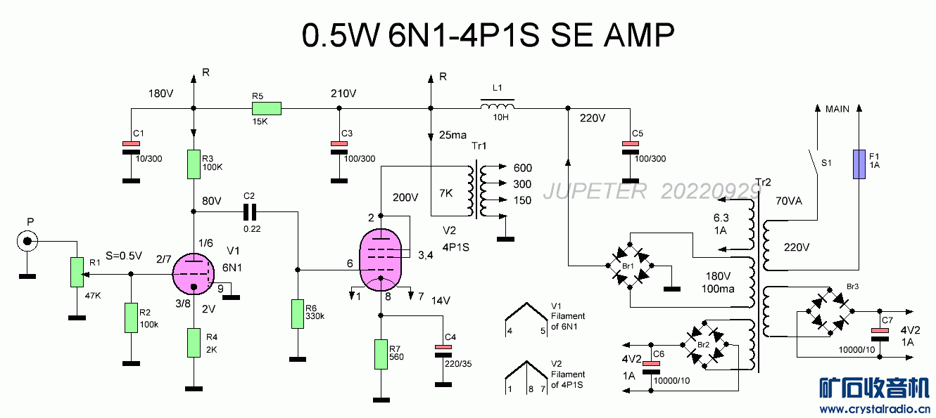

发表于 2024-3-7 14:41:43 | 显示全部楼层
请教一下,这个电路应该可以用在耳放上吧,如果是推300欧的耳机是否是输出的阻抗匹配需要调整呢
 楼主| 发表于 2024-3-7 21:20:44 | 显示全部楼层
你好,这个电路不能当耳放用,输出功率7、8W。耳放有专用的电路,0.8W左右就差不多了,输出变压器次级阻抗也有区别,你在坛里搜下。
发表于 2024-3-8 10:37:10 | 显示全部楼层
星河A 发表于 2024-3-7 21:20
你好,这个电路不能当耳放用,输出功率7、8W。耳放有专用的电路,0.8W左右就差不多了,输出变压器次级阻 ...
谢谢指教!小白一个,目标是自己搞个耳放,还不知道从何下手
 楼主| 发表于 2024-3-8 11:11:35 | 显示全部楼层
看你手头有啥管子,前些天我还看见jupeter老师的一款6N1-4P1S-1W耳放,白居不易老师也有一款62+6N1阴出的,供参考,白居不易老师还有一款6P14三接的你搜下
发表于 2024-3-13 14:48:54 | 显示全部楼层
星河A 发表于 2024-3-8 11:11
看你手头有啥管子,前些天我还看见jupeter老师的一款6N1-4P1S-1W耳放,白居不易老师也有一款62+6N1阴 ...
好的好的,谢谢大佬。我是按图索骥,电路图搞明白了没的管子可以马上 去买

发表于 2024-3-21 11:47:55 | 显示全部楼层
刘牛牛 发表于 2024-3-21 11:35
我选用5瓦的都直接冒烟。我还在继续调整
那不应该啊,你测量一下你的390K电阻,是不是阻值不对。或者是接线错误?据常识,390K的电阻接上去,只增加了约0.5mA的放电电流,怎么会给降压电阻增加那么多功率呢?
