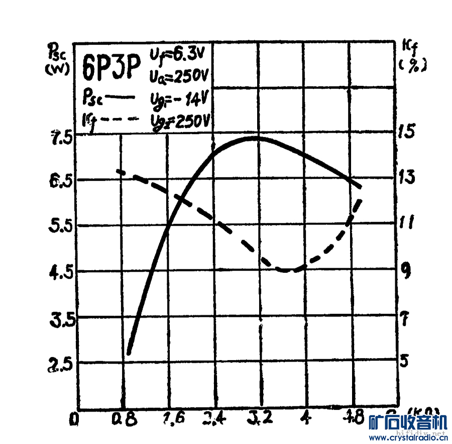

又做了jupeter老师的6N2+6p3p开声了,
 楼主| 发表于 2024-2-21 11:27:10 | 显示全部楼层
笑无牙 发表于 2024-2-21 11:03
我用的是院长专门为2.5K牛设计的的原图,充分挖掘了6P3P的潜力,音质极佳!
设计功率是6.7W,用2.5K牛 ...
6P3P单端用2.5K输出牛是3次谐波失真会更低,前面说错了,对听感友好,但功率也低。

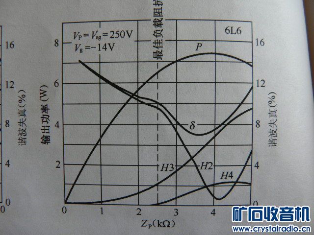

发表于 2024-2-23 11:10:35 | 显示全部楼层
6P3P与6L6不完全一样,内阻应该是好一些,标准工作点下最高功率好像在3.2~3K。

 楼主| 发表于 2024-2-24 21:43:21 | 显示全部楼层
对,标准工作点下6P3P兼顾总谐波失真和输出功率3.2-3.5K为宜。
