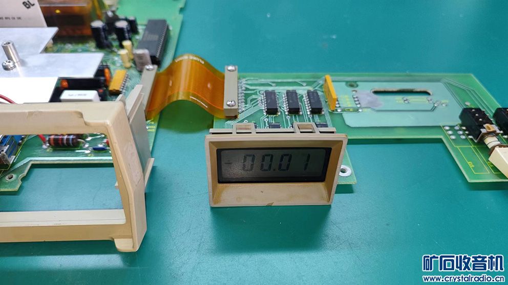

关于FLUKE 8050A 液晶改装,有一道的没有?

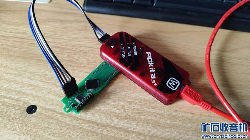

为了折腾这块表,又另外买了一台8050A,重新做FPC软排线(排线巨贵!能再买一台好使的8050A了),然后买芯片,做电路板,买PICKIT烧录器,这一套下来的钱都够买一台好点的FLUKE 45了,但是生命不就在于折腾么

有些规格FPC排线是可以直接买现成的,不用打样
只要间距一样,还可以用PIN数多的FPC,剪掉一些多余的PIN直接用

搜了一个星期没有间距一样的,而且安装需要定位孔,没有定位孔限定位置很容易移动(这排线没有插接座),属于定制产品,市面上要找到替代的貌似不太可能。

PICKIT 3.5+烧录器到货,刷程序成功

2.24日 FPC软排线到货,安装测试,一切很安逸~~~~
只是四个定位孔稍微有零点几毫米误差,用冲子修正下即可完美使用。
