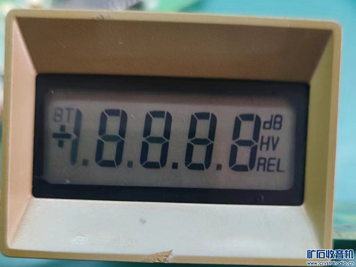

用了大概两个月时间,用的还比较顺手,精度对我来说也足够,因为我在外地上班,想着过节回老家没有顺手的万用表用,就把这台快递回了老家。

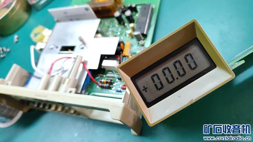

但是当我再次使用它时,显示变成了这样:
一顿抓耳挠腮,开始各种搜,搜人家有没有碰到过这种故障,结果有一条有用的信息:板子上点了蓝红点的CD4016老化导致,一个字"买"。然而从深圳发往北方的快递很慢(人家说是冻雨咱也不敢说啥不是),好不容易等来了开始更换,结果排线因为年头太久,才去掉排线上的导电层就散花了。我心中一万个草泥马喷涌而出。
这这这........... 那就飞线吧,手头没合适的放大镜用,眼睛也有点老化了,费了九牛二虎七七四十个八个小时终于焊好,开机,心花怒放
终于可以睡个安稳觉了,结果第二天开机,MD问题依旧。然后就是各种拆,液晶屏拆,导电条拆,酒精外加丙酮擦,细砂纸打磨接触焊点,一顿折腾,没P毛用。

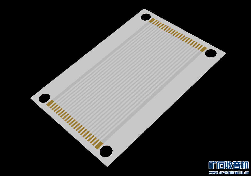

然后就又是各种搜,结果有人说飞线也容易出问题,具体是干扰还是其他啥的咱也不深究了,不就是排线么(如果真的是因为排线),我捣鼓几条不就行了,画图,交钱(划重点!这时排线比这台8050已经贵了),但是要等到年后才能拿到。

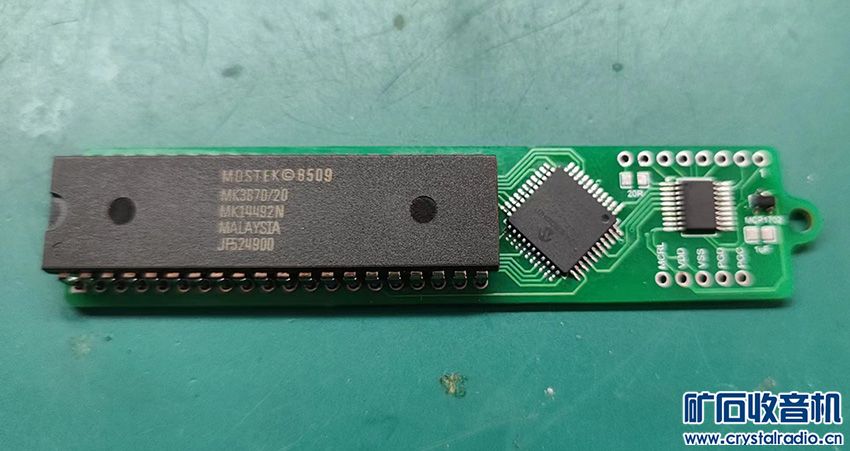

等待的日子真的是好漫长,于是有了新的想法。其实在这个机器没出毛病以前就想换个屏,因为没有背光看着着实费劲。数码管的那种先不考虑,不是我眼高手低,是真心觉得有肉谁还吃萝卜?
以前也搜过国内外的相关帖子,我存了两种。

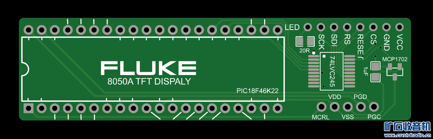

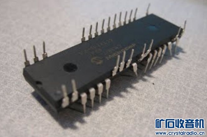

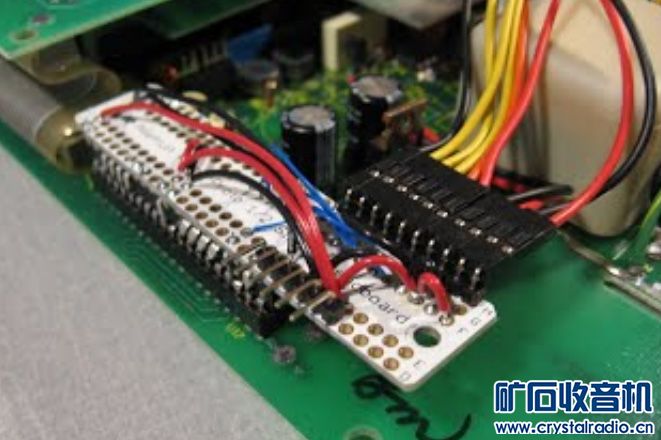

NO.1 PIC18F46K22方案,优点是简单,下面是别人改装

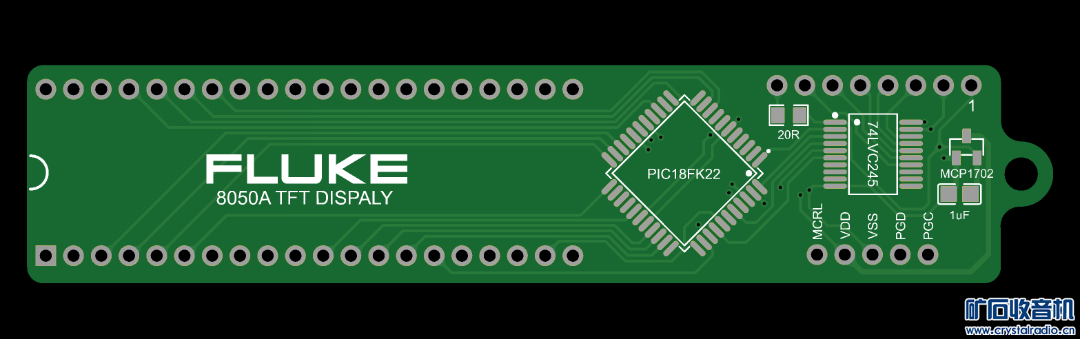

反正闲着也是闲着,对于我这种吹毛必须求疵的相对完美主义者来说,好赖得整块电路板不是?
于是

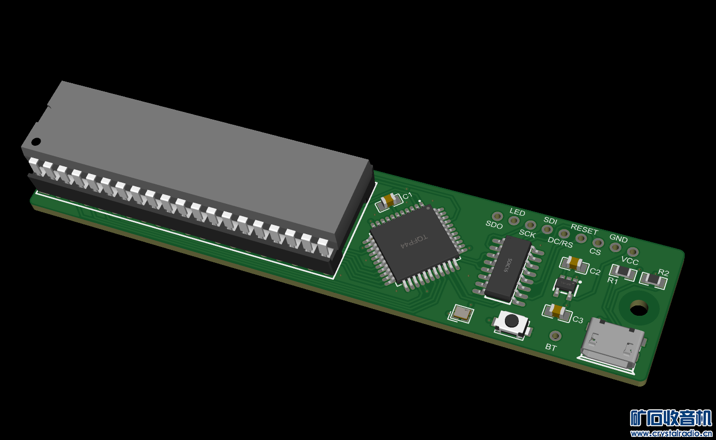

网上一艘这种40针大芯片还挺贵,而且要将芯片焊接到FLUKE 芯片上,不爽不爽,再来一版
IC座用加长针的,这样就可以不用焊接不用改动,只需要插上就行,相对完美。

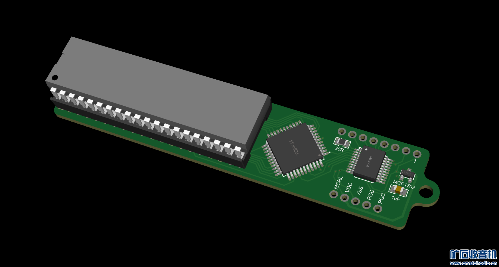

NO.2
第二种方案采用 MEGA32U4方案,看着也不错
电路板继续走起
至此,我的悲催故事基本讲完了,但是问题还是那么个问题,因为我对电路啥的属于一瓶子不满,半瓶子也没有的那类人,所以接下来的路还会有很多坎,所以想找找论坛里有相关经验的大神一起协助,这不前两天还在论坛发帖求助电路图上的问题么。我就怕万一屏幕整好了,结果发现不是屏幕原因导致的开机显示最大数呢?所有打样费用啥的我来承担,成品么那就送就好了么,反正不都是折腾么?

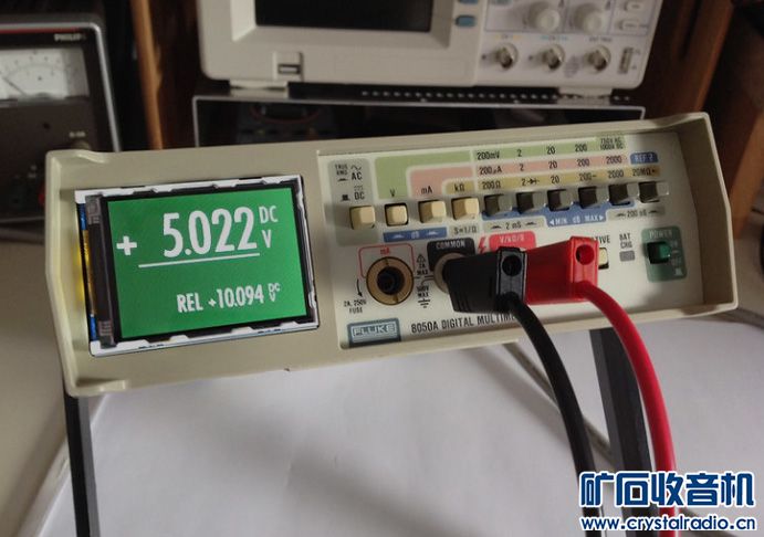

补充内容 (2024-2-23 12:29):
2.22 日更新 12楼  PCB到货
2.23 日更新 20楼  PIC KIT烧录器烧录程序
补充内容 (2024-2-23 12:34):
PCB丝印英文有一个错误 应该是DISPLAY,打字的时候没注意,有点杯具
补充内容 (2024-2-24 13:11):
2.24 日更新 21楼 FPC软排线到货
补充内容 (2024-2-25 22:04):
2.25 日更新 改装成功!!
可以移步 http://www.crystalradio.cn/forum ... &extra=page%3D1

看起来屏没问题。这种段码屏如果坏了,就会一直缺划,或者一直多划,不会时好时坏。

三十年前见过,万能表更换三位半芯片后显示全屏信息,表面分析芯片测试端口未接地,实际屏幕接触不良。

 楼主| 发表于 2024-2-8 19:02:38 | 显示全部楼层
现在时好时坏,开机有时就正常,然后慢慢的开始显示最大数,也就是所有笔画都出来,然后关机,屏幕这里挪挪,排线那里动动,再开机就又好了,然后过会儿再次坏,如此往复循环乐此不疲。

发表于 2024-2-8 23:51:56 | 显示全部楼层
ailouo 发表于 2024-2-8 19:02
现在时好时坏,开机有时就正常,然后慢慢的开始显示最大数,也就是所有笔画都出来,然后关机,屏幕这里挪 ...
应该是电路或者排线的问题。导电胶条那里清理过没有?
 楼主| 发表于 2024-2-10 17:31:34 | 显示全部楼层
导电条啥的都清洁了,文中有提到
