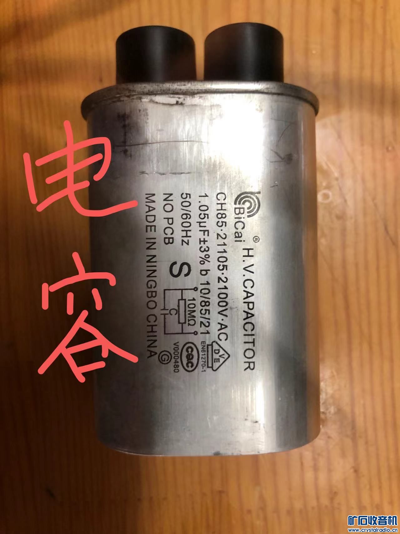

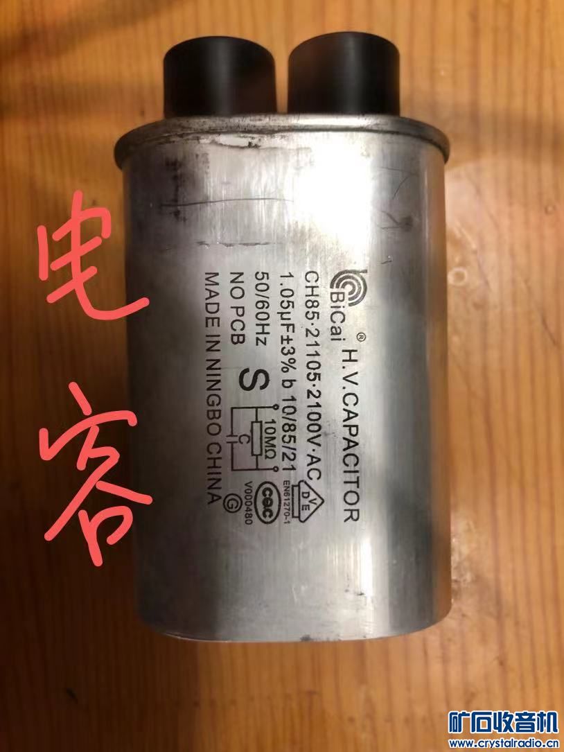

检查高压电容器有没短路,首先要放电。你们是怎么放的。我怕被电击。
电容器自身带有10M欧姆电阻,不用放电。
 楼主| 发表于 2024-2-10 05:08:44 | 显示全部楼层

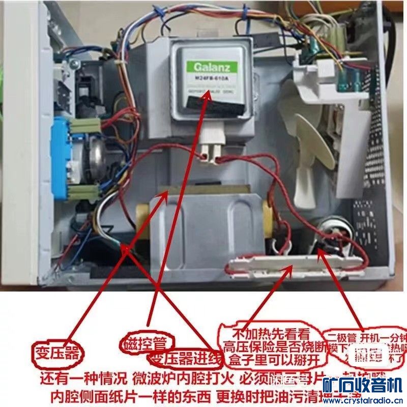

ccczzzyy 发表于 2024-2-8 09:35
测量一下微波管管脚对地电阻,应该无穷大,否者就有可能管座穿心电容短路,可换之,微波管损坏的可能性较小 ...
已经测量一下了,微波管管脚对地电阻,是无穷大。所以初步排除了微波管,二极管的。所以感觉上估计是电容器坏了
 楼主| 发表于 2024-2-10 05:15:34 | 显示全部楼层
书上说:若电容存储电荷时,因先放掉,以免损坏万用表,电容表或电击伤人
发表于 2024-2-10 09:56:11 | 显示全部楼层
电容坏了就没电了,短路和断路都没电,放心吧。
 楼主| 发表于 2024-2-10 18:57:17 | 显示全部楼层
经过指针式万用表检测,基本上确认是电容击穿短路了。
发表于 2024-2-19 14:39:56 | 显示全部楼层
有高压保险丝的,容易坏电容,没有高压保险丝的,是用双向二极管保护电容的。
节前就修了台,磁控管接口击穿,换接口后查双向二极管短路,因快递停了,拆了双向二极管,直接临时使用。

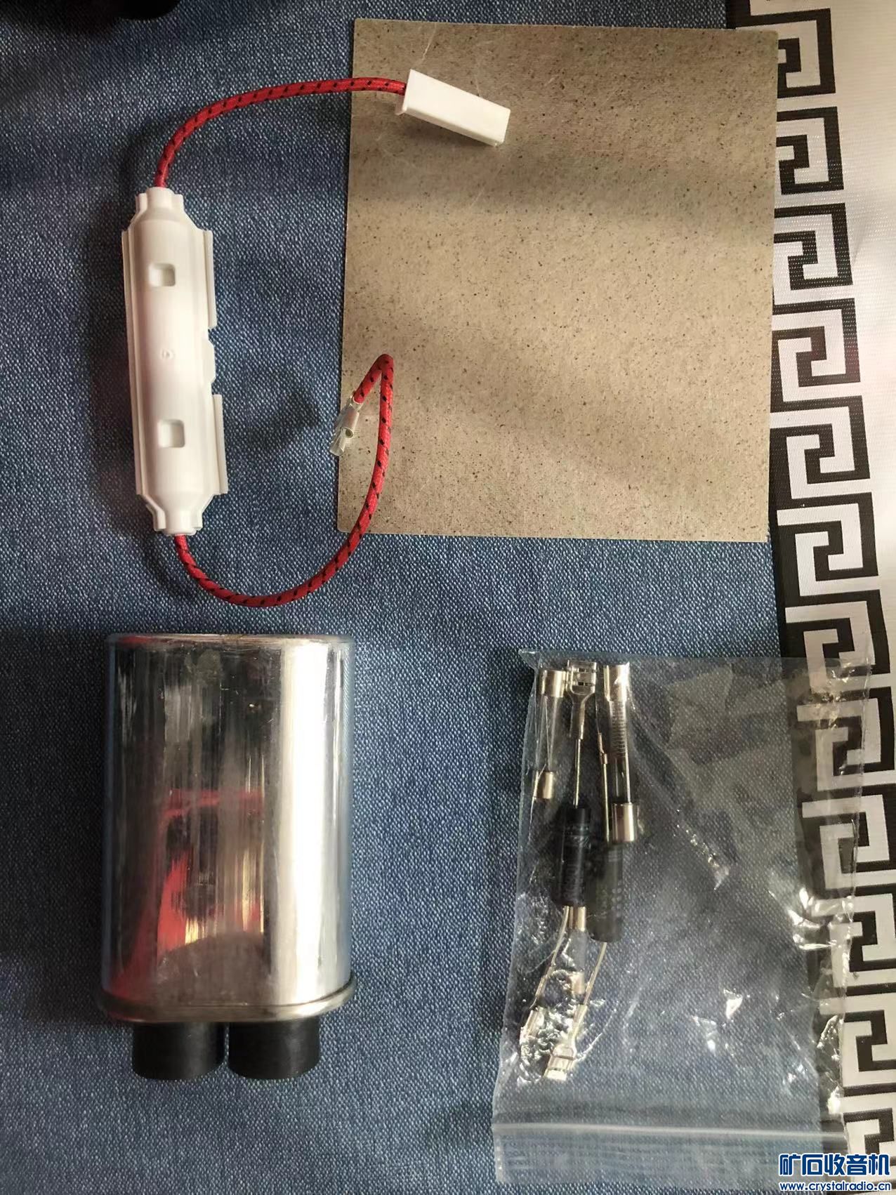

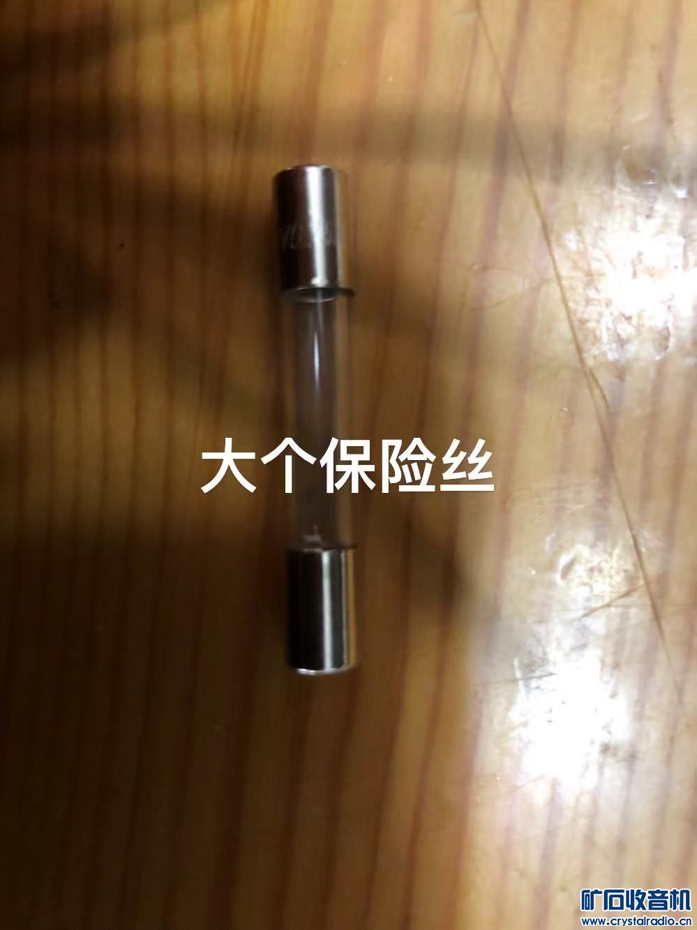

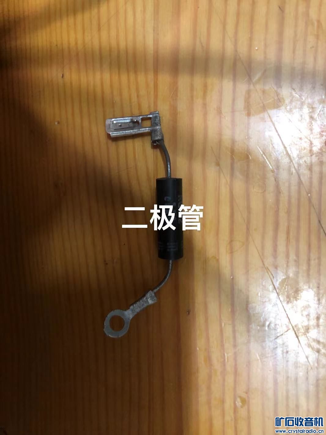

 楼主| 发表于 2024-2-19 17:02:19 | 显示全部楼层
春节停运,故今天快递才到。换了二极管,大个保险丝,及高压电容。微波炉完全复活了。

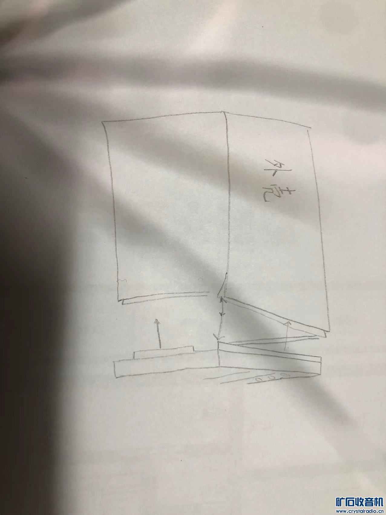

 楼主| 发表于 2024-2-19 17:40:28 | 显示全部楼层
最后装回外壳时,一定要注意。像扣板一样插进去的。
 楼主| 发表于 2024-2-19 17:50:28 | 显示全部楼层
记得好多年前,家里的微波炉坏了。拿去去维修店修理,那个师傅检查了一下,说二极管烧了,给你换个二极管,就修好了。收费50元。
记得在试机时,外壳还没合上,特别关照我,让我走远点,说有高压的。危险。
