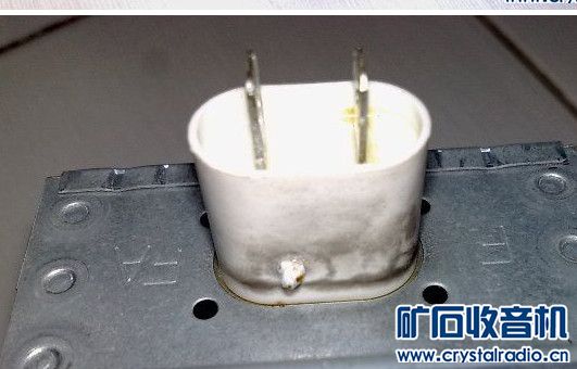

微波炉坏了大概是什么原因

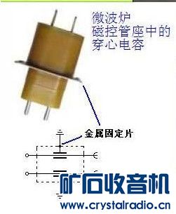

测量一下微波管管脚对地电阻,应该无穷大,否者就有可能管座穿心电容短路,可换之,微波管损坏的可能性较小。

穿心电容最易与外壳短路(磁控管进线插座)。

反复烧高压保险管还有个问题就是云母片打火,或者磁控管天线帽打火,这2个比较容易忽略
