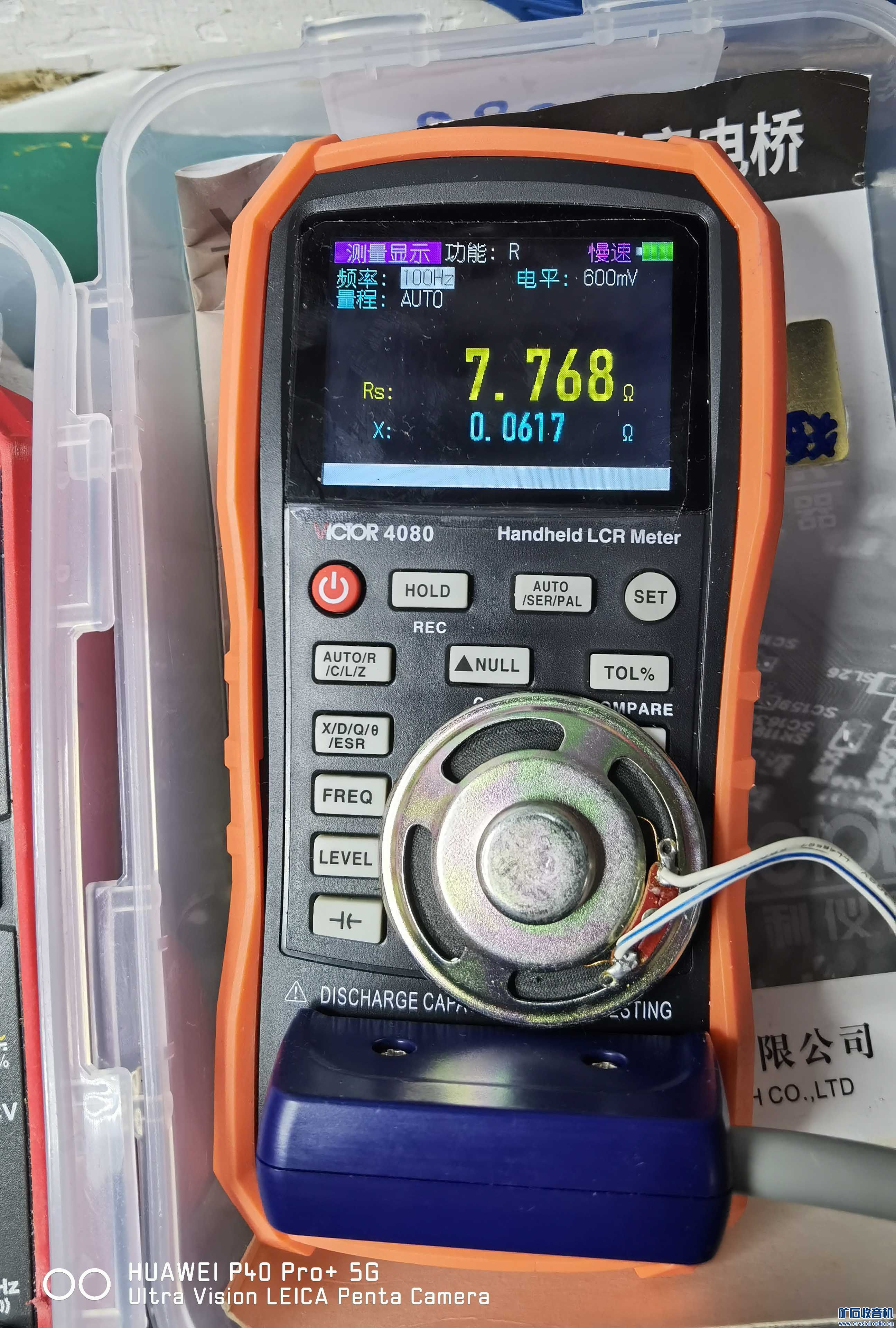

业余的测量方法是,LCR的Z档
谢谢,就是说4Ω喇叭4080测试在3.78-4.65之间,不同测试频率为前提

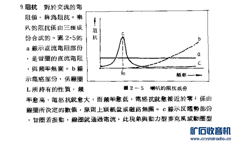

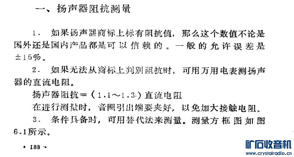

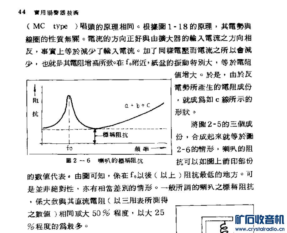

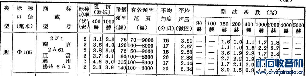

      喇叭的阻抗测量与功率无关,只与频率存在关系。当今标称阻抗是1000Hz的测量的,60年代及以前是400Hz测量的。
测量扬声器阻抗的简单方法是:
     可以直接使用万用电表的电阻挡测扬声器音圈的直流电阻。实践证明,NCP1200D60R2G把测得音圈的直流电阻值乘以1. 25,即近似为该
扬声器的标称阻抗值。

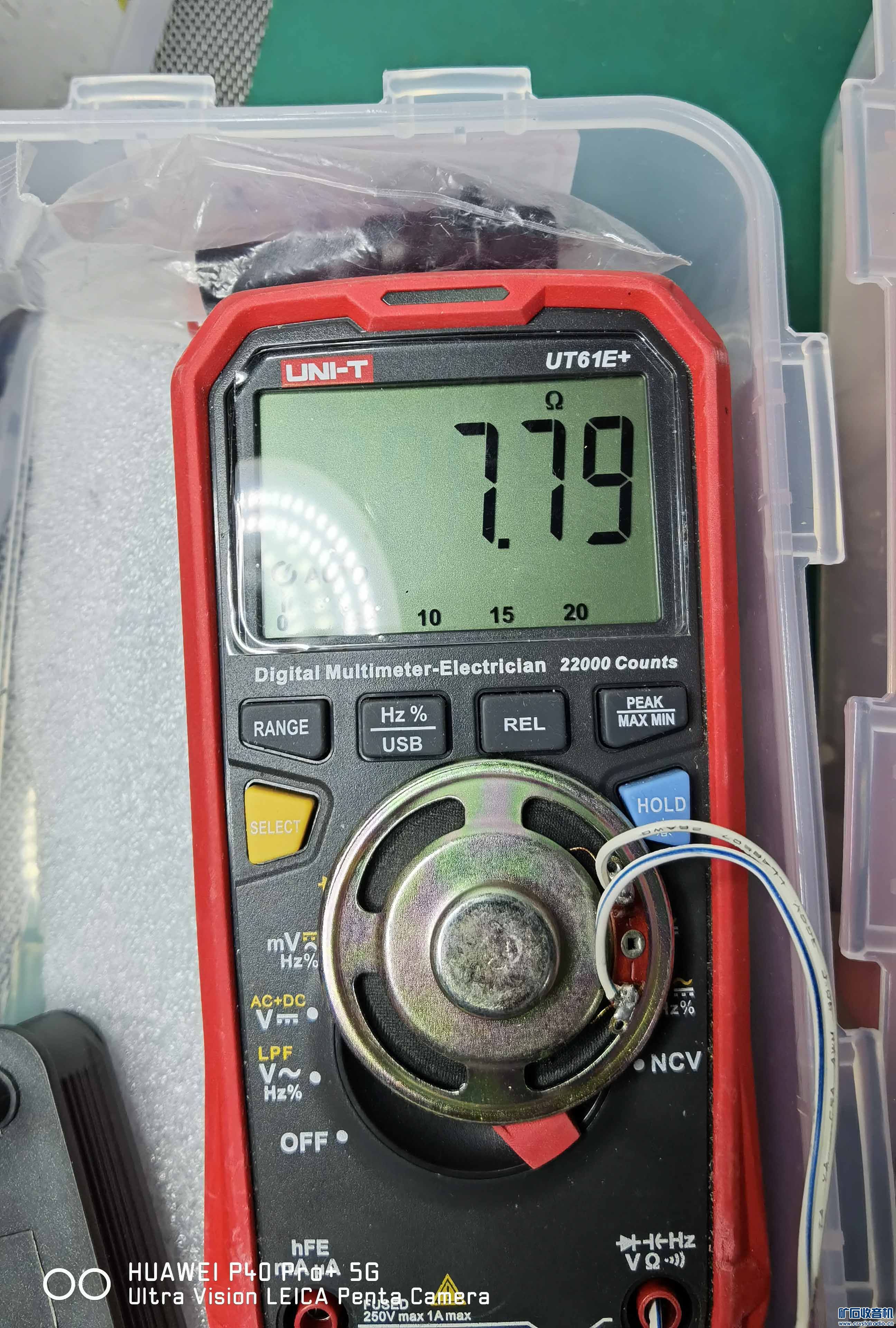

我也试一试测试。

业余条件下,要求不高时,常用欧姆表测其直流电阻,比阻抗略小。
