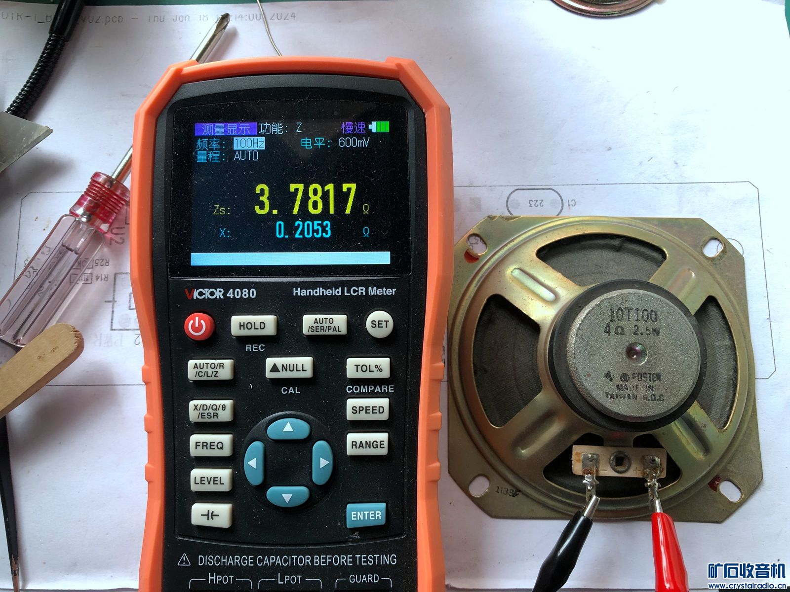

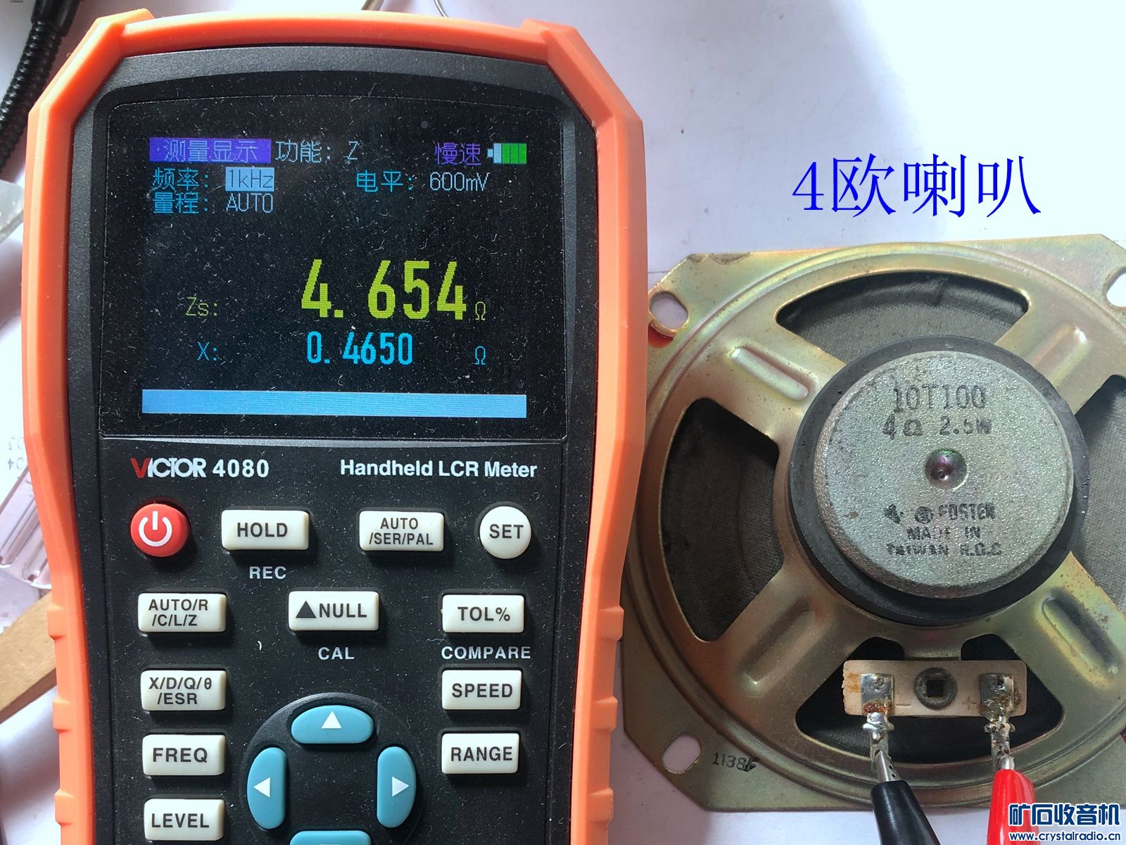

河版,如果我用我的4080电桥测量,用电抗挡可以吗?

业余的测量方法是,LCR的Z档
可以试试看。喇叭的阻抗与频率有关。
准确测量需要在喇叭上加一定的功率来测试电抗,喇叭上加的功率不同,电抗是会变化的,但这东西本来就是知道个差不多就行了,所以电桥测量完全可以。

发表于 2024-2-6 13:54:21 | 显示全部楼层
mowin 发表于 2024-2-6 11:24
业余的测量方法是,LCR的Z档
如果用100HZ测试呢?

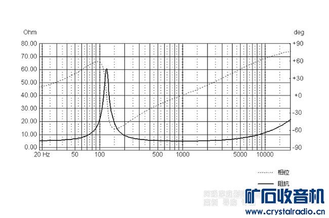

发表于 2024-2-6 14:07:01 | 显示全部楼层
严谨的喇叭阻抗测试方法,应该是测试曲线。
测试单点阻抗的时候,不建议取100Hz的低频,很多喇叭的低频谐振点就在100Hz左右,这个点的阻抗变化很大,贴图说明:
一般单个喇叭的典型阻抗曲线:

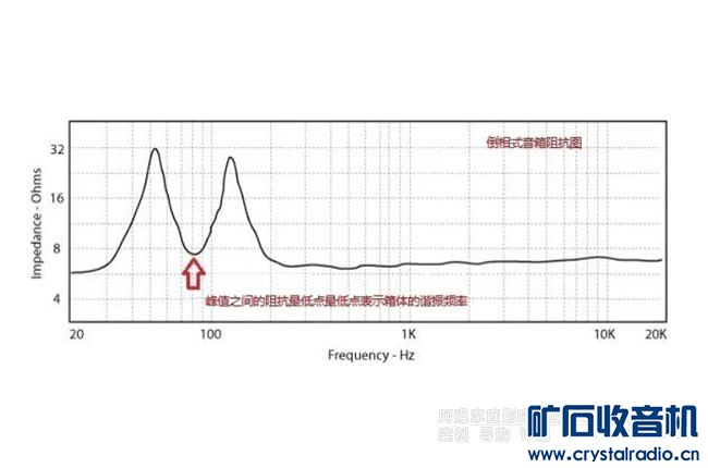

装入倒相式箱体之后,多一个谐振峰是倒相管的:
