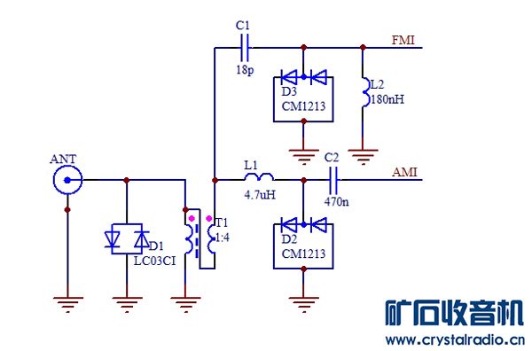

求助,天线输入高阻 HiZ模式是个什么原理
 楼主| 发表于 2024-2-6 15:11:33 | 显示全部楼层
两位大佬在上面的讨论受益菲浅,虽然还不能完全消化吸收,但我大概明白了
我主题中的问题原因主要是两个
一是,拉杆天线的长度,能够在fm下达到谐振长度,因此它匹配近似75om的阻抗效果好,高阻反而不行。但中短波下,因为天线失谐,那么拉杆天线作用近似于一个电容,需要高阻抗来保障感应电压
二是,在dsp芯片中,fm输入和中短波输入不同,fm内部就适配了75om,但中短波是中高阻抗的输入。
但是mov大佬的隔离或缓冲这个我还是没有太明白,就是说,我在dsp比如47xx这类芯片中,输入拉杆天线,输入磁棒天线,和加上高阻转换,这样对后级也会造成影响?

dsp芯片的am信号输入,并不一定都是高阻抗的,很多是直接到晶体管基极或者mos管栅极,而mos管栅极为了降低栅极电容的电荷效应,一般会端接一个相对比较低的电阻,所以它的输入阻抗不是很高,也就是一两千欧的水平,因此可以用一个外部阻抗转换电路来转换一下,转换电路具有高输入阻抗和低输出阻抗,相当于把天线上的纯电压信号变成功率信号,这样就能更容易带动芯片的信号输入端这个负载。
你之前说的芯片提供的HiZ模式,应该是其内部实现了这个阻抗变换电路,然后通过模拟开关来控制是否附加在信号端口

Si473x_AN383 Rev.0.8设计指南有相关描述
Si47xx只用过Si4735D60/4732A10,当时只是好奇能解调SSB,为了接收弱信号,用的是环形外接天线(本坛有介绍),没有认真的留意其它内容
AM频段(520-1710KHz)用磁棒天线应该不错,而且,对电感量没有严格的要求(180-450uH),配合芯片内置变容二极管,应该有益提升选择性,缺点是体积大
如果楼主上传的截图是完整接收板(芯片型号看不清),猜测接收芯片是Si4732A10,这类芯片RF输入阻抗较高,如果直接接拉杆天线,会把阻抗拉低,影响内部LAN的放大效果,正如"MF35_"元老所说,好比对地接个电容;猜测(只能猜)原作的目的,在拉杆天线和内部LAN间加个缓冲(电压跟随器),把电压信号转换功率或电流信号,再送入内部LAN放大,使其尽可能的工作在良好状态;美中不足,没有利用内置变容二极管
还有个折中的方法
 楼主| 发表于 2024-2-7 02:38:10 | 显示全部楼层
懂了懂了,主要是最近折腾的几个4732 35的非商品接收机,但是简单粗暴的直接怼上拉杆,都冠以名为全频道接收,其实效果差得很,相对而言的商品机,都会设计一定的输入回路和预处理,磁棒也是必备的。
