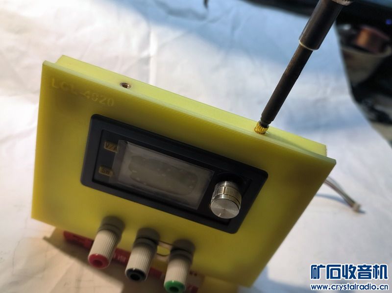

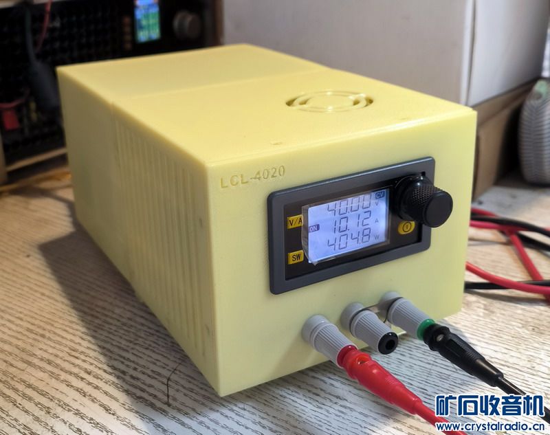

近日比较清闲捣鼓手上的零碎,翻出前几年做的开关电源板和购置的DC-DC可调输出板,再看看落灰的3D打印机,干脆把这俩板组合组合,打印外壳做个电源吧。
做好的电源参数:
输入 180-260VAC
输出 0-43V、0-20A可调,额定功率410W。
一:外观

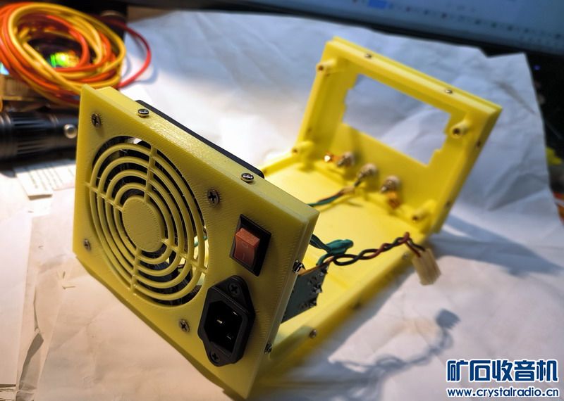

二:配件
成品DC-DC可调板,最高输入电压70VDC,输出电流0-20A,输出电压0-60V,最大输出功率1200W。
DIY的LLC开关电源板,输出电压双路24VDC,每路电流9-10A,额定输出功率450W。
装机时将两路输出串联,额定输出电压48V、功率450W。
三:3D建模,打印外壳:
四:安装各种配件
五:各种测试
图中为最高输出电压、最大输出电流、额定功率老化、最大功率和峰值功率测试。
各种测试做了几天,最终将额定功率定为410W,这个功率下此电源能长期稳定工作,各部件温升不超标。
20V以下可满额输出20A,输出电压超过20V后最大电流递减。
温度保护阈值设为125度,最大输出功率500W,但工作一段时间后变压器温升超标,超温保护会启动。
峰值功率能到750W,但只能工作一小段时间就超温保护了。
限制输出功率上限的主要还是变压器温度,给电源板装个暴力风扇额定输出功率还能高些,不过噪音会很大,懒得折腾了。
或者换用更大磁芯绕个立式安装的变压器,电压提到双35V,额定输出参数能到0-60V,500W以上。

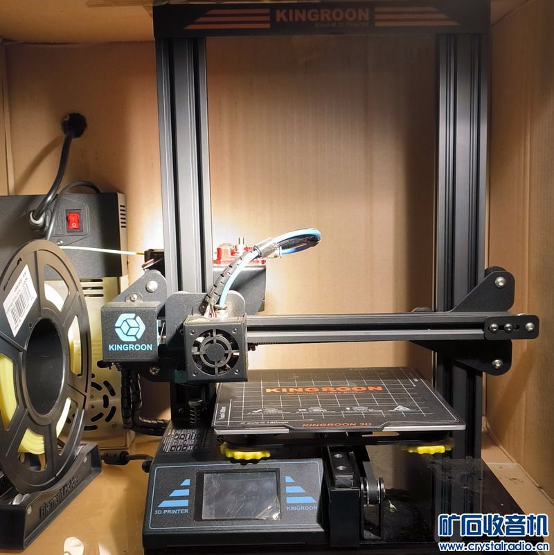

发表于 2024-2-5 16:25:26 | 显示全部楼层
3d打印机是什么样子?贵不贵?

同安石 发表于 2024-2-5 16:25
3d打印机是什么样子?贵不贵?
就是普通的FDM打印机,几百块到几千块吧,我用的这个大概一千二三吧。
