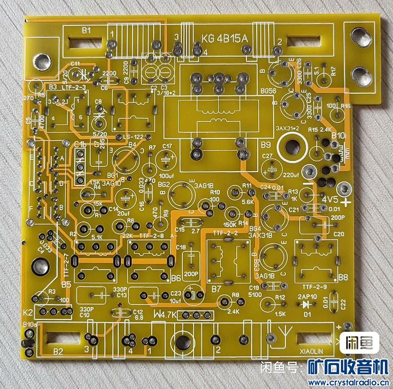

画了一个东湖332机壳用的4B15A板子:
