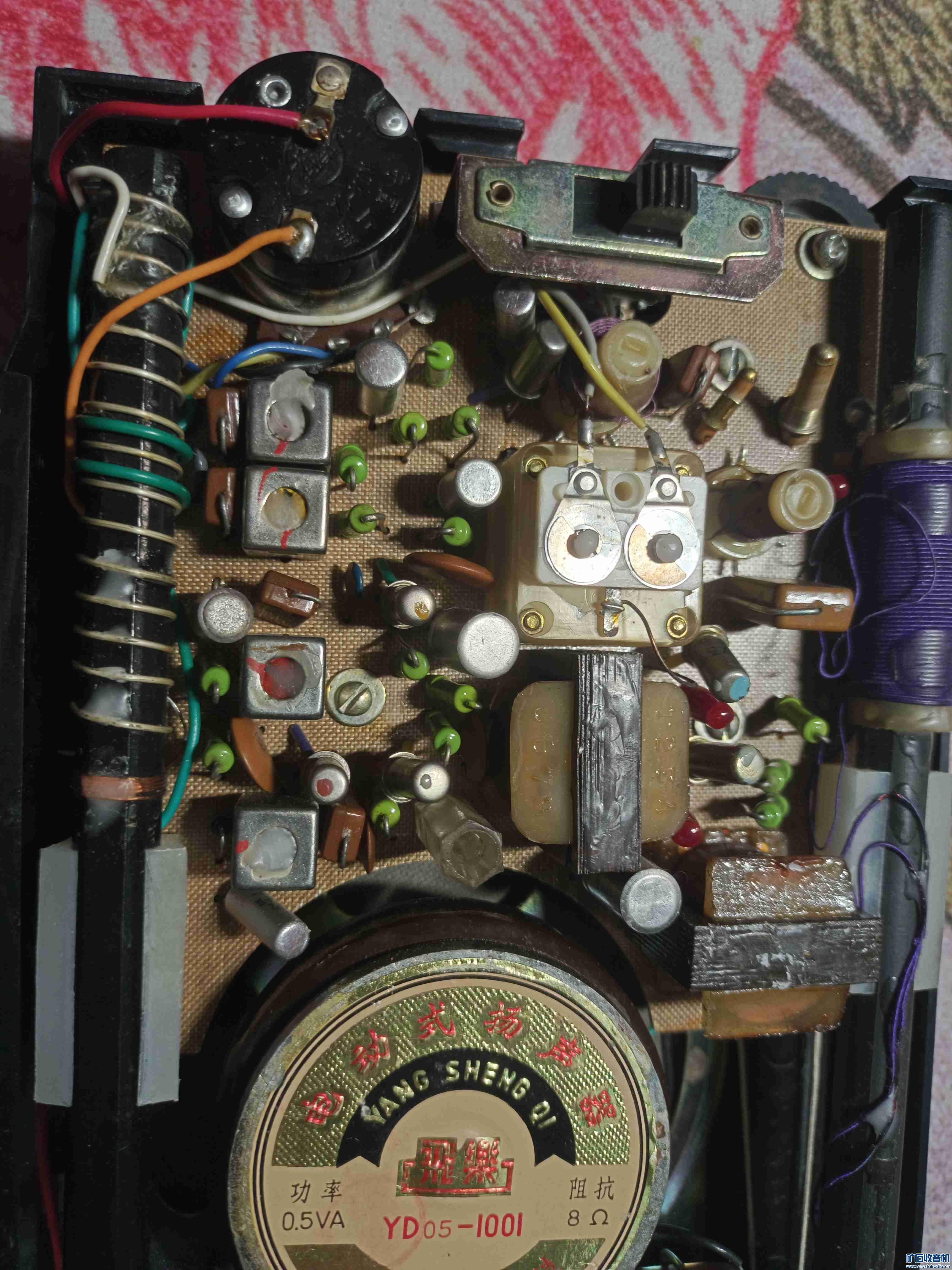

发表于 2024-2-4 22:48:55 | 显示全部楼层 |阅读模式
收音机中波正常,之前能收到短波,放一段时间不能收台了,波段开关看了不知哪的问题
发表于 2024-2-4 22:58:52 | 显示全部楼层
看这机器保存得挺好的,不要随意动烙铁和那些可调部分,对照线路图重点检查波段开关,变频本振级的短波部分。

发表于 2024-2-4 23:34:42 | 显示全部楼层
最大的可能是波段开关的某接触点不良,也有可能是短波振荡线圈受潮致不起振,或者振荡线圈有断线。

发表于 2024-2-5 11:43:05 | 显示全部楼层
波段开关是好的,中波正常:那查短波有没有起振:找一个好收音机,将好收音机打到短波无台的位置,如8兆赫附近,旋转故障机调台旋钮,听听好收音机有没有“叽”的声音,若有,说明振荡是好的,则查短波天线初次级有无开路断线;若无,那就是短波没有起振,查振荡线圈及电容。

 楼主| 发表于 2024-2-6 22:05:14 来自手机 | 显示全部楼层
短波没起振

发表于 2024-2-8 14:38:28 | 显示全部楼层
短波状态变频管发射极电压量着,碰触振荡联电压降的说明振荡是好的
发表于 2024-2-11 15:41:23 | 显示全部楼层
时代劲歌 发表于 2024-2-5 11:43
波段开关是好的,中波正常:那查短波有没有起振:找一个好收音机,将好收音机打到短波无台的位置,如8兆赫 ...
凯歌4B15A短波是二次谐波混频,按照12M的接收频率,振荡频率最高才12.465M/2=6.2325M,选3~5M可能更合适
