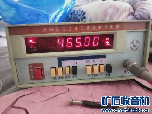

信号源精确不到小数点两位数。
 楼主| 发表于 2024-2-4 18:37:16 来自手机 | 显示全部楼层
MF35_ 发表于 2024-2-4 11:42
LC振荡器的短期稳定度是10的-3次方到10的-5次方,也就是千分之一到十万分之一,千分之一的稳定度只能保证3 ...
不是飘两位,是左右调节频率太快,不好调调到正好的位置。加了个微调电容一点一点才调到了465.00

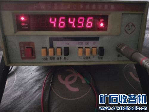

 楼主| 发表于 2024-2-4 18:38:14 来自手机 | 显示全部楼层
这个图片才是。
发表于 2024-2-5 00:05:38 | 显示全部楼层
温度变化了你再看看,现在是冬天,你到春天再看,绝对又不准了
发表于 2024-2-5 00:40:36 | 显示全部楼层
模拟电路的精华 就是要调整,不准也能正常工作。
模糊点有个范围即可, 否则用高位显示又不准了 电源/温度一变又不准了。
发表于 2024-2-5 06:25:58 | 显示全部楼层
楼主想过没有,您那个频率计不像是用了恒温晶振的,能用温补晶振就不错了,说不定还是普通晶振,误差可能就有几十Hz,我用的8位频率计准确度也只能到百Hz级别(我用恒温晶振测过),想要准确度达到1Hz以内的频率计价格是很贵的(而且自己还没法校准)。退一步说即使振荡线路是用了PLL锁相环,频率抖动可能也有几十Hz(我用SI5351测试过),想要频率抖动在个位数得用DDS。不用纠结了,够用就好。
