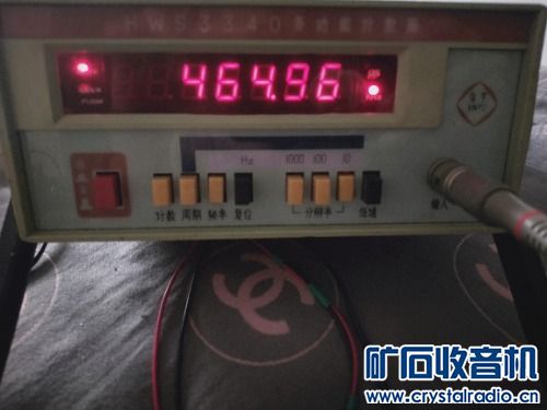

以前的j2465信号源,用的时候外界感应很严重,开关旋钮接触不良,索性做成了单465khz.可还是精确不到456.00后两位数。

有那么高的稳定度,难得是不好调整,振荡中周用改锥稍微一转,不是大了就是小了。怎么就能展宽了。转一圈也变不了1000hz

有那么高的稳定度,难得是不好调整,振荡中周用改锥稍微一转,不是大了就是小了。怎么就能展宽了。转一圈 ...
并上一个磁介微调电容应该就可以了。

其实做调试中频的信号发生器,频率在464—466KHz之间就足够了。非要把它调到465.00KHz,可以加一个微调电容来调节,如采用1N4148二极管当变容二极管使用,通过电位器调反偏电压改变结电容,将二极管串联一只适合的电容,如3—5p等,能够实现微调得到465.00p,LC震荡能够实现短时间的5位数稳定。

确保信号发生器频率的短期的准确度和稳定度,又叫准稳度,是件十分容易的事。长期的准稳度,这个事,难啊!

简易LC振荡器这个稳定度很不错了
愿意折腾可用DDS芯片AD9833做个简易信号发生器,时钟选TCXO有源晶振,输出频率20Hz~8MHz,稳定在赫兹没问题

振荡电路的形式和零件选择决定着频率精度,以电路结构来说,即使排出一切因素,仅天线的临近响应就足以引起1khz的频率变化

LC振荡器的短期稳定度是10的-3次方到10的-5次方,也就是千分之一到十万分之一,千分之一的稳定度只能保证3位数,要达到极限的十万分之一,需要非常多的稳定措施,而这种没有任何稳定措施的普通LC振荡器,也就是千分之一的水平,所以你五位数字漂两位是非常正常的。
