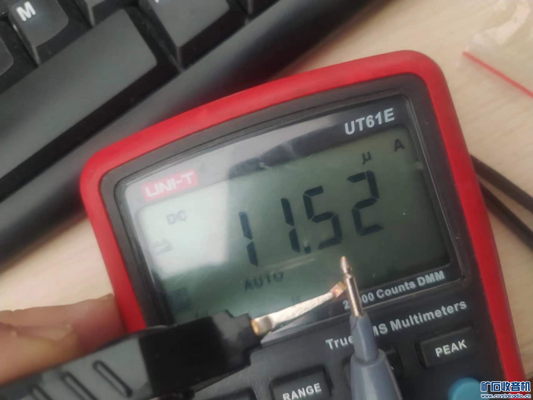

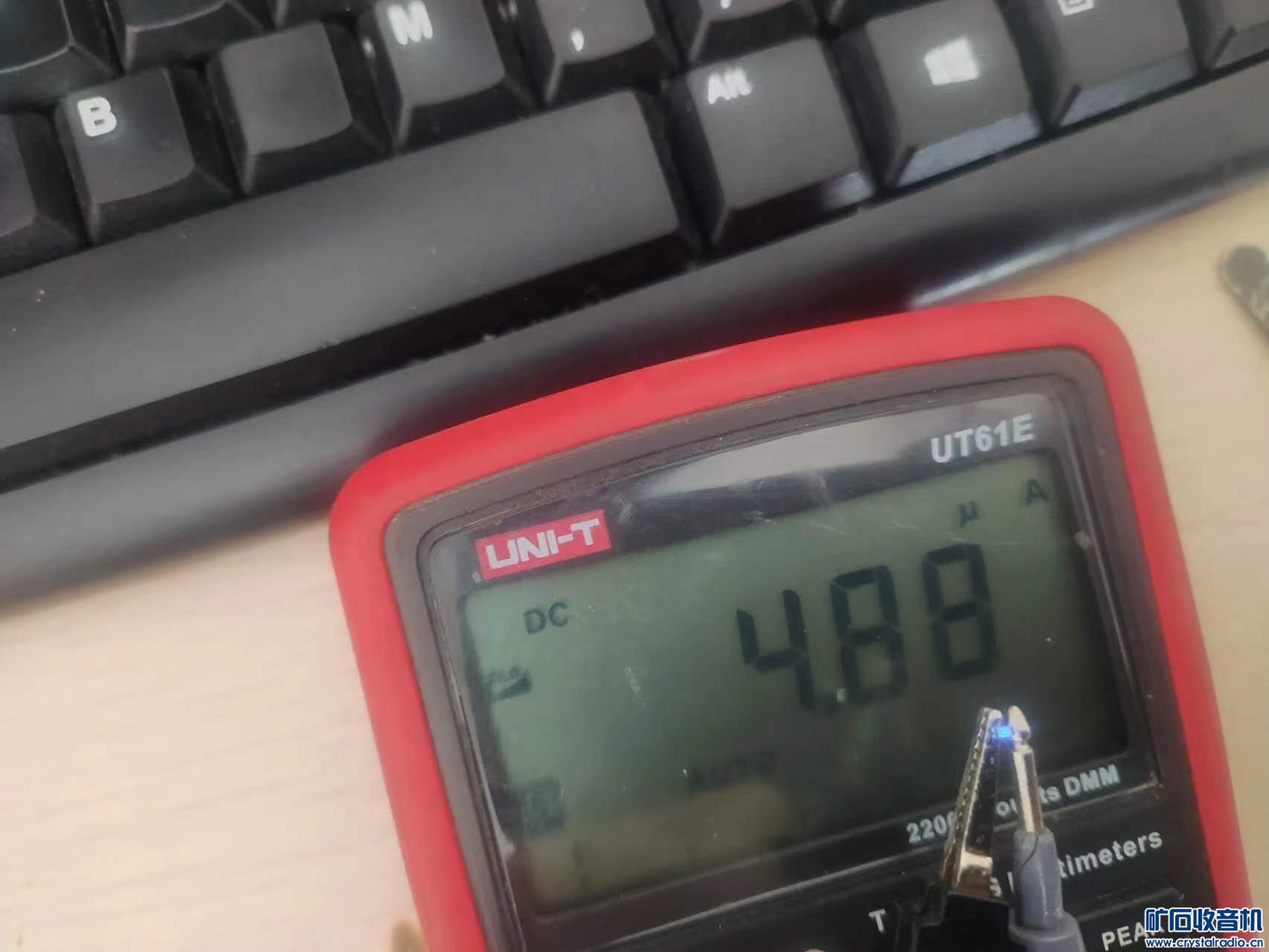

Everlight红色指示型LED,4uA时,肉眼以可见发光,6uA以上可用手机拍到发光状态,本人红色色弱,不知各位能否看清照片中红点。
蓝色LED,同样电流下给我的视觉效果更明显,4uA时在相机里已经很明显了。
以下数据,UT61E显示电流值与计算电流值大体相等,测量值与计算值相差不大于1uA.
