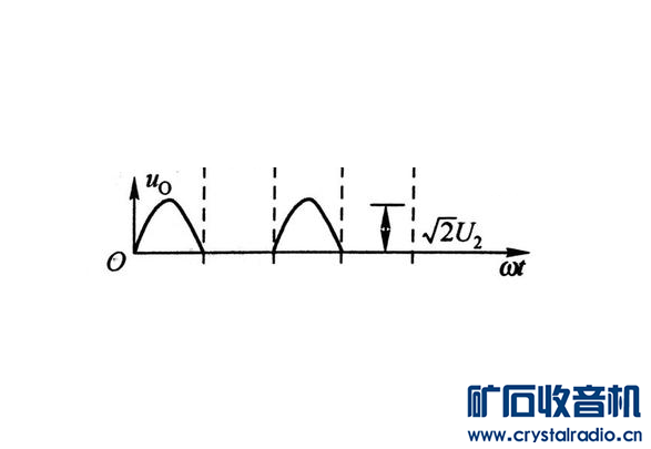

220伏被半波,二极管压降可以忽略,发光管压降2~3伏不确定也不计,理论是0.45倍的电压全部由两个电阻平分,也就是0.45*220÷2=49.5伏,实际跟测量的万用表有很大关系
发表于 2024-2-3 07:50:29 | 显示全部楼层
精确计算也是可以的。这里可以简略计算一下,相对输入来说,二极管的那点正向压降就忽略了吧。那么,楼主给出的图,只仅是一个半波整流电路。
AB两点的电压,不是交流,也不是直流,准确地说是脉动直流。它的方向是左正右负,幅度是大约是155V。如果用示波器测量,形状是:

市电电压变动大,理论上是47v-48v上下这样子,

楼上各位皆言之有理。根据万用表的不同,测量结果也不同。万用表与示波器测量结果也不同。
各万用表显示也不同,有的是峰峰值,有的幅值,有的有效值,有的去掉直流成分。
高级万用表,应该显示78v

计算值与测量值是两回事,没有理想的电压表,电压表总是有内阻的,内阻不同测量值大不同。电路是M欧级电阻对测量表内阻要求很高。
