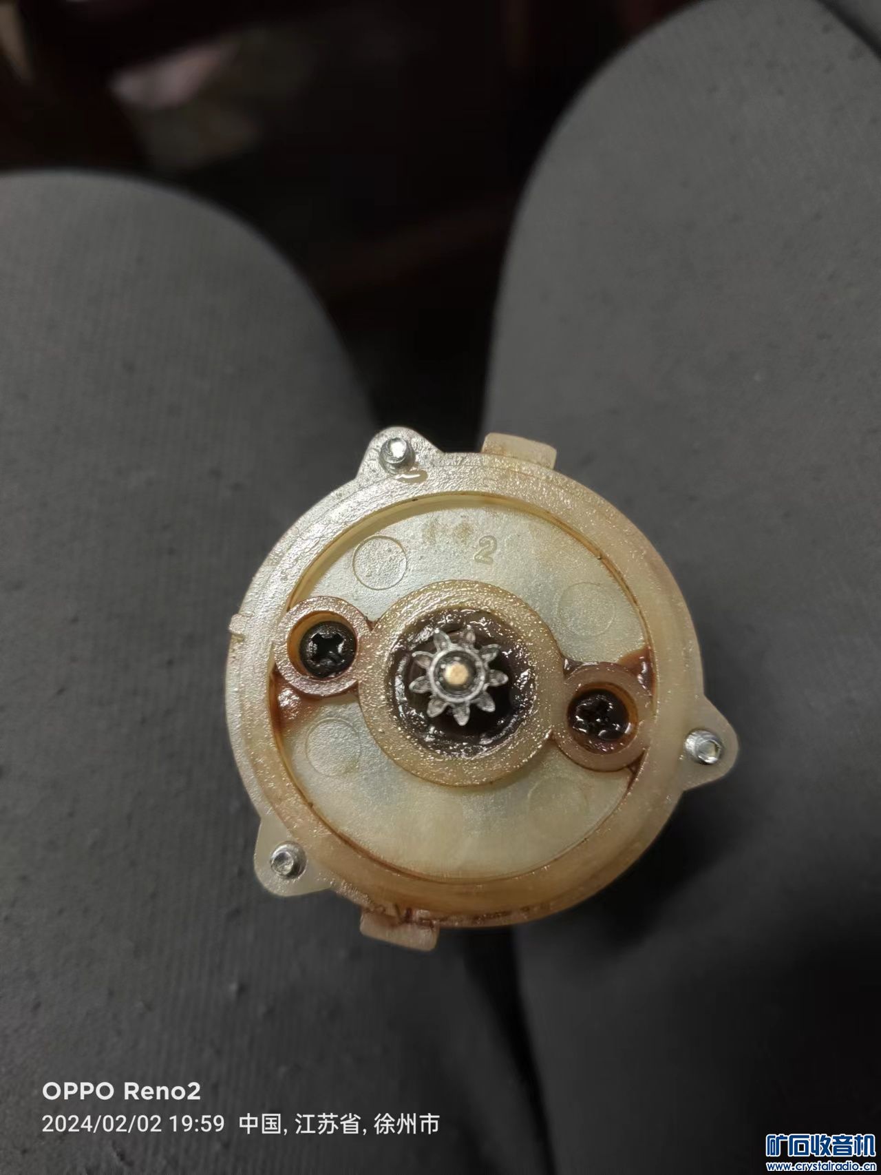

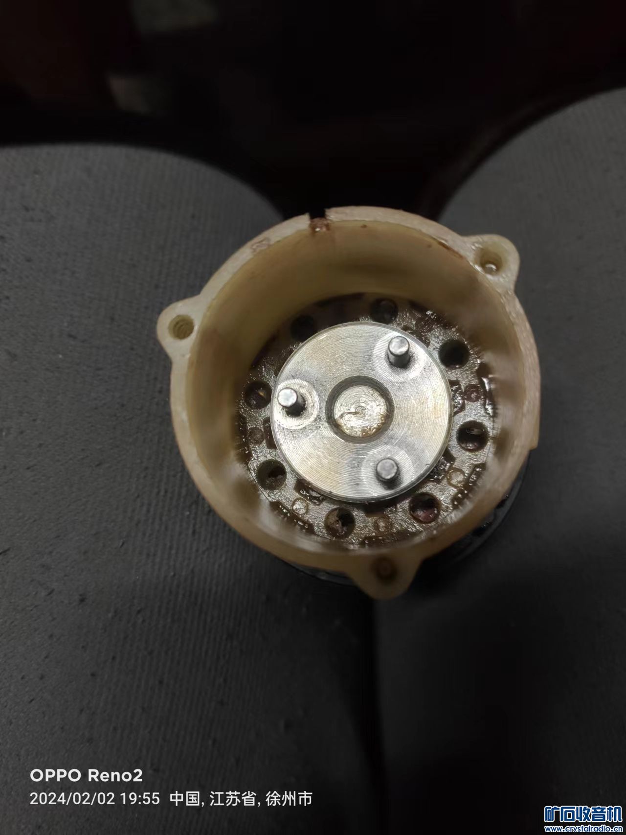

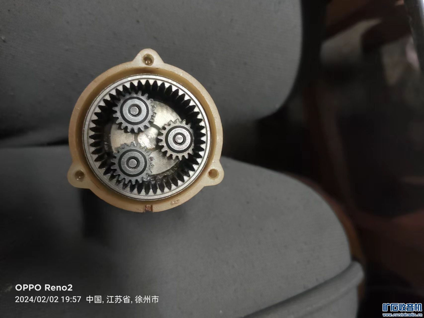

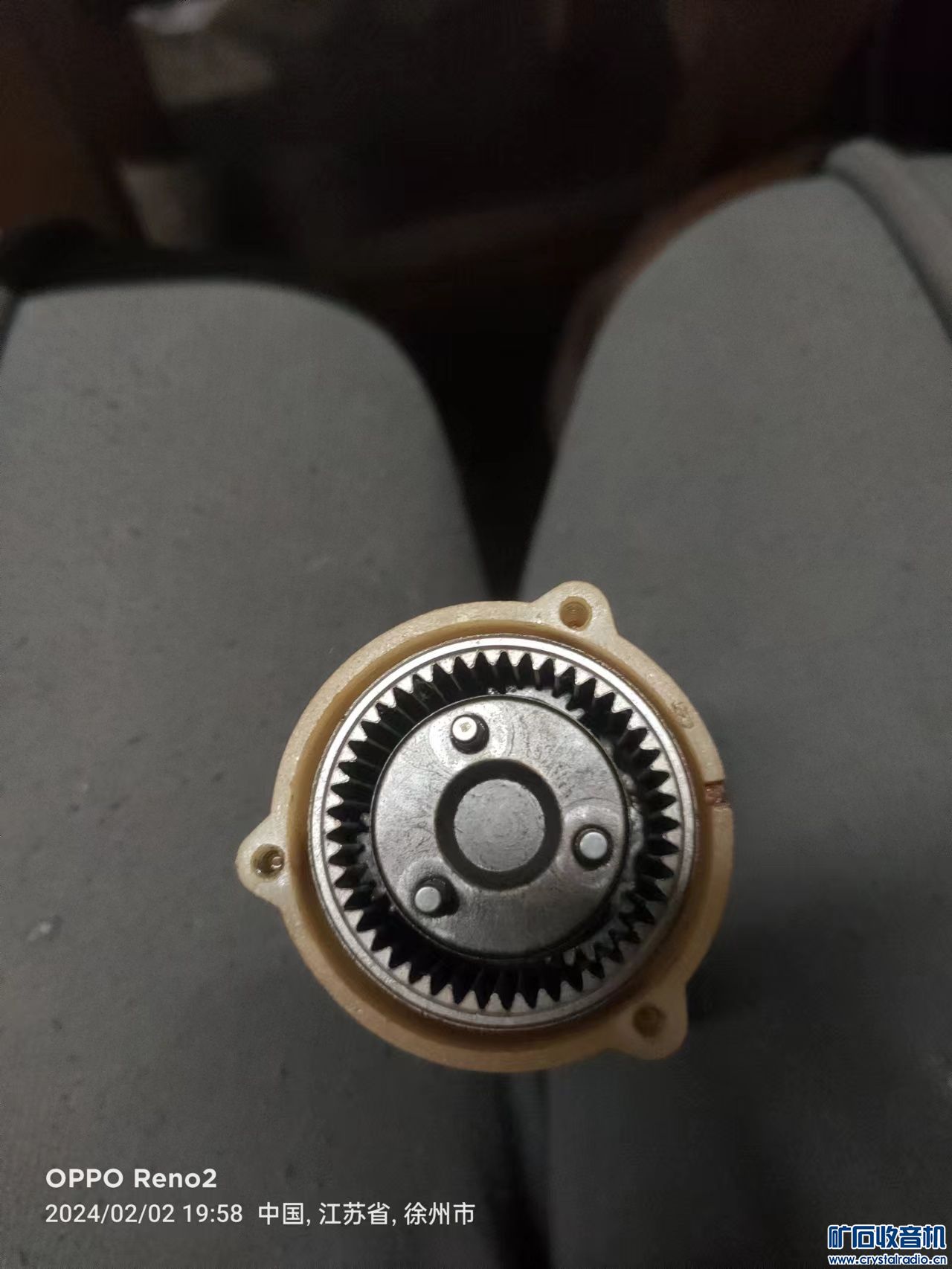

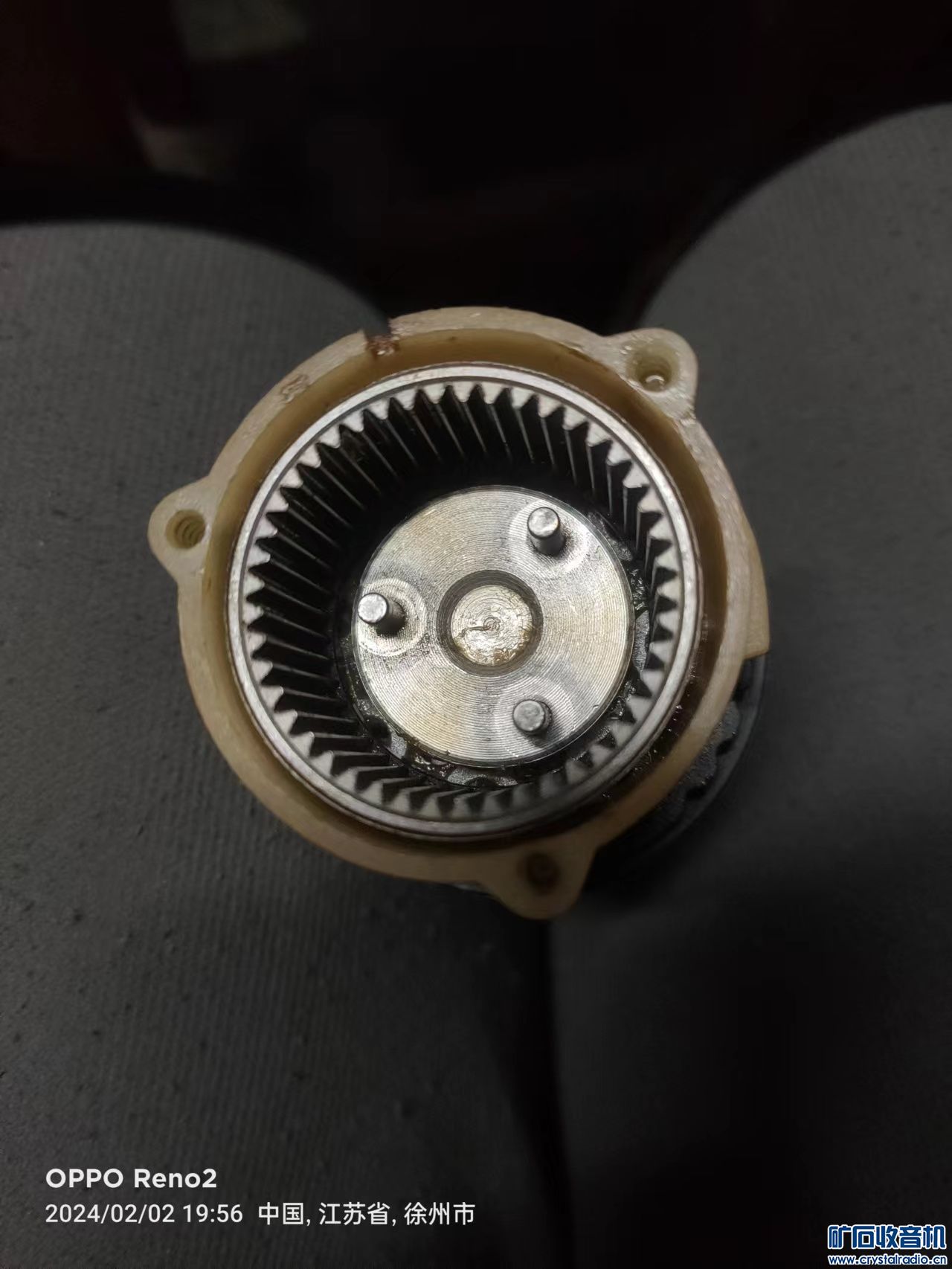

各个齿轮如果都配合好了,就应该不影响正常使用了吧   我的这个行星齿减速箱齿轮和轴都是完好无损的。补图如下;
 楼主| 发表于 2024-2-3 01:34:40 | 显示全部楼层
发现一个奇怪现象;齿轮箱装配完成后,在不装最后的电机时,转动夹头可以观察到齿轮箱运转正常,但是,一旦装上电机后,(电机轴上的主动齿轮,就是上贴的最后一张图)齿轮箱马上就出现打滑的现象了。搞不清是什么原因。

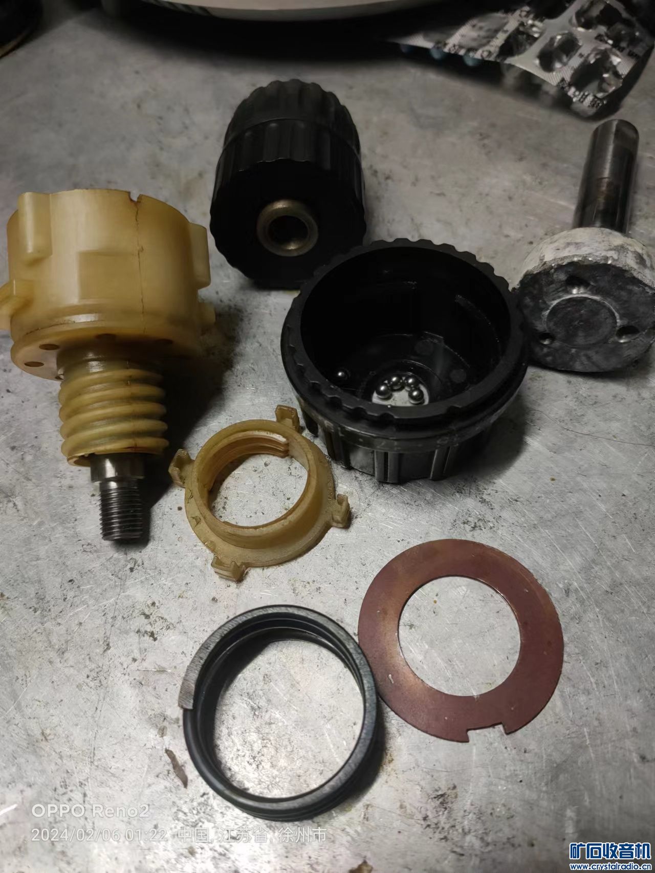

 楼主| 发表于 2024-2-3 22:50:37 | 显示全部楼层
fujlan 发表于 2024-2-3 08:03
齿圈下力矩滚珠没装吧,就是塑料壳底部一圈孔,里面每孔2-3个滚珠,靠前面力矩弹黄压力来卡住齿圈平面 ...
刚刚看了一下,的确是塑料底壳下面有2个孔里面的钢珠掉在里面了。苦于拿不下来夹头,拿不出来脱落的钢珠。而是更无法安放到位。朋友还有什么更好的方法能把夹头拿下来吗?谢谢指点!
发表于 2024-2-4 08:18:35 | 显示全部楼层
乐在其中 发表于 2024-2-3 22:50
刚刚看了一下,的确是塑料底壳下面有2个孔里面的钢珠掉在里面了。苦于拿不下来夹头,拿不出来脱落的钢珠 ...
    只能做个专用工具卡住轴了,比较麻烦,要台虎钳上弄,园铁打三个和轴齿销位置一样的孔,套进去不让轴转,再拆夹头.
    塑料底壳下面有2个孔里面的钢珠掉在里面了------------少件了或错位等等原因,外面有弹簧和压板压着,钢珠不可能向前走,只能向电机方向掉出来.

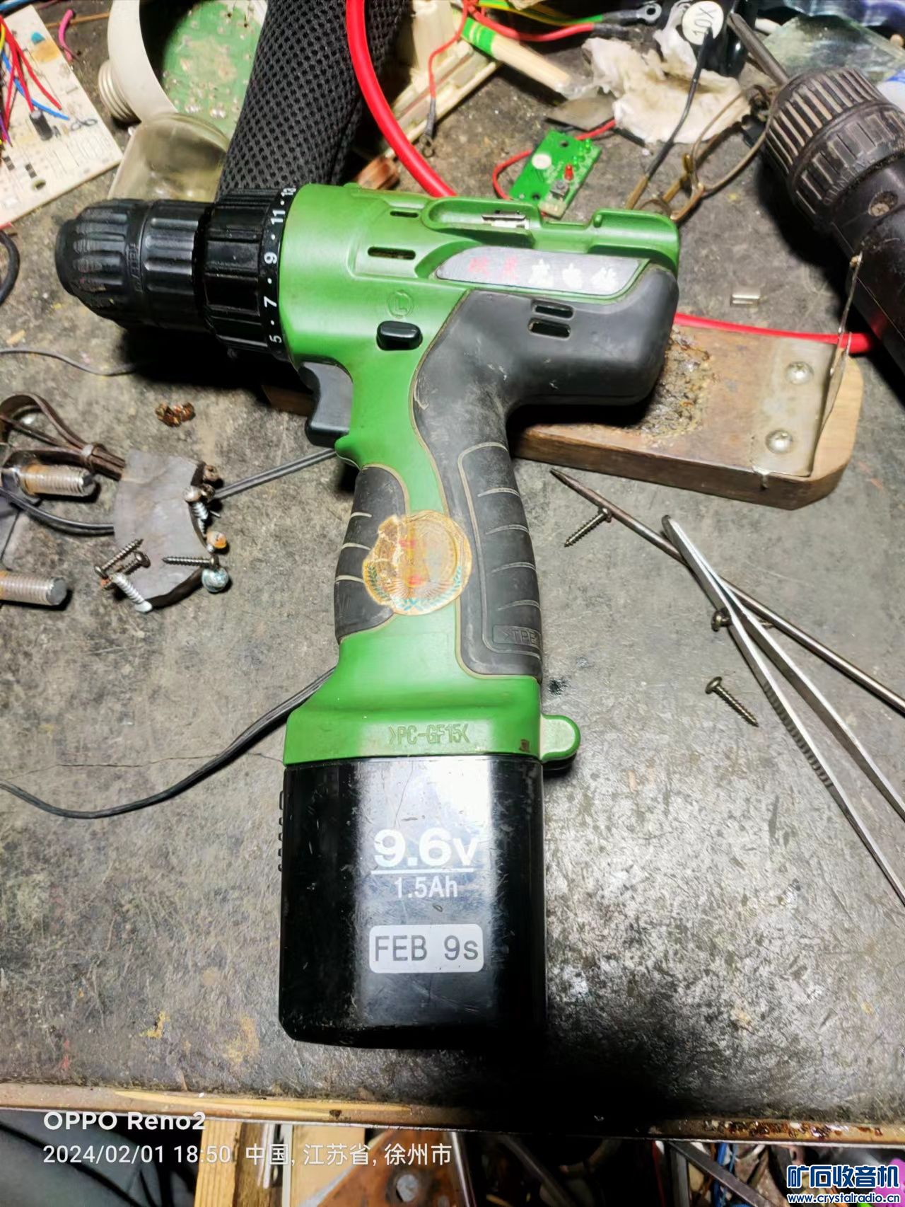

是南通双菱机电有限公司生产的双菱牌9.6伏充电钻。是有刷的。

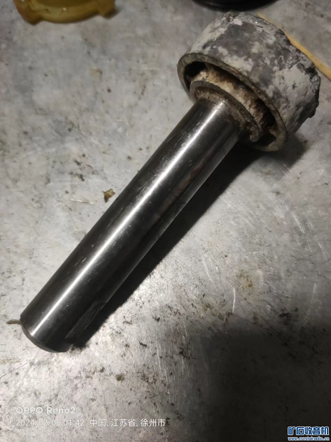

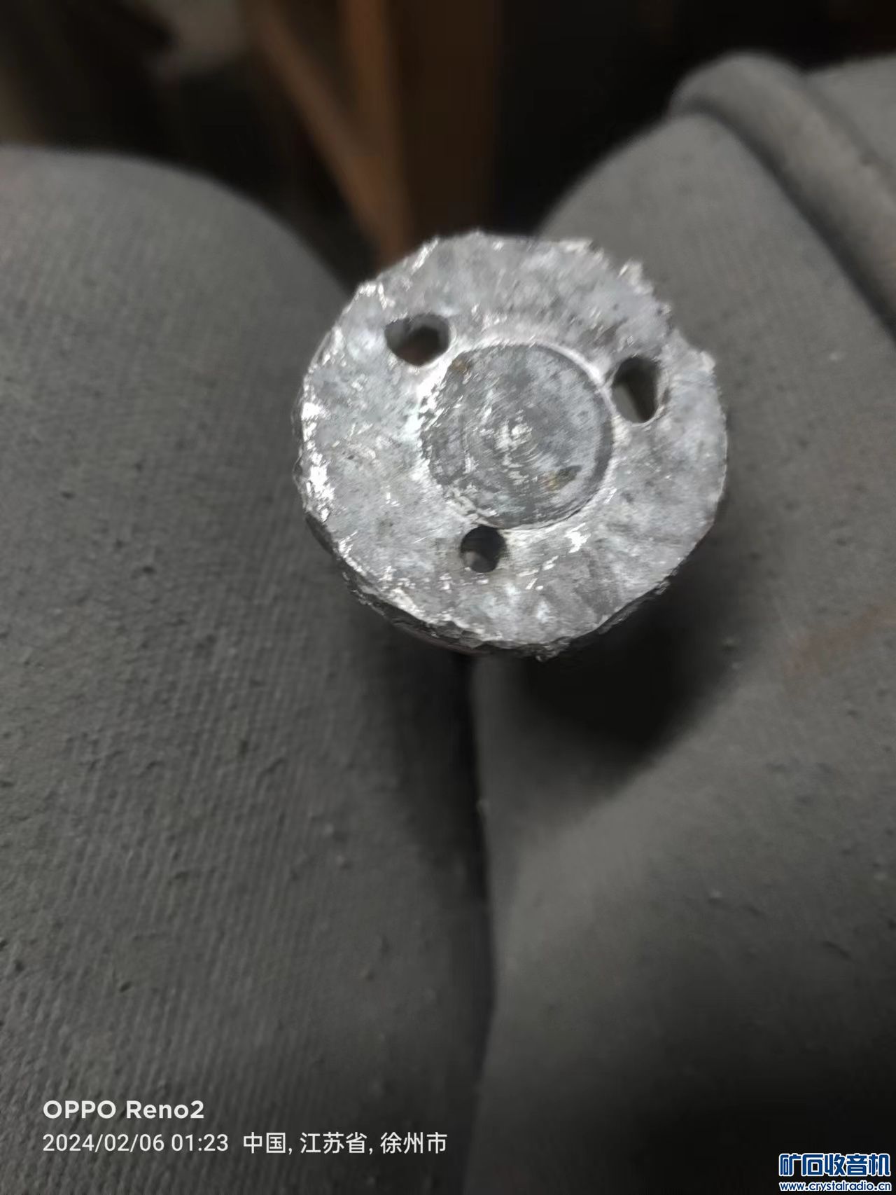

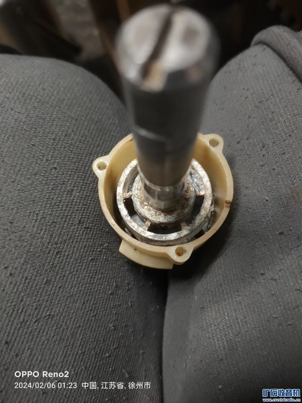

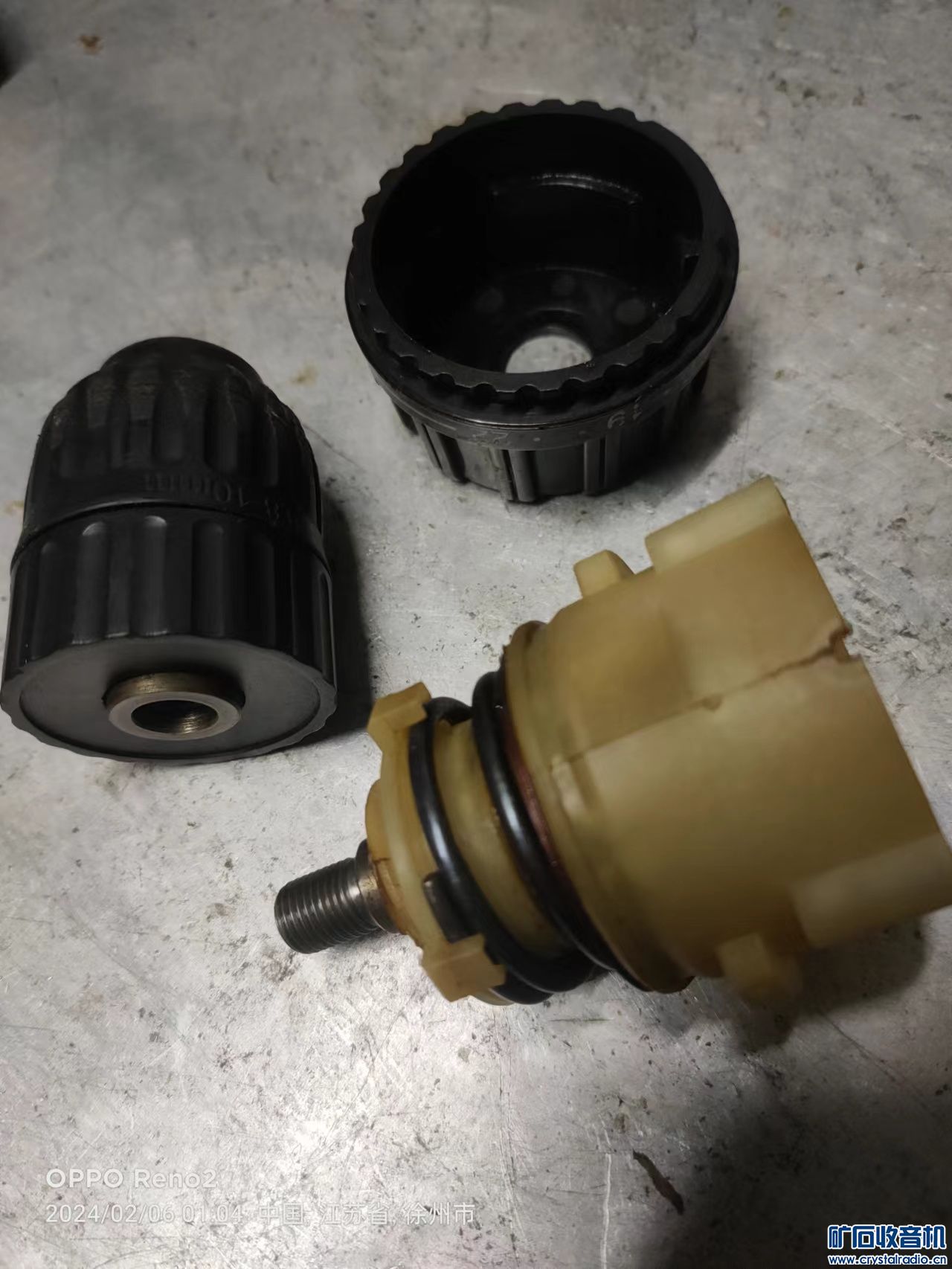

 楼主| 发表于 2024-2-6 01:57:26 | 显示全部楼层
回fujlan朋友;昨天按您说的方法做了一个简易工具。夹在台钳上,双手用力,“ 左旋 ” 宁下了夹头。在此对您提供的方法表示深深地感谢!!!谢谢了特发图片以供需要了解的朋友参考。
发表于 2024-2-6 08:08:40 | 显示全部楼层
乐在其中 发表于 2024-2-6 01:57
回fujlan朋友;昨天按您说的方法做了一个简易工具。夹在台钳上,双手用力,“ 左旋 ” 宁下了夹头。在此对 ...
       不用谢,都是坛友 拆开了就好,可以先装好齿轮箱,再外面装滚珠,滚珠也要加油的,再装压板 力矩调节环.
       轴也可以拆出来保养下,卡簧取下,轴向后退出,注意前面一圈小滚珠别掉了,弄块旧毛巾垫下,不会乱滚,很小的掉了难找.
