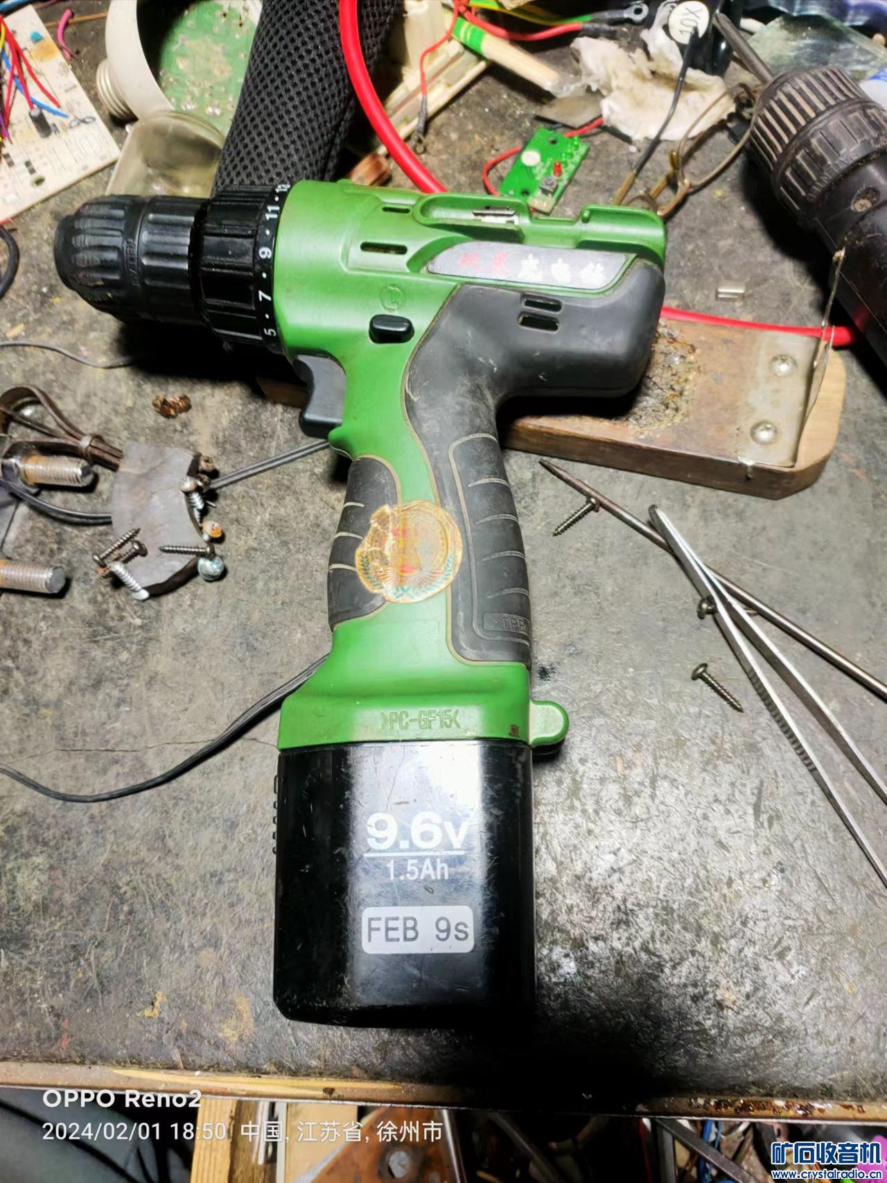

如题。一台9.6伏自锁夹头锂电钻钻夹头和内部减速箱滑牙,可以用手随意左右360度旋转且很轻。(没有和减速箱链接)现在想拆开修复。特请朋友们帮助指点方法。现在的关键问题是怎样才能使夹头和减速箱分离。先谢谢朋友们啦!!!

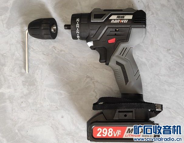

多数是类似形式的吧:

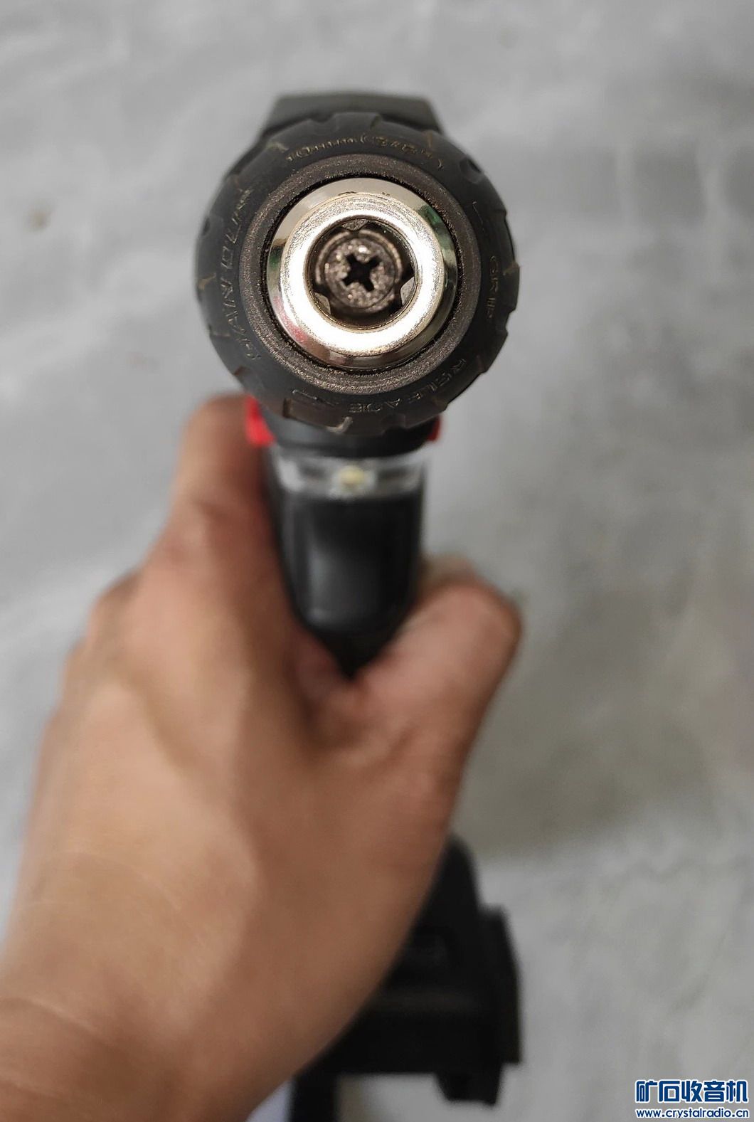

我手上有一个是这样的:把夹头打开最大直径,譬如要夹11的钻头,就看到夹头孔底与动力转轴有个螺钉目测是十字槽的M4或M5,不过这个螺钉能否顺利松开不好说。即使螺钉可以旋下来,也许夹头和轴之间是圆锥配合,要撬下来也蛮困难。
祝你好运!

我这个没有您照片上的螺丝。也不是内六角的螺丝,好像是卯上去的。请问您是怎样拍的内部螺丝照片?太清晰了。教教我吧!谢谢!

     里面那个螺丝都是反牙的,除了少数220v铝壳那种13mm重型电钻,现在很少用圆锥夹头了,圆锥夹头用不着反牙螺丝,靠紧力和磨嚓力固定的.
    有反牙螺丝一定是螺纹夹头,夹头螺纹正牙的,10mm夹头螺纹3/8英寸------10mm轴,内部反牙螺丝大多5mm,   13mm夹头1/2英寸------12.5mm轴, 内部反牙螺丝有6mm和8mm二种,大多8mm.
    反牙螺丝有些有厌氧胶,那要用冲击螺批下,比如得伟,滑了口只能用直钻钻掉,我干过.螺纹夹头用厌氧胶直接固定也有,没反牙螺丝,里面是平的,比如得伟988那种18v重型13mm电钻,罗母夹头,要加热200度才行,基本拆不了.
   反牙螺丝拆出,夹上一把8mm内六角(10mm夹头 13mm夹头10mm内六角),逆时针反向敲击,夹头能下来,锈的话先用松动剂或柴油润上一天再拆.
   基本拆待下,但也有难拆的,只能磨切掉了.
